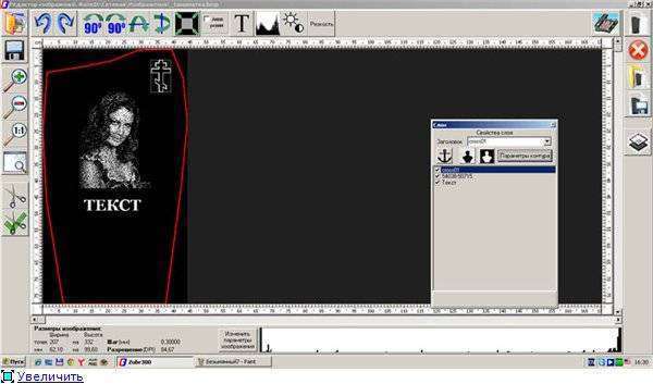

rtven Опубликовано 5 марта, 2017 Опубликовано 5 марта, 2017 Зубр проще в управлении, очень удобный обход по контуру, поднимается головка после пробитого кластера даёт возможность положить несколько плит.. Качественно бьёт если настроен или новый. Минусы после года работы часто надо настраивать муар.. Потом несколько раз в сезон ремонтировать разные поломки(это если станок активно работает) низкая скорость особенно если бить оформление во всю плиту уйдёт 7 часов если хитрить то 5 - 4. Софт подглючивает Сауно надёжный и хорошо проработан, больше настроек, меньше глюков в программе, хорошая скорость оформление набьёт быстро. Минусы: нет такого обхода по контуру как на зубре и нет возможности положить несколько плит, зависимость от компьютера вырубился комп вырубилась печать Я бы купил себе оба сауно для стэл, а зубр для резных плит

rtven Опубликовано 5 марта, 2017 Опубликовано 5 марта, 2017 Неправильно выразился обход есть на обоих станках, а вот на зубре есть создание контура плиты в котором потом можно компоновать изображения. каждый слой можно двигать отдельно от другого.
