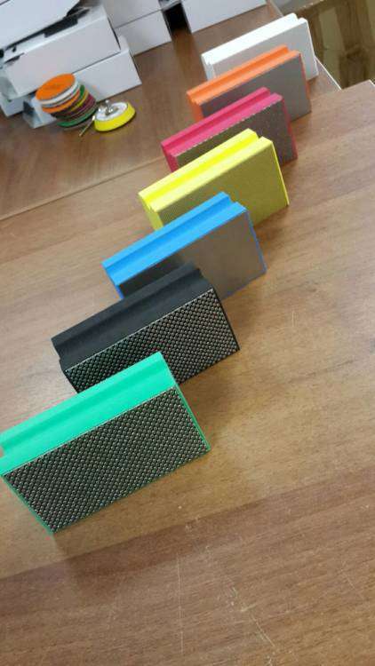

Алмаз Про Опубликовано 6 декабря, 2016 Опубликовано 6 декабря, 2016 Для мелкой работы могу предложить.
kalistratoff Опубликовано 6 декабря, 2016 Опубликовано 6 декабря, 2016 Такие комплекты нужно продавать поштучно- так как первые номера улетают быстро, а отдельно нет и некоторыми не пользуешься в зависимости от материала обработки 1
Алмаз Про Опубликовано 6 декабря, 2016 Опубликовано 6 декабря, 2016 Есть возможность продавать по штучно.. все обсуждаемо..
Алмаз Про Опубликовано 6 декабря, 2016 Опубликовано 6 декабря, 2016 Все что представленно выше производство Южная Корея

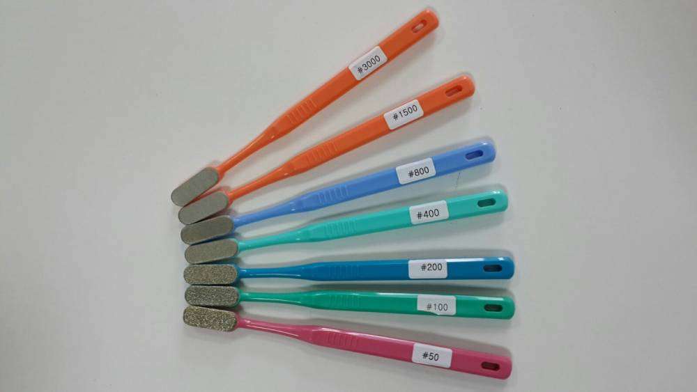

Денис Давыдов Опубликовано 13 декабря, 2016 Опубликовано 13 декабря, 2016 Как вариант можно на срезанные зубные щётки наклеить остатки от убитых липучек. или гвоздь+поксипол+липучка на бормашину.

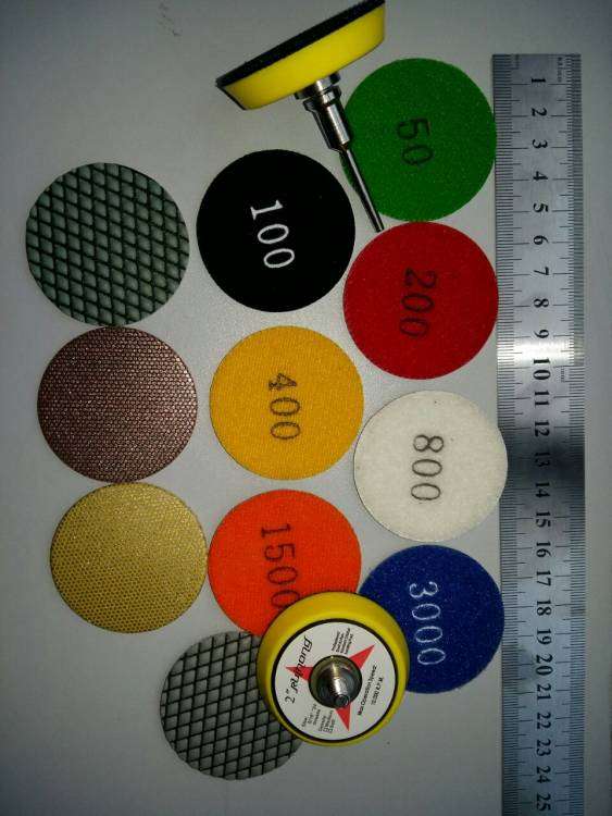

sir.kogut Опубликовано 22 января, 2017 Опубликовано 22 января, 2017 Труднодоступные места полирую болгаркой с убитыми липучками на гибком корпусе. Они(липучки) потрёпанные и залазят везде. На самых малых оборотах и вперёд. 1
zelenok Опубликовано 22 января, 2017 Опубликовано 22 января, 2017 33 минуты назад, sir.kogut сказал: на гибком корпусе Почему-то никто не вспоминает липучку, установленную на удлинитель и повёрную вверх ногами.
Димон1 Опубликовано 22 января, 2017 Опубликовано 22 января, 2017 6 часов назад, zelenok сказал: Почему-то никто не вспоминает липучку, установленную на удлинитель и повёрную вверх ногами. случайно нет фото этой приспособы
zelenok Опубликовано 22 января, 2017 Опубликовано 22 января, 2017 Фото под рукой нет, а позёров только во вторник дождусь. На словах-на шпиндель маленькой болгарки удлинитель ( обычно 2 разных по длинне 4см и 7см), на удлинитель черепаха кверх ногами и стандартной болгарской гайкой прикручивается.Обратный острый угол у креста полировать-милое дело приноровиться только немного придётся. Или с обоими удлинителями на малых оборотах в местах где голова болгарки не лезет-в этом случае черепаха с грибком. 1
