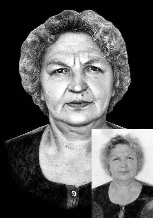

Ретушь!
DJOB
Оценить ретушь может только камень
как будет результат там и можно делать выводы
@DJOB по полутонам - неплохо. Видно понимание процесса.
и без камня видно, что нормальный оператор даст ума такой ретуши.
из проблем - на лбу, носу, подбородке, складках вокруг носогубного - слишком белые пятна. Их не должно быть - лучше затемнить до светло-светло серого.
из сильных проблем - волосы, вырубленные топором - не айс. Работай над методами изоляции от фона.
все это - чисто мое скромное мнение.

мне нравится такой стиль ретуши, близкий к оригиналу. Только контур волос не понравился. И чисто белые области на лице, на оригинале их вроде нет, таких сочных бликов. В принципе солидарен с Яшей.
И веки с губами, конкретно для моего станка были бы темновастенькими на общем фоне
Всем кто отозвался большое спс! Критику я учту, но для станка ГЕФЕСТ, кто знает такой желательно делать так! Вот-так)
