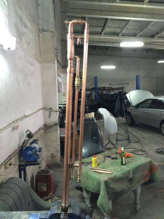

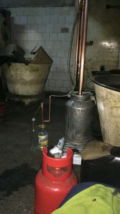

слава Опубликовано 21 декабря, 2016 Опубликовано 21 декабря, 2016 тоже как то заинтересовался этой темой.сделал такой аппарат.на выходе всегда получается 85 градусный самогон.но щас что то обленился.гоню не дома,ездить и ждать процесс долго..еще брага ячменная стоит так не могу перегнать.и на новый год стоит пару литров ячменного самогона на дубовой щепке.недавно пробу снимал.после пару месяцев выдержки.пьется мягко,на вкус приятная. 2

zema Опубликовано 21 декабря, 2016 Автор Опубликовано 21 декабря, 2016 @слава а высота колонны градус дает? там вообще для меня темный лес.

слава Опубликовано 21 декабря, 2016 Опубликовано 21 декабря, 2016 2 часа назад, zema сказал: @слава а высота колонны градус дает? там вообще для меня темный лес. Высота колонны 90 см.это толстая труба.выше первый холодильник,забыл как он называется правильно))дальше тонкая трубка длинная сверху вниз это основной холодильник..15 труба в 25 в рубашке как бы.в самой колонне ещё медные спирали по всей длине.суть колонны в чем..пары поднимаются с бака,по колонне,в первом холодильнике пары конденцируются,легкие пары попадают в основной холодильник,тяжелые фракции стекают по спиралям,а идущий пар с бака опять же выпаривает эти капли по путно,тем самым лёгкие фракции выпариваются что не выпарельсь сразу..чем легче пары тем крепче на выходе..в интернете много про них написанно.. 1 час назад, kalistratoff сказал: Потом на подоконник настаивается не менее месяца на дубовой коре + ваниль и зелёный чай А ты попробуй на дубовой щепке,тогда и ваниль добавлять не надо будет,так как дуб при обжарке выделяет ванилин как не странно..но смотря какая обжарка..и пишешь что брагу делаешь прям в аппарате..потом мутную и гонишь?не процеживаешь?от браги тоже зависит,чем чище тем лучше.я гоню прозрачную брагу..
mrmeskys Опубликовано 22 декабря, 2016 Опубликовано 22 декабря, 2016 У Славы знатный аппарат. Грузин рассказывал, если аппарат из медных трубок, то американцы за чачу платит три раза доложе, чем из под нержавейки. Правда, я предпочитаю не колону а обыкновенный дистиллятор. Коньяк, виски, текила, изготавливается только в дистилляторах... "Набор для пива" - думаю, что это подобие любого концентрата. Будит настроение и больше времени, расскажу,как делается солод а потом пиво. Начнем с того- " сеешь десятирядный ячмень..."
