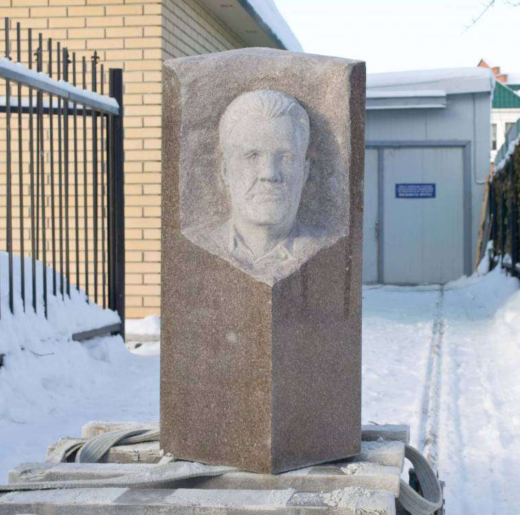

abri Опубликовано 3 января, 2017 Автор Опубликовано 3 января, 2017 1 минуту назад, ibucov сказал: Да, 0.5 и 4м разница ощутимая, а 4м и 3д модель в без перспективы уже не большая разница хотя может и допущена какая-то ошибка во время работы... Ничего себе не большая разница... Совершенно разные формы головы, у деда широкое лицо и лоб широкий, а то , что в камне я ХЗ. кто это...
ibucov Опубликовано 3 января, 2017 Опубликовано 3 января, 2017 В прическе как-то разница ощущается. Вы еще учитывайте освещение, свет на готовом результате падает с боку половина лица в тени , что визуально лицо еще сужает. Очень много зависит от освещения, материала, фокусного растояния, ракуса. одного и того же человека можно иногда не узнать Вам конечно видней как должно быть, вы заказчик вы решаете
abri Опубликовано 3 января, 2017 Автор Опубликовано 3 января, 2017 В прическе там с верху просто немного лишнего ещё не убрали. А хорошие фото я жду уже с 28.12. И не знаю когда они с праздников выйдут.
kalistratoff Опубликовано 3 января, 2017 Опубликовано 3 января, 2017 @abri бюст сделан явно с утерей детализации и пропорции. Модель суперная и бюст такой же должен быть до мелочей. Фреза выборки должна быть с более тонким кончиком для передачи деталей но впрочем это не Ваша забота, а изготовителя и работа на граните не хило стоит. Тут нужно снимать со штангелем ширина между кончиками ушей в одном месте и высота от подборотка до макушки а потом сравнивать соотношение сторон.
abri Опубликовано 3 января, 2017 Автор Опубликовано 3 января, 2017 @kalistratoff я кустарным способом, по фото с 4 метров пропорции снял, но это их не убедило.
..RockWalker.. Опубликовано 3 января, 2017 Опубликовано 3 января, 2017 Приведённые выше примеры фото показывает , что искажения скорее от камеры. И принимать по фото работу (как плоскую гравировку, так и тем более объёмные изделия ) не есть правильно.
AndreyTar Опубликовано 3 января, 2017 Опубликовано 3 января, 2017 45 минут назад, abri сказал: @AndreyTar Да я просил сделать фото при хорошем дневном освещении, но как-то они не хотят делать такие фото... Значит понимают причину, в принципе это понятно и по фотографии. В темной комнате с одной лампой рядом, чтобы хоть какие-то тени стали видны. Вынесут на дневной свет и это будет просто серой массой, ничего там не увидите с 4 метров.
abri Опубликовано 3 января, 2017 Автор Опубликовано 3 января, 2017 Мелкая детализация у них потом художником в ручную доводится. Мне как прислали первые фото, так я сразу заметил, что нет пропорций, и попросил в дневном свете сфоткать, с разных расстояний. 3 дня мне присылали кучу фоток темных и искаженных, убеждая что на самом деле всё отлично с пропорциями.
AndreyTar Опубликовано 3 января, 2017 Опубликовано 3 января, 2017 @abri Работу делал человек, который научился работать с компьютерной программой. Если нет образования, то это просто попытка повторить тенюшечки с фотографии, без понимания за счет чего они образуются. На фотографии эти тени были образованы с определенным светом, с другим они были бы другими. Когда вы смотрите на работу, на нее попадает тот свет, который на тот момент, измените свет и все изменится опять. О сходстве. Это ведь не набитый портрет, где можно просто по средствам ремесла и перевода, перенести тени и они будут под любым освещением оставаться не изменны.
abri Опубликовано 3 января, 2017 Автор Опубликовано 3 января, 2017 @AndreyTar Тенюшечки это конечно здорово, но сначало должны быть соблюдены пропорции головы, а потом уже тенюшечки. Мне присылали видео , где модель крутили по всякому(под разным освещением), там обговаривалось где, и что изменить , чтоб был больше похож, и когда меня всё в модели устроило, тогда начали фрезеровку. А вот то что получилось нифига не устраивает потому, что даже форму головы передать не получилось, (тенюшечки отдыхают)
AndreyTar Опубликовано 3 января, 2017 Опубликовано 3 января, 2017 К тому и пишу, что еще все впереди. Сходство будете еще добиваться. Потом на свет вынесите и можно начинать опять. У вас есть видео это, чтобы посмотреть ?
ibucov Опубликовано 3 января, 2017 Опубликовано 3 января, 2017 Возможно что-то с пропорциями намудрили, они обязаны были вам показать в перспективе, это уже ошибка с их стороны, причем на растоянии где-то 2м камера должна быть, в живую тоже есть перспектива но уже мозг корректирует это и мы представляем реальную форму независимо от растояния, в ZBrush очень хорошо видна разница при включении и выключении перспективы даже на большом растоянии. Когда лепил бюсты всегда старался подбирать фотографии примерно с одного фокусного расстояния
abri Опубликовано 3 января, 2017 Автор Опубликовано 3 января, 2017 видео первый раз выкладываю , работает нет? https://yadi.sk/i/y_sTkYzi36gvQX https://yadi.sk/i/Rovsahpq36gytN https://yadi.sk/i/KPy1m5aG36h3oa
kalistratoff Опубликовано 3 января, 2017 Опубликовано 3 января, 2017 @abri если не сикрет кинь контакты кто тебе делал 3д модель
abri Опубликовано 3 января, 2017 Автор Опубликовано 3 января, 2017 Только что, kalistratoff сказал: @abri если не сикрет кинь контакты кто тебе делал 3д модель http://bas-relief.pro Заказывал тут. Ихний мастер делал.
kalistratoff Опубликовано 3 января, 2017 Опубликовано 3 января, 2017 @abri они уже твоего деда в рекламе используют

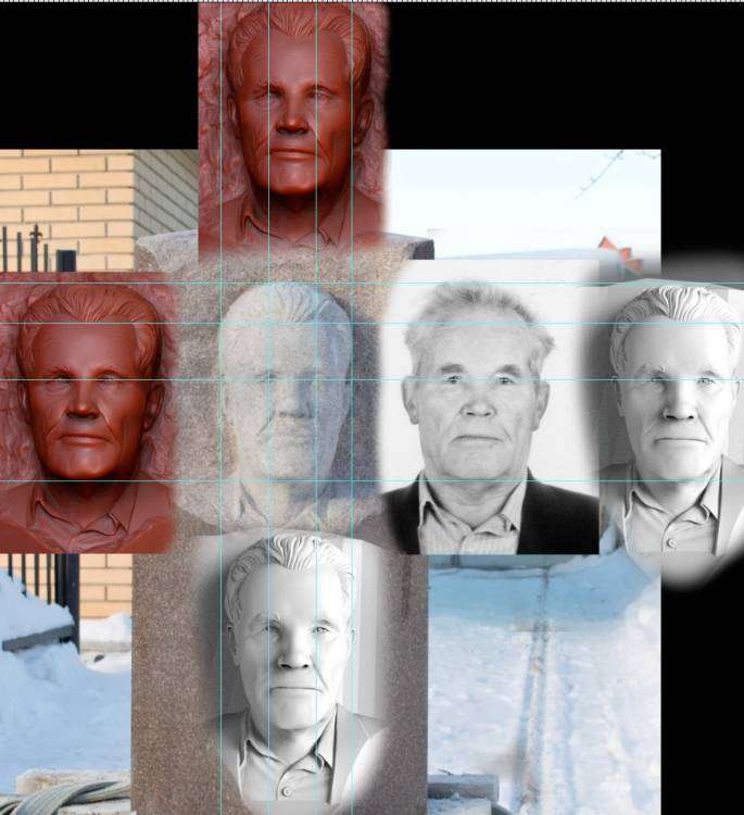

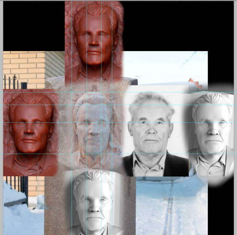

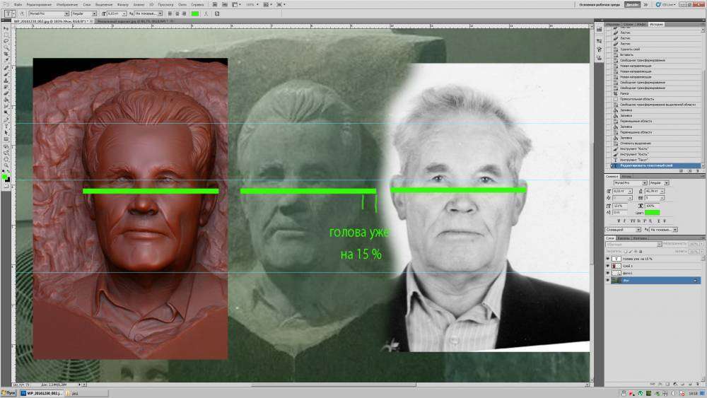

abri Опубликовано 12 января, 2017 Автор Опубликовано 12 января, 2017 Прислали фото при дневном свете, на мой взгляд голова заужена. Красная модель- ортодоксальный вид Белая модель - перспектива Масштаб сохранил, расстояние между глаз на модели и на фото деда больше чем на фото бюстов в камне и дереве.
Калуга Опубликовано 12 января, 2017 Опубликовано 12 января, 2017 Работа сделана большая, а результат отрицательный. Голова действительно явно заужена.
