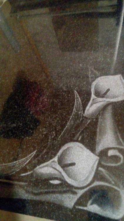

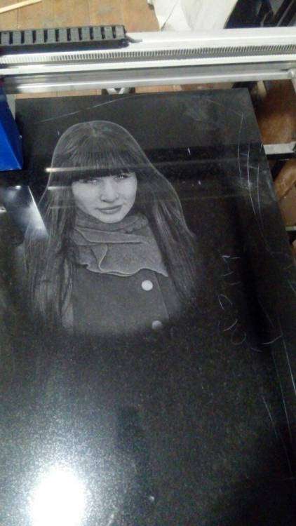

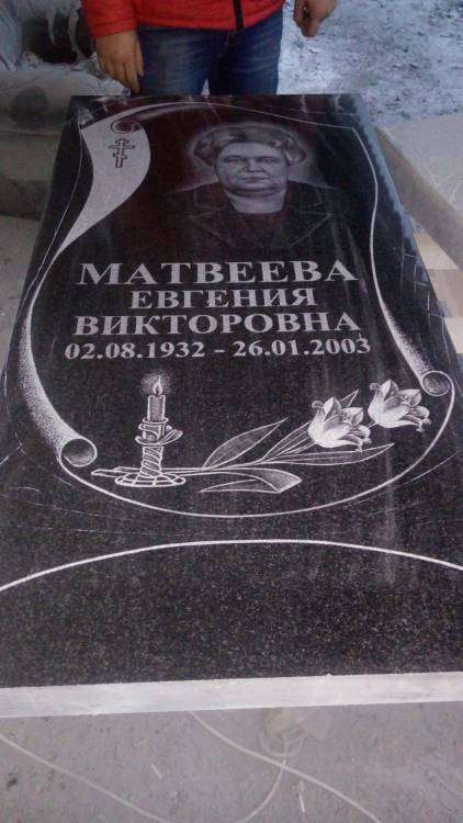

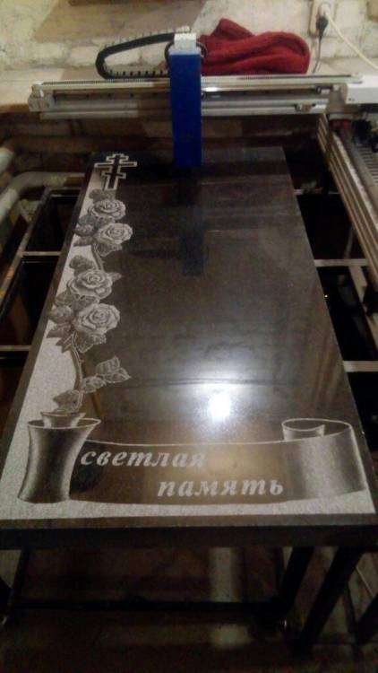

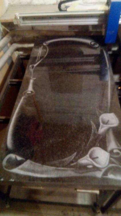

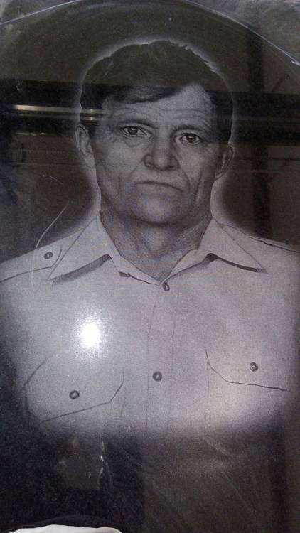

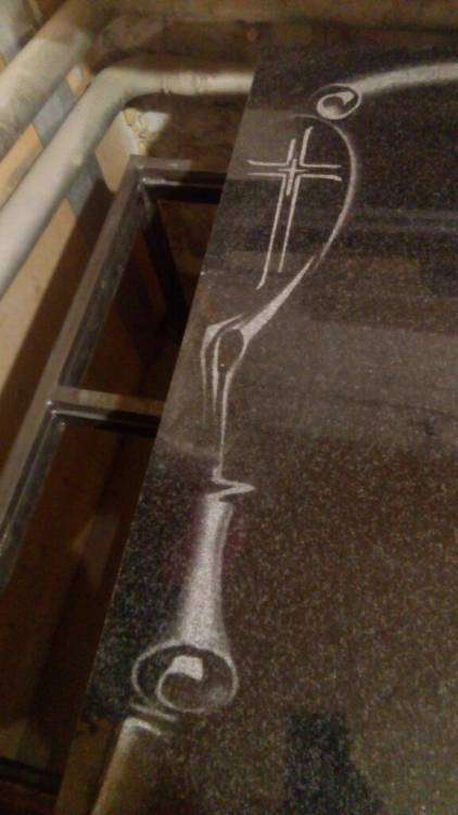

покажите фото что получается после гравировки
3 часа назад, Alexey сказал:
Ожидаемость и реальность((((
щас фото скину
20-60 сила -30%
это все без до делок
ни один портрет не был принят!!!!
тут с размерами не попал....
единственное, что приняли без проблем
Здравствуйте. Мне кажется, что с ретушью все более менее нормально. А Вам просто надо настроить станок под ретушь. Испортить несколько пробных плит. Пробить градиент. Карельский камень не такой как например букинський габро)), он для художественной работы не самый лучший, но можно подстроится.
DED MOROZ
 С теоретическими знаниями ,вы не менее года будете долбить и попадать на полировку. Только производители станков и разного рода завистники, всегда говорят, что нажал на кнопку и сиди смотри, как деньги капают в карман. Вам же нужно отлаживать станок под все виды гранита и мрамора. Под каждый сорт настройки разные. Под степень заточки иглы, настройки разные. И под ретушь тоже придется подстраивать настройки, если вы будете пользоваться разными ретушерами. Так, что хольте и лилейте своих ручников ,если они  с руками и много не просят:biggrin:.Ведь экономить на них, дело тоже хлопотное, особенно когда станок ломается.

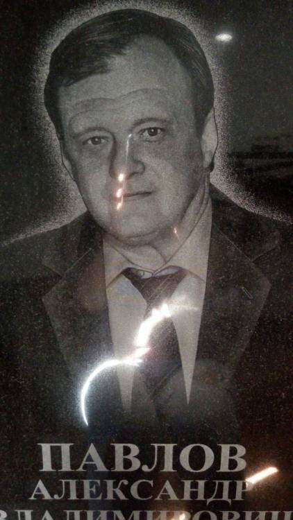

@DED MOROZ павлов- пропорции где то нарушил соотношении между ушами и подбородок макушка сравни- вытянута кажется. Станок бьёт не плохо просто попробуй с меньшим ударом но четыре раза пробить + подкрасить портрет. Второй парень губы сильно выделил-накрасил, правый глаз испортил. Такие фото вытягивай в корекция-тени-света. А так что сказать- всё у тебя получится двигаешься в нужном направлении
10 часов назад, DED MOROZ сказал:
Проблема в первую очередь в том, что люди привыкли к качественным портретам и четкому, и яркому оформлению фигуру. Я не могу добиться в настройках качественного портрета и оформления!!! пробовал разные вариации и все не то, думал может кто-нибудь подскажет именно цифрами под Карельский камень!!!
Настройки у каждого станка разные, и под степень изношенности иглы (угол заточки) они также корректируются. Настройте "муар". Пробейте тоновую лесенку (у меня в теме можете взять) и выложите результат. С ретушью проблемы есть у вас.

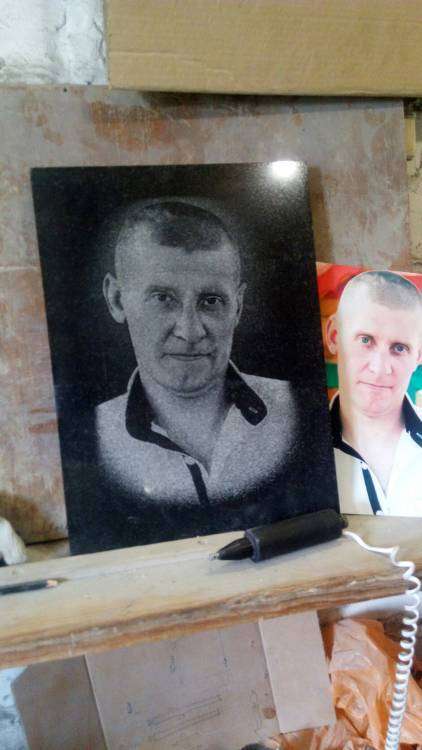

В 14.01.2017 в 22:10, DED MOROZ сказал:
Вроде вышло не плохо....
