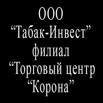

Мойша Степан Опубликовано 17 января, 2017 Опубликовано 17 января, 2017 В 15 января 2017 г. в 20:54, Яшa сказал: плюс при гравировке таблички на ударнике - ее крепить надо как-нибудь, т.к. она легкая и станок может ее стащить с места. Гравировал три года подряд таблички на городскую доску почёта. Серый гранит 36х36 см, толщина 10 мм. Не крепил ни чем, ни одна не сдвинулась. Использовал иголки с черным поликристалом (называются E6L5, но имеют и другое название у других поставщиков). Длина вставки 5 мм. Количество переточек - несколько сотен. Одна табличка и иголка в переточку. Время гравировки одной таблички на "График-3КП" 8-ка - от 30 до 60 минут с двойным проходом (чтобы текст был четче). Время гравировки зависело естественно от объёма текста.
Яшa Опубликовано 17 января, 2017 Опубликовано 17 января, 2017 1 минуту назад, SaNDJorj сказал: Не крепил ни чем, ни одна не сдвинулась. а на чем лежит у тебя табличка? 2 минуты назад, SaNDJorj сказал: от 30 до 60 минут с двойным проходом шаг какой использовал?
STAR Опубликовано 1 февраля, 2017 Опубликовано 1 февраля, 2017 В 15.01.2017 в 20:54, Яшa сказал: Можно разрешение до 100 dpi уменьшить (но тогда контуры букв будут как после ударника - зазубренные. @Яшa, ты текс не в кореле что ли набираешь (в кривых)? Зачем в шопе то делать, один фик вектор.
Яшa Опубликовано 1 февраля, 2017 Опубликовано 1 февраля, 2017 @STAR в данном контексте под разрешением имелся ввиду шаг (скангэп, по-нашему). Как величина, обратная разрешению. Просто в разрешениях проще мыслить на мониторе. а так - да. Всё в кривых делаю, если есть возможность.
