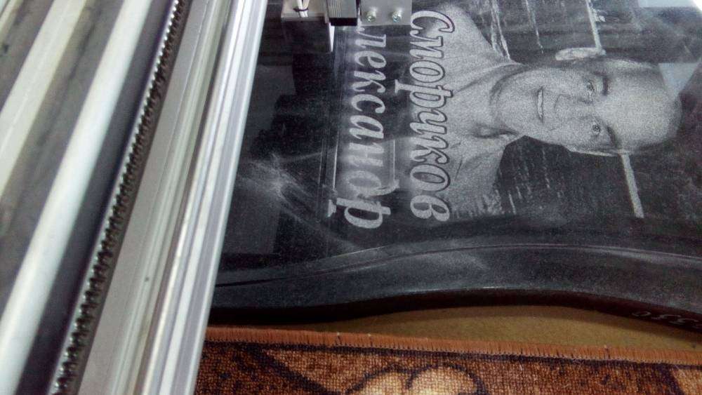

PainKiller Опубликовано 20 января, 2017 Опубликовано 20 января, 2017 подскажите люди добрые, вот только начал работать со станком сауно, версия П.О. 8.0 , станок сам безо всяких шумов скачков перешел бить на сантиметр примерно в другое место по оси Х тоесть произошло смещение, работа выполнялась в обычном режиме не ячейками.
neon.granit Опубликовано 20 января, 2017 Опубликовано 20 января, 2017 2 часа назад, PainKiller сказал: ...только начал работать со станком... Станок новый или кто-то на нём работал? Если работал, то были ли такие "глюки" ранее? Температура в помещении плюсовая или инеем всё покрыто? Желательно сфотографировать всё и показать народу. Попробуй пробить на маленькой скорости, например F=200, будет ли происходить смещение?
Wanderer3000 Опубликовано 20 января, 2017 Опубликовано 20 января, 2017 А не было ли пробуксовки мотора? У САУНО есть такой недостаток - они плохо работают при низких температурах. На сантиметре вы могли и не услышать пробуксовки. Если станок не новый, то могут быть переломы в кабелях! Станок не понимает правильно ли отработал шаговый мотор или нет! Это же не сервопривод! Электроника просто посылает нужное количество импульсов на мотор и всё. Так, что скорее всего дело в обрыве проводов либо в подклинивании механики! Попробуйте действительно снизить скорость, тогда в моторах успевает нарастать больший ток и они как бы мощнее...!))) У нас на фирме два САУНО с одним были такие глюки, как выяснилось впоследствии из-за подклинивания каретки по Х...Забилась пылью...Производство-то у нас не стерильное...!!!))) Но там поболее смещение было - сантиметров 10-15....

PainKiller Опубликовано 23 января, 2017 Автор Опубликовано 23 января, 2017 В 21.01.2017 в 10:26, PainKiller сказал: станок обсолютно новый, купили в ноябре и еще не работали на нем так пару пробных картинок 30х30, сфотать сфотал но вставить ни как не могу разобраться как? станок обсолютно новый, купили в ноябре и еще не работали на нем так пару пробных картинок 30х30, сфотать сфотал но вставить ни как не могу разобраться как? с темпиратурой тут тоже более или менее все в норме около15-17 в плюсе да и пробуксовки тоже как бы вроде не было, вообще весь процесс стоял с кисточкой пыль сметал, первый заказ переживаю не на себя работаю, да и раньше я все руками бил а тут вот перехал в россию и на работу устроился по профилю своему, шэф купил данный агрегат комп ну как положенно , и вот стою смотрю а тут отошел за чаем ну это ровно метр от станка и вот на ти не ждали .... короче говоря я в панике просто не знаю что делать, стеллу переполировали уже а начинать боюсь не выяснив и устранив неполадку.. <a href="http://uploads.ru/5Tn2R.jpg"><img src="http://s6.uploads.ru/t/5Tn2R.jpg" border="0" /></a> <a href="http://uploads.ru/5Tn2R.jpg"><img src="http://s6.uploads.ru/t/5Tn2R.jpg" border="0" /></a> <a href="http://uploads.ru/5Tn2R.jpg"><img src="http://s6.uploads.ru/t/5Tn2R.jpg" border="0" /></a> что то не получается фото ни как вставить...

Мойша Степан Опубликовано 23 января, 2017 Опубликовано 23 января, 2017 Судя по фотографии, скорее всего произшел проворот по оси Х. Нужно смотреть механику. Возможно не зажата и проворачивается муфта на валу двигателя или винтового вала, а может в каком-либо месте происходит "закусывание" каретки и опять-таки происходит проворот вала двигателя. После возврата в "нулевую точку" она же сместилась вправо по оси Х?
Jedka Опубликовано 23 января, 2017 Опубликовано 23 января, 2017 А камень четко в рабочем диапазоне лежит ? обход по контуру делал ? Нулевая точка станка включена ? в ноль по концевикам выходит ? (предполагаю, что уперся в левую рейку при несработавшем концевике, отсюда и проворот, такой ровный... и что самое главное РАЗОВЫЫЙ... при хреновой муфте... постоянно бы мозг компостировало бы)
древний Опубликовано 23 января, 2017 Опубликовано 23 января, 2017 Ничего не буду утверждать, но.... Вроди и много лет это кручу и столкнулся на своих испытаниях с подобной ошибкой. Благо времени у меня не было, и я тут же заменил плату и о чудо! заработало.А почему? При том же блоке питания, при той же механике?. До конца и я утвердительно не скажу , но это микросхема управления, та что на панельке. ( которых три). По иксу - нижняя. Свою,проверенную, тестированную плату я еще не дергал. Китай нам поможет! Возможно при повышении напряжения на три вольта этого и не случилось бы? Сейчас напряжение для новых плат ставят 27в.
PainKiller Опубликовано 24 января, 2017 Автор Опубликовано 24 января, 2017 Благодарю Вас не-проявляющие безразличия люди за вашу помощь!!! По проводу камня, да он лежит как надо, вокруг того фрагмента над которым трудился станок еще прилично места, то-есть каретка вплотную не разу не подходила к раме чтоб упереться. Обход по контуру делал да не один раз, так как переживаю очень,первая работа с подобными установками, ранее только слышал про них(станки гравировальные) , даже не видел не разу, то-есть делал все именно так как указано в инструкции. С нулем тоже есть проблемы, если остановить станок когда не закончился обход по контуру либо остановить когда идет работа(гравирование) то перейдя в ручной режим и нажать 0 , то каретка как правило уходит в ноль не где я его обозначил, а в нижнюю часть станка...? А так да нулевая точка станка включена. да и смещение произошло разовое, так как он шел первый проход и как только сошел с координат я увидел и остановил станок, но и под именем отчество тоже соответственно пошло вправо так же как и ножка от р,станок успел начать верх от первой буквы отчества ...

PainKiller Опубликовано 30 января, 2017 Автор Опубликовано 30 января, 2017 День добрый всем! Люди кто ни-будь сталкивался стаклкивался с такойи чертовщиной??? полоса берега которая идет за портретом легла поверх его, причем это второй проход , на первом все в порядке было...

Мойша Степан Опубликовано 22 марта, 2017 Опубликовано 22 марта, 2017 На одном из станков при гравировке на скорости F от 300.0 и выше происходило смещение по оси Х. При этом был слышан звук пробуксовки ротора по отношению к статору в электродвигателе. Проблема ушла после переустановки Engrave. При детальном изучении настроек, было установлено, что показатель разгона при глюке стоял 1.0 (по умолчанию 4.0). На вновь установленном Engrave был изменен показатель разгона до 1.0. Вновь стало происходить смещение. При установке показателя 4.0, смещение не происходило. 2
древний Опубликовано 22 марта, 2017 Опубликовано 22 марта, 2017 Я конечно оспаривать это мнение не могу, оно имеет право на жизнь. Из практики знаю, если ищешь в сложном-найдешь в простом. Замена кабеля икс тоже решала кой какие проблемы. Люфт в ШВП грубо в тридцать микрон тоже будет не возвращать в точку. Смещение по оси линейного подшипника грубо тех же тридцать микрон, та же фигня. Люфт из за не зажатости двух подшипников... и. т. далее. Смотрите на проблемы проще.
