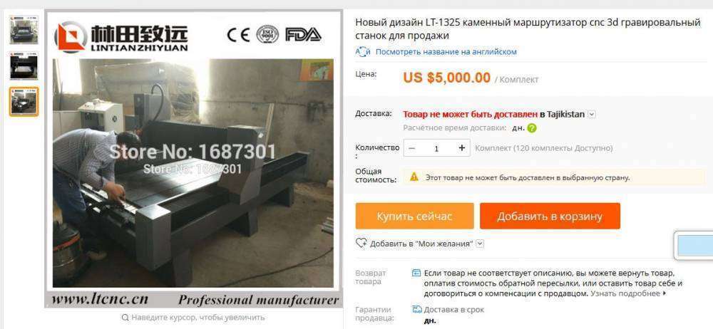

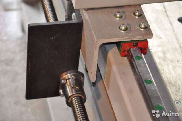

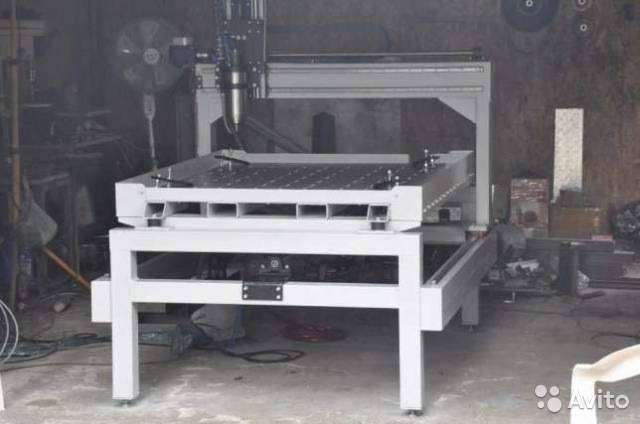

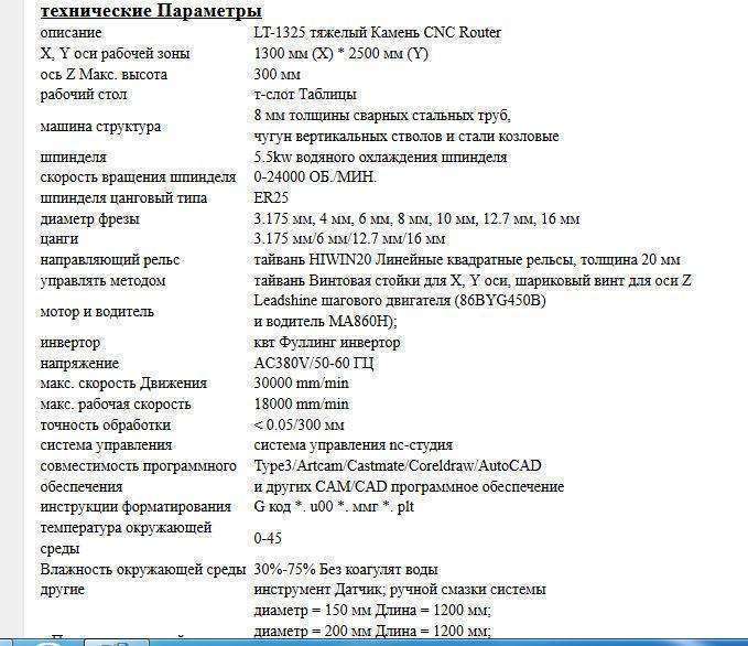

Здравствуйте форумчане! Скажите пожалуйста этот станок подойдет для фрезеровки камня?
Пойти то может и пойдет, но риск покупать у китов на прямую очень велик, это тебе не сот телефон. Могут подурить, не доложить, бракованный отправить, а потом мучайся. Есть уважаемый человек на форуме, много денех с тебя не возьмет(я так думаю))) Он их ввез для всех нас не один десяток станков.
А трудности с доставкой, так они что с Китая, что с Москвы, одни и те же, я так думаю.
mrmeskys
Понимаете я с средней азии. И нам легче с Китая  чем из Москвы. Еще могу сам поехать за станком чтоб посмотреть на месте. близкий знакомый привез себе станок чпу по дереву , три года как нормально работает и с виду не скажешь что станок колхозный. Только вот  на камень не подойдет , поэтому спрашивал про этот станок. На счет Китая с доставкой ни каких проблем нет. У нас почти 90% станков китайская ( остальные 5%-советская,5%-самодельная).
