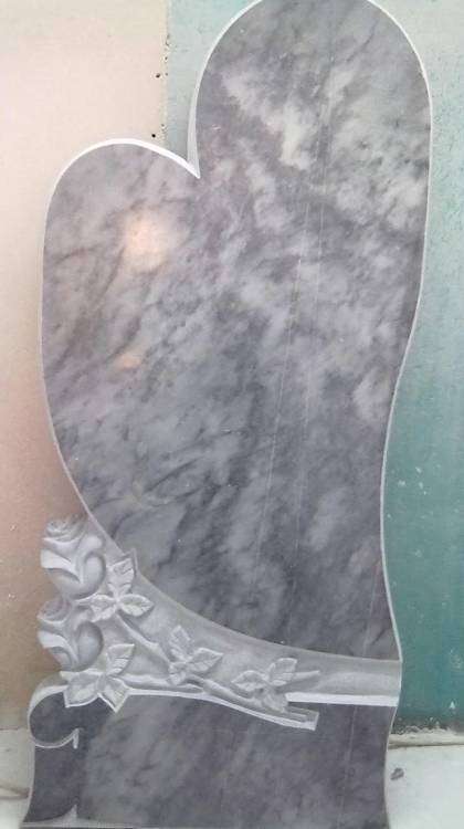

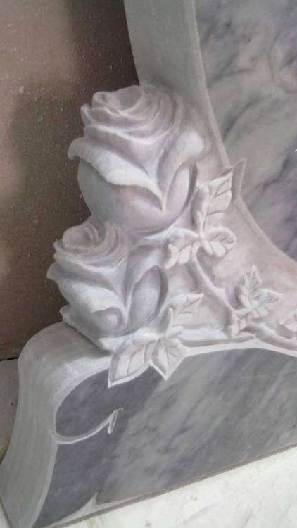

Димон1 Опубликовано 7 февраля, 2017 Опубликовано 7 февраля, 2017 серединка у бутона нормальная а вот над наружними лепестками поработай немножко и будут нормальные розы,а так на утят с открытыми клювами похожи кстати и сердце понежнее мне кажется нужно делать
zelenok Опубликовано 7 февраля, 2017 Опубликовано 7 февраля, 2017 31 минуту назад, KOLXO3 сказал: ой. Точно Как то одни работы с другими не вяжутся.Филигранно клонированные розы с отстойной до нельзя формой сереца, где подвох?
макита Опубликовано 7 февраля, 2017 Автор Опубликовано 7 февраля, 2017 не судите строго новичок я 11 минуту назад, zelenok сказал: Точно Как то одни работы с другими не вяжутся.Филигранно клонированные розы с отстойной до нельзя формой сереца, где подвох? покажи свай работы
zelenok Опубликовано 7 февраля, 2017 Опубликовано 7 февраля, 2017 Ни за что Мои работы давно канули в лету, я 5 лет вообще не практикую, просто нос свой везде сую 11 минуту назад, макита сказал: новичок я Так чем ты занимаешься? Режешь розы или пытаешься научиться резать формы?
макита Опубликовано 7 февраля, 2017 Автор Опубликовано 7 февраля, 2017 учусь пилить розы и формы не очень пока получаются.
zelenok Опубликовано 7 февраля, 2017 Опубликовано 7 февраля, 2017 В производстве форм для резки нужна правильная разметка и большое количество взглядов со стороны.Не стесняйся прорисовать контур карандашом или маркером, отойти в сторону и посмотреть, убедив себя что это здорово-режь.Удачную форму выведи в шаблон, для разной ширины заготовки свой шаблон из фанеры или, на худой конец, картона или линолиума.При очерчивании кривых мастера зачастую пользуются подручным инструментом-диски для резки различного диаметра, металлическая метровая линейка, которая здорово гнётся и карандаш с верёвочкой-импровизированный циркуль. Для копирования формы с картинки можно достаточно точно перенести её с помощью разлиновки изображения в сетку и переноса изображения фрагментами в прорисованную сетку большего размера на заготовке. Не стесняйся подсматривать и импровизировать. 2
gravisto Опубликовано 7 февраля, 2017 Опубликовано 7 февраля, 2017 Сердце в таком стиле точно не стоит делать
zelenok Опубликовано 7 февраля, 2017 Опубликовано 7 февраля, 2017 Попытайся прорисовать форму на листе бумаги сложенном или вырезанном в пропорциях заготовки, допустим 12см*5см, разлинуй удачный на твой взгляд рисунок в клетку 5мм*5мм и перенеси на заготовку, разлинованную в клетку 5см*5см и после отредактируй под инструмент, чтобы подлез везде Или подсмотри чужую удачную форму и воспользуйся этим методом переноса. 53 минуты назад, gravisto сказал: Сердце в таком стиле точно не стоит делать Удачных сердец в таком стиле множество, просто его надо правильно отрисовать.
Gra4 Опубликовано 7 февраля, 2017 Опубликовано 7 февраля, 2017 47 минут назад, макита сказал: а как тогда их делать Чтобы не было ПРЯМЫХ линий в контуре сердца. «яндекс или Гугл картинки-памятники с сердцем » и выбирай какой понравился, Удачи!
Могучий Опубликовано 7 февраля, 2017 Опубликовано 7 февраля, 2017 @zelenok ну было же всё нормально))) 1 час назад, zelenok сказал: В производстве форм для резки нужна правильная разметка и большое количество взглядов со стороны.Не стесняйся прорисовать контур карандашом или маркером, отойти в сторону и посмотреть, убедив себя что это здорово-режь.Удачную форму выведи в шаблон, для разной ширины заготовки свой шаблон из фанеры или, на худой конец, картона или линолиума.При очерчивании кривых мастера зачастую пользуются подручным инструментом-диски для резки различного диаметра, металлическая метровая линейка, которая здорово гнётся и карандаш с верёвочкой-импровизированный циркуль. Для копирования формы с картинки можно достаточно точно перенести её с помощью разлиновки изображения в сетку и переноса изображения фрагментами в прорисованную сетку большего размера на заготовке. Не стесняйся подсматривать и импровизировать. @zelenok во загнул до смайлика, скорей всего после смайлика будет проще для начала и результат самое главное Или подсмотри чужую удачную форму и воспользуйся этим методом переноса. Удачных сердец в таком стиле множество, просто его надо правильно отрисовать. 1 час назад, zelenok сказал: Попытайся прорисовать форму на листе бумаги сложенном или вырезанном в пропорциях заготовки, допустим 12см*5см, разлинуй удачный на твой взгляд рисунок в клетку 5мм*5мм и перенеси на заготовку, разлинованную в клетку 5см*5см и после отредактируй под инструмент, чтобы подлез везде Или подсмотри чужую удачную форму и воспользуйся этим методом переноса. Удачных сердец в таком стиле множество, просто его надо правильно отрисовать.
zelenok Опубликовано 7 февраля, 2017 Опубликовано 7 февраля, 2017 Да, вот чёто осенило и добавил про инструмент, а то на бумаге и карандашом просто всё, а как раком встанешь и до мата обычно доходит , сердце кстати показатель, иной раз ложбинку промеж половинок загнёшь на рисунке-глаз радует, а диском лезешь и понимаешь что это не сердце, а жопа, самая натуральная . особенно при полировке. 1
gravisto Опубликовано 7 февраля, 2017 Опубликовано 7 февраля, 2017 @zelenok , вот именно правильно отрисовать , чтобы приятно смотреть было , а это мягко говоря страшненькое Цитата
bratian Опубликовано 7 февраля, 2017 Опубликовано 7 февраля, 2017 2 часа назад, zelenok сказал: При очерчивании кривых мастера зачастую пользуются подручным инструментом-диски для резки различного диаметра, металлическая метровая линейка, которая здорово гнётся и карандаш с верёвочкой-импровизированный циркуль. Для копирования формы с картинки можно достаточно точно перенести её с помощью разлиновки изображения в сетку и переноса изображения фрагментами в прорисованную сетку большего размера на заготовке. Не стесняйся подсматривать и импровизировать. что за система такая? я что-то не слыхал

Руслан Опубликовано 8 февраля, 2017 Опубликовано 8 февраля, 2017 макита... а Розы ты делал ? Склад наполнен хорошо, а вот сердце и впрям какое то кривое

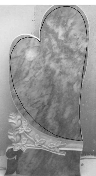

костик ботаник Опубликовано 8 февраля, 2017 Опубликовано 8 февраля, 2017 не надо прямые стороны памятника на дуге оставлять, даже из экономии и если кажется что прямо, и кривую не надо до самого края доводить лучше оставить 3 мм и потом красиво закруглить. и розы, листочки любо дорого посмотреть, а бутоны покруглее надо бы, не такие кубические. Молодец! хорошие работы.
костик ботаник Опубликовано 8 февраля, 2017 Опубликовано 8 февраля, 2017 ...уф! как то так, примерно это я имел в виду, плохой из меня пока что цыфровой художник-график))) 1
