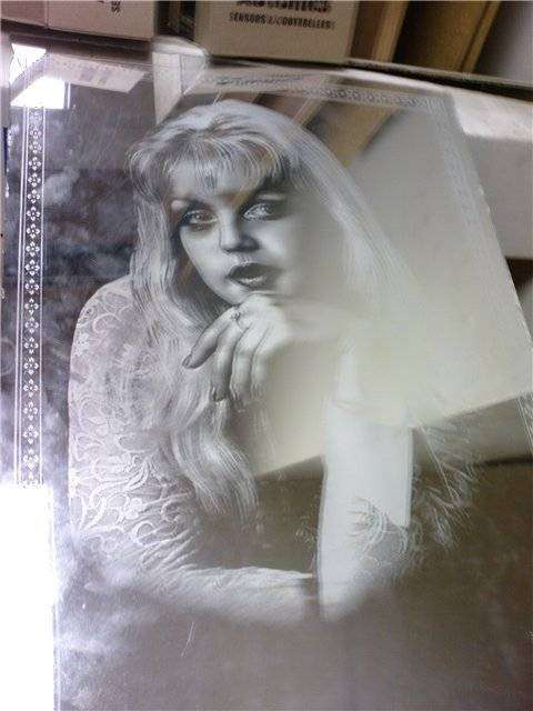

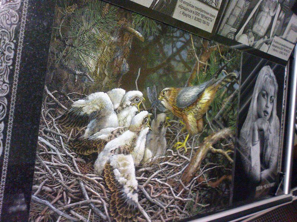

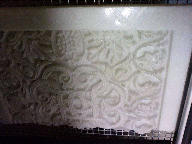

qwert64 Опубликовано 21 июня, 2009 Опубликовано 21 июня, 2009 Поездка в Москву в сауну.И ещо несколько.Версия 6.2 в сауне в Москве.Разная лабудень.Узор мраморный вставился не туда почемуто.Первая проба пера по всовыванию через радикал.Немного криво, но для первого раза скидку сделаете.

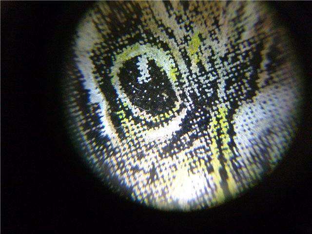

qwert64 Опубликовано 21 июня, 2009 Опубликовано 21 июня, 2009 Ездил иголки отбирать с лупой с подсветкой, а тут витрина... подсветил увеличил и сотовым щёлк.Дома попробовал в растр в фотошопе - настройкой фильтра подгоняется.На выставке апгрежусь на 7.0 попробую на материале аналогичное.
