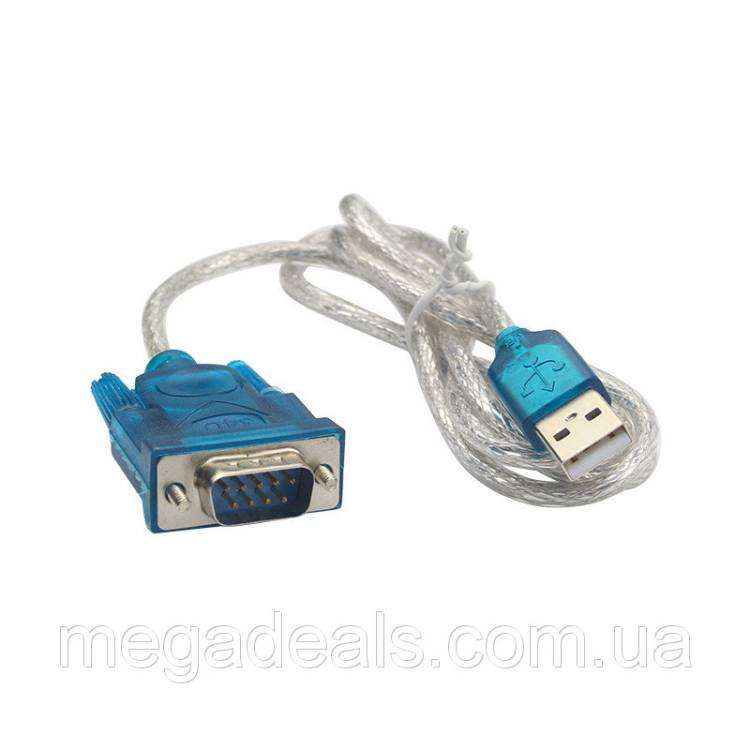

Сухорез Опубликовано 18 февраля, 2017 Опубликовано 18 февраля, 2017 Переходник 232 USB на Сауно 7.1 только подходит или на другие версии также? Переходник кабель на версии сауно 7.1 работает или только через ЮСБ переходник. Также вопрос сколько стоит переходник и где его можно приобрести? Потому что у нас Сауновцы продают по 30 у.е. Точно такие же нашёл по 3 у.е) неплохой подём) ... Мне достались такие вот переходники по наследству. Станком только буду начинать работать.
Malacal Опубликовано 18 февраля, 2017 Опубликовано 18 февраля, 2017 3 часа назад, Сухорез сказал: Переходник 232 USB на Сауно 7.1 только подходит или на другие версии также? Вообще переходники USB-UART (RS232C) универсальны и работают со всеми версиями. 3 часа назад, Сухорез сказал: Также вопрос сколько стоит переходник и где его можно приобрести? Потому что у нас Сауновцы продают по 30 у.е. То что сауновцы предлагают, это переходник USB-UART на микросхеме Silabs CP2102, версия называется BM8050 от Мастеркит и стоит где-то 12-15 баксов. 3 часа назад, Сухорез сказал: Точно такие же нашёл по 3 у.е) неплохой подём) ... Мне достались такие вот переходники по наследству. Станком только буду начинать работать. По ходу на картинке это переходники Prolific. Они не обладают надежностью (проверено) и лучше все-таки переходники на микросхеме CP2102, или наиболее надежные на микросхеме FT232RL (FT232Q). Но за не имением таких, можно пробовать работать и на Prolific. Надо только протестировать переходник на работоспособность (как на картинке) и если все ОК, то вперед и с песнями. Termite.zip 2

Покусяка Опубликовано 27 февраля, 2017 Опубликовано 27 февраля, 2017 Ребят, у меня похожая проблема. (@Сухорез простите, что вклинилась в вашу тему) Имеется вот такой кабель, тоже к 7ке. станок перенесли в новое помещение и теперь кабель не дотягивается до компа. Найти такой же подлиннее не получилось, продавцы в магазинах при виде кабеля выпучивают глаза говорят такие провода не делают давно.(?!) Так вот, если я соединю свой кабель с переходником, показанным выше, а от него уже протяну юсб-кабель в комп, это норм система будет?)))) в смысле связи комп-станок. Или все-таки где-то продают такие провода, или кто-то сам паяет с такими разъемами?

Покусяка Опубликовано 27 февраля, 2017 Опубликовано 27 февраля, 2017 ну неее, кабель единственный, мало ли че там напаяют.. да я и не знаю где у нас такими вещами занимаются... вроде нашла переходник, как на первом фото, только с фильтром еще. еще и диск в комплекте (зачем?..) Лишь бы работала вся эта конструкция. Сауны они ж привередливые

Покусяка Опубликовано 1 марта, 2017 Опубликовано 1 марта, 2017 вчера подключила, работает но с глюками(((( при запуске второго прохода прога зависает напрочь, никаких сообщений, просто завис... оживает только после перезагрузки системы. хз, что не так, драйвер установила, места соединений скотчем замотала, чтоб не шевелились. без переходника работает нормально. а в сауно посоветуют, ага... апнуть станок до 8й версии. плавали, знаем.. В том году при заказе нового станка просила к нему 4-5 метровый кабель, а прислали 1,8м Хорошо хоть там обычный юсб-шник, где угодно купить можно.
