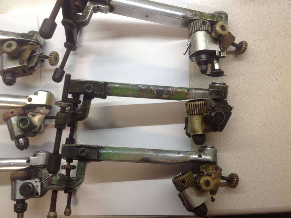

GRUDOJNIK-HAWЁR))) Опубликовано 25 февраля, 2017 Опубликовано 25 февраля, 2017 вот прям для всех станков так можно? для гравёр-5 так запаришся плоскогубцами фиксировать
Мойша Степан Опубликовано 25 февраля, 2017 Опубликовано 25 февраля, 2017 Дело, конечно, каждого как точить иглы и через сколько портретов. Можно одной иглой долбить и 50 памятников. Но качество... Об этом уже писано-переписано на форуме. Поэтому считаю, что ерунда это всё. Да, игла поддатичивается и способна разбить полировку. Но где точка? Алмаз ведь при этом способе заточки не затачивается под пирамиду (конус). В лучшем случае верхушка алмаза представляет собой зубило (отвертку). Да, иголка царапает гранит каким-то острым краем, но это не заточенная игла. Древние люди тоже использовали для разделки туш каменные топоры, которые способны были и шкуру резрезать, и кусок мяса отрезать. Но можно ли сравнить каменный топор с железным ножом? Мой предшедственник в целях экономии закупал в Рословле (Смоленская область) на заводе алмазных инструментов вставки в алмазные стеклорезы. Токарь вытачивал из них иголки. Ну и качество было соответствующее. Я потом эти все иголки переточил под пирамиду... Купите заточный станок и не занимайтесь ерундой... 1 1 2
