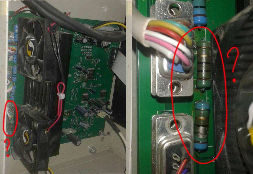

Сухорез Опубликовано 6 марта, 2017 Опубликовано 6 марта, 2017 На какой кулер можно заменить тот что стоит в блоке управления? Если можно ссылку... Начал барахлить кулер. Смазал не помогает наверное пришол ему конец. Крутит но заедает. Хотя станок и так проработал 9 лет.

kalistratoff Опубликовано 6 марта, 2017 Опубликовано 6 марта, 2017 @Сухорез врут, Там стоит на 24 вольта кулер. Ставь на 24 или как писали выше два одинаковых на 12 вольт, А можешь как у меня оператор сделал - врезать с вытяжки на 220 вольт снизу или с верху корпуса чтоб на радиатор поток попадал воздуха и вообще весь шкаф обдувается- так уже три года один станок работает концы к клавише вкл\выкл подпаяй
Яшa Опубликовано 6 марта, 2017 Опубликовано 6 марта, 2017 4 часа назад, Сухорез сказал: Звонил на Сауно сказали что "другие не подходят)))" а у них стоит 20 у е.))) интересно, если ключ от шкафчика потерял, можно ли врезать другой замок или надо оригинальный за 48 баксов ставить? и придется ли для этого отправлять в Сауно станок целиком или только шкаф? первый попавшийся на глаза сайт с кулерами 24V. 20 баксов - это наверное вместе с "Газелью", на которой его тебе привезут. 1 час назад, Алексей76 сказал: параллельно спаяй 2 12 в А не последовательно случаем?
drDD Опубликовано 6 марта, 2017 Опубликовано 6 марта, 2017 я щетаю, что в 7.1 12-вольтовый стоял, проверить не сложно. Но у себя в восьмерке я недолго думая поставил два последовательно , притом один из них прикрутил снаружи корпуса, чтобы загонял в блок воздух, а второй на радиаторы транзисторов. На каждом станке. И подключил прямо в блок питания под винты. Правда сделал это только тогда, когда пара резисторов потемнела от перегрева. Но, вроде успел.
Тот Опубликовано 6 марта, 2017 Опубликовано 6 марта, 2017 А я поставил на 12 вольт, вместо 24 вольтового, ниче - работает. Может наверное крутится быстрее стал...
ШеР Опубликовано 6 марта, 2017 Опубликовано 6 марта, 2017 Недавно ставил, версия 7.2с. Вентетель обычный, цена по моему 50р. ( 24в). Минут 20 все заняло. Потом пожалел, так как работу не оплатили. В следующий раз буду по умнее.

Мойша Степан Опубликовано 6 марта, 2017 Опубликовано 6 марта, 2017 @Сухорез , ставь 2 по 12 (соединять ПОСЛЕДОВАТЕЛЬНО!) и будет тебе счастье!!!! Эта тема обсуждалась ранее и не раз. Например, здесь: Правда тогда возник маленький спор с НЕДЯТЛОМ. Но я скажу одно: у меня два по 12 работают до сих пор. 1

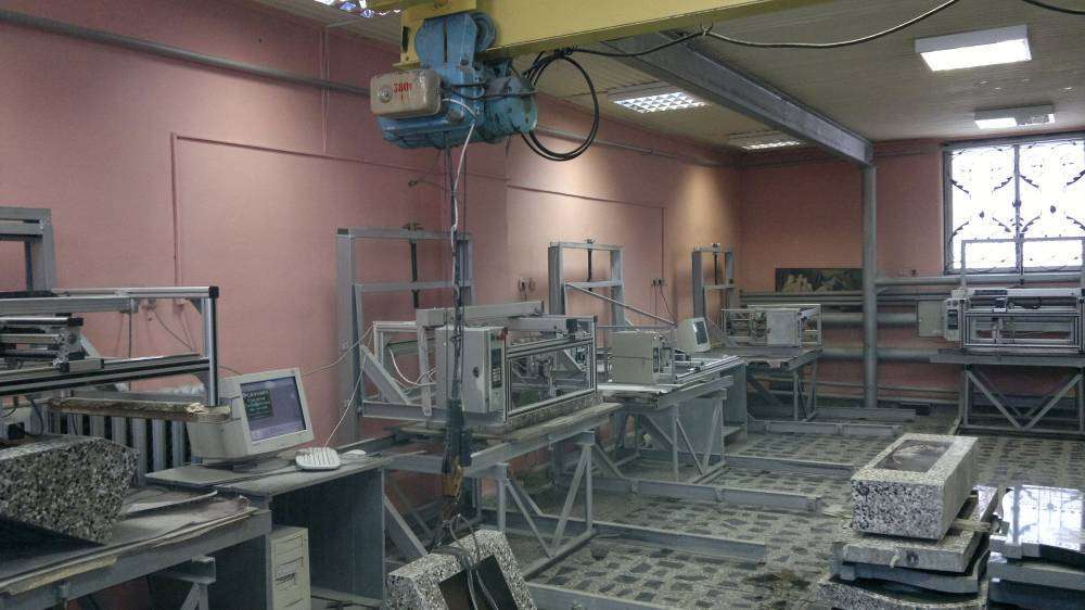

ШеР Опубликовано 7 марта, 2017 Опубликовано 7 марта, 2017 12 часа назад, Сухорез сказал: А по поводу сауно согласен цены непонятно от кудова такие берут). Цены берутся от того что, нет нормальной конкуренции. Сколько бы не было споров и предложений новых станков, пока сауновские вне конкуренции и хаббитовичи прекрастно об этом знают, вот и лупят пока есть возможность. Во у людей объемы прут, прям швейный цех
Руслан Опубликовано 7 марта, 2017 Опубликовано 7 марта, 2017 зачётный цех только вот оператора бы под стекло от шума...
Сухорез Опубликовано 7 марта, 2017 Автор Опубликовано 7 марта, 2017 51 минуту назад, Руслан сказал: зачётный цех только вот оператора бы под стекло от шума... В нормальных наушниках работать можно). Только что, Сухорез сказал: В нормальных наушниках работать можно). Оператора в озк и противогаз))) была бы рота слоников))
Alaverdi48 Опубликовано 7 марта, 2017 Опубликовано 7 марта, 2017 2 минуты назад, Сухорез сказал: В нормальных наушниках работать можно) Ты находился в таком цеху? Когда все одновременно стучат. Хотя бы 8 часов. Я работаю в цеху поменьше, но после установки 3-го, или 4-го станка построили перегородку (капитальную стену). И всё-равно приходится музыку включать погромче, чтоб не свихнуться.

Мойша Степан Опубликовано 11 марта, 2017 Опубликовано 11 марта, 2017 Согласен полностью про подшипники, такие у меня и стоят. А вот кулер на 24 В ни в одном радиомагазине нашего населённого пункта я не нашёл, даже не помогли знакомые торговцы компьютерами и переферией. Вот и пришлось 2 по 12 присобачивать. Зато охлаждение в 2 раза эффективнее! И крепятся они легко. Один на 24 В крепится 2-мя винтами. Два по 12 В ставятся чуть выше и чуть ниже и крепятся каждый на 1 винт в те же отверстия на радиаторе. 2
Igor Filistovich Опубликовано 15 марта, 2017 Опубликовано 15 марта, 2017 Полностью согласен с @SaNDJorj , давно на всех станках поставил по два кулера 12В. Хотел сделать фотку, как вдруг увидел поджаренные резисторы , на всех трёх станках, но работают они вроде нормально (тьфу-тьфу), возможно просто раньше не обращал внимания.
древний Опубликовано 15 марта, 2017 Опубликовано 15 марта, 2017 Это немножко большой ток по иксу или что то по оси ходит с небольшим усилием. В любом случае посматривайте. Будут греться больше-надо разобраться.
