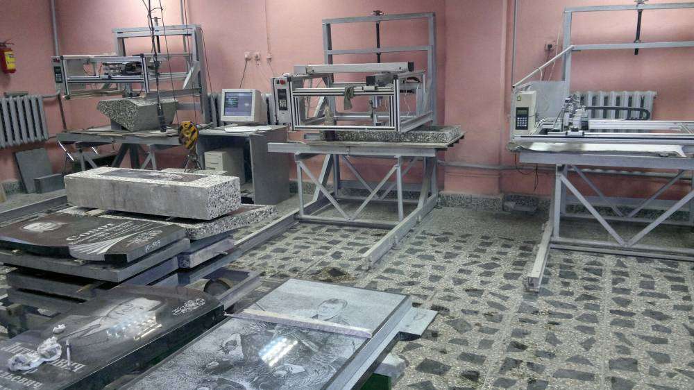

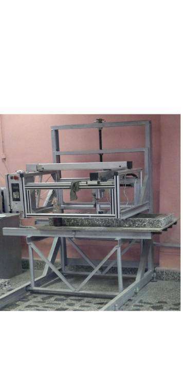

дядя миша Опубликовано 6 марта, 2017 Опубликовано 6 марта, 2017 не раз обсуждалось, один из многочисленных вариантов. станок другой, но принцип как ты хотел 1 3
Сухорез Опубликовано 7 марта, 2017 Автор Опубликовано 7 марта, 2017 16 часов назад, Тёха сказал: крест на аватарке в другую сторону разверните)) Это изображение тыльной стороны креста)) 16 часов назад, дядя миша сказал: не раз обсуждалось, один из многочисленных вариантов. станок другой, но принцип как ты хотел Спасибо) только подём и опуск на столе нужно зделать механическим или гидравлическим. Можно применить даже домкрат, как механический так и гидравлический). Нужно будет сделать. Работы на пол дня зато экономия времени в дальнейшем. 1

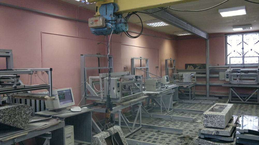

Kolun Опубликовано 9 марта, 2017 Опубликовано 9 марта, 2017 Идея хорошая при таком количестве станков, и такой высоте пололка. В малениких мастерских такой вариант не прокатит. Нижнюю часть я бы заменил на опрокидывающаюсю телегутележку, сам грузю сам возю. Минимум затрат максимум удобства.
fanat Опубликовано 10 марта, 2017 Опубликовано 10 марта, 2017 Мы по такой идее сделали 2 станины и работаем уже третий год. Все отлично! Два человека положили камень на тележку и все. Причем хоть 0,8 хоть 1,5м, дальше оператор справляется один, при условии что тележка и станок выставлены по уровню . По вертикали станок поднимается винтом, по горизонтали движется тележка.
