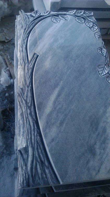

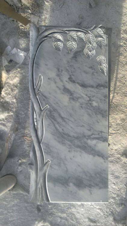

Популярный пост megamarkoni Опубликовано 8 марта, 2017 Популярный пост Опубликовано 8 марта, 2017 Всем привет , решил делиться своими работами. На данный момент в основном занимаюсь копированием , сам композиции не составлял. Все все все почерпнул с graverstone.ru ( самого офигенческого форума что я встречал )небольшая пред. история , худ. образования у меня нету , не знаю что меня заставило нарисовал знакомую девушку ( просто скопировал ) а отец у меня художник случайно увиделмой рисунок и говорит хочешь в ритуалке попробовать порисовать , я безработный естественно согласился . Так я стал гравером . Резьба в нашей компании умерла начальство искали резчика , точно не помню как я забрел на резьбу . Приглядывался к китайским розам и терзало чувство что я смогу научиться , как то так все и закрутилось начал потихоньку , а сейчас новый сезон окончательно осел на резьбе ( полюбил я это дело ) Сейчас учусь леплю рисую читаю форум режу и опять по кругу . Фотографирую пока на телефон : Мебелью с отцом занимались лет 5 -6 назад , лестницу делали , резьба по ясеню , кто знаком с деревом оценит. 12
zelenok Опубликовано 9 марта, 2017 Опубликовано 9 марта, 2017 @usoltsev есть такое понятие-резчИк, приходят ребята из резьбы по дереву и давай камень полосовать.Всё здорово, руки прямые, художественный взгляд есть, МОГУТ! НО, бедные полировщики На мраморе думаю ещё позволительно, на диабазе дюже сложно всё, если под полировку. @megamarkoni ,респект!
zelenok Опубликовано 9 марта, 2017 Опубликовано 9 марта, 2017 Я помню как пришли верёвки на колоннах и полированные ветки с листьями с груба резанные и слегка подчищены в полировку на твёрдых гранитах.Мелкие фрезы для резки уже были в обиходе, а полировального инструмента толком не было и приходилось жудко мучатся, подгоняя каждый раз расходник под углы-зализи, пытаясь залезть в глубину или впихнуть в узкую щель невпихуемое .При этом тратилось времени раза в три больше чем на резку при примерно одинаковой зарплате.Помню был мастер резчик с Головинки, позже передвижником стал(из серии насрал и ускакал) и осел в конце концов в Ивантеевке на Невзорово, звали Валерой, пугали им всю Московскую область, никто не хотел работать из-под него Расценки ещё на Головинке посбивал на резку( типа а чо там резать-то), резал деревянные мотивы-как балясины от топикстартера, где-то чуть позже ему популярно объяснили что так делать нельзя, типа заботиться надо о братьях меньших и стараться делать под инструмент или сам полируй свои изыски.Сейчас если и работает, то со своими полировщиками в сговоре Поэтому и сохранилось у меня стойкое убеждение что мастера пришедшие с деревообработки несколько хромают в заботе о полировщиках при достойнешем уровне резки, хотя вина в этой ситуации принадлежит только правилам оплаты работы мастера. 1

megamarkoni Опубликовано 14 марта, 2017 Автор Опубликовано 14 марта, 2017 не хотел выкладывать этот вариант пока не попробую другую патину (эмаль с ациком ) хочу попробовать размешать масленую краску(умбру) в Скипидаре и попробовать ей за тонировать . Кто и чем делает патину на камне ? Примеры , фото в студию пожалуйста 1
SPECK Опубликовано 14 марта, 2017 Опубликовано 14 марта, 2017 Камень (особенно мрамор ) очень не любит жирных составов . Таких как уайт спирит, керосин и прочие. Думаю что скипидар тоже может оставлять жирные следы и пятна на мраморе . Вобщем я бы не рекомендовал . Впрочем попробывать на куске мрамора можно.
