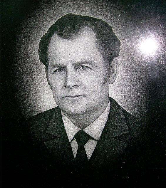

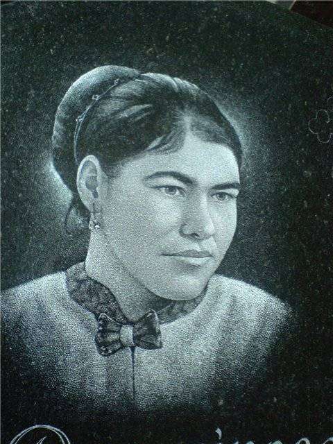

yaros-lav Опубликовано 8 мая, 2010 Опубликовано 8 мая, 2010 Здравствуйте форумчане, меня зовут Ярослав. Работаю гравером примерно 4 с половиной года. Хочу выложить некоторые свои работы. Пожалуйста критикуйте, указывайте недостатки. К сожалению не имел привычки фотографировать свои изделия поэтому фотографий мало.Вот одни из моих давних работ:А это мои недавние работы: я в процессе
КАМЕНОТЁС Опубликовано 8 мая, 2010 Опубликовано 8 мая, 2010 Ну, обычные портреты. не скажу что плохие, но и не скажу ,что шедевры. нормально. если тебе нужна критика то и оригиналы надо было выложить. на первых двух мне показались сильно резкообозначенные черты губ, но опять же не видя оригинала как судить. на втором портрете я бы фон начал раньше растушовывать возле уха. да и вообще лучше крупной точкой бить, проще растянуть и не сольётся с портретом.третий портрет мне не нравится вообще(первые два лучше). но в целом видно что ты нормальный портретист.пока писал смотрю ты ещё работы выложил. вот уже виден и пучёк крупный, но фон всё же не фонтан.мой тебе совет забудь про фон вообще и твои портеты только выйграют . конечно нужно отделить светом тёмные волосы и т.д.но больно уж у тебя он (фон) не продуман. сам страдал этой болячкой.
yaros-lav Опубликовано 8 мая, 2010 Автор Опубликовано 8 мая, 2010 Да действительно я пока шедевры делать не научился. Думаю скоро мы ручники "вымрем" как динозавры, в смысле нас полностью заменят компьютеры, станки. Но пока в наш город они ещё не пришли хотелось бы научится делать шедевры. Может успею... но больно уж у тебя он (фон) не продуман. сам страдал этой болячкой. В смысле не продуман? нет чёткой формы фона? Да и ещё, нажимаете Ctrl прокручиваете колёсиком на мышке и фотографии отлично видно.
Галюня Опубликовано 9 мая, 2010 Опубликовано 9 мая, 2010 Каменотёс уже всё сказал..мне даже добавить нечего! В целом хорошо..а без исходника что скажешь..Объём держишь..правда вот вороники рубашек у тебя не отделены от шеи..как влитые , неестестенно ..тоесть "палец уже между рубашкой и шеей не просунешь"..как продолжение шеи..отделил просто чертой..а на самом деле там тоже объём лепить надо..а то одежда плосковато смотриться..
КАМЕНОТЁС Опубликовано 9 мая, 2010 Опубликовано 9 мая, 2010 ну вот маленький примерслабая растяжка фона ,вот как раз на первых двух портретах фон получше.на костенко очень даже ни чё фон, с правой стороны на фото(где нет уха)
yaros-lav Опубликовано 9 мая, 2010 Автор Опубликовано 9 мая, 2010 Спасибо за то что акцентировали моё внимание на фон. Я как-то никогда особо на него не обращал внимания. Пересмотрел ещё раз работы мастеров по форуму и интернету и уже осознанно увидел что помимо портрета мне ещё нужно учится делать правильно фон.
Тёха Опубликовано 11 мая, 2010 Опубликовано 11 мая, 2010 Да, с фоном у тебя проблемы, а портреты (мое мнение) ты пресветляеш.
yaros-lav Опубликовано 11 мая, 2010 Автор Опубликовано 11 мая, 2010 Это может на фото портреты такими светлыми кажутся (фотовспышка). А так мне наоборот кажется что я мало высветляю их.
OstinX Опубликовано 16 мая, 2010 Опубликовано 16 мая, 2010 На счет как ты говорил? "мультяшности" не знаю, но что ты их не дорабатываешь это ни к одной бабке не ходи... На макро видно что грязи много.
WERTY Опубликовано 25 сентября, 2010 Опубликовано 25 сентября, 2010 Думаю скоро мы ручники "вымрем" как динозавры, в смысле нас полностью заменят компьютеры, станки.В смысле не продуман? нет чёткой формы фона? Нармально. Будешь делать еще лучше, то почувствуешь - станки нас не заменят! А фон не должен иметь форму вообще (сглаживай на нет, мягкий задний план чтоб подчеркнуть или витолкнуть портрет, показать темный/черный край.) А то эти ассоциации: нимб, фата, капюшон, лампочка за затылком, парик.и т.д.
yaros-lav Опубликовано 26 сентября, 2010 Автор Опубликовано 26 сентября, 2010 С того времени когда мое внимание обратили на фон, я ему стал больше уделять внимания.
saeva Опубликовано 14 ноября, 2010 Опубликовано 14 ноября, 2010 советую фоткать если не замечаешь косяки!!!тогда все видно..в твоих портретах не видно коррекции-последнего этапа в гравировки портрета ...
Тёха Опубликовано 14 ноября, 2010 Опубликовано 14 ноября, 2010 а портреты (мое мнение) ты пресветляеш. а шас ты Ярик чтото стал их тёмные делать. А фон, да фон заказчики незабракуют.
yaros-lav Опубликовано 15 ноября, 2010 Автор Опубликовано 15 ноября, 2010 советую фоткать если не замечаешь косяки!!!тогда все видно..в твоих портретах не видно коррекции-последнего этапа в гравировки портрета ... Я тоже заметил что на фотках косяки виднее. А на щёт последнего этапа то в моих последних роботах этот недостаток думаю исправлен. Чуть позже выложу. а шас ты Ярик чтото стал их тёмные делать. А фон, да фон заказчики незабракуют. Ну не все тёмные, несколько недавних - да, а вот последние стараюсь тщательно прорабатывать. Конкуренция растёт...
