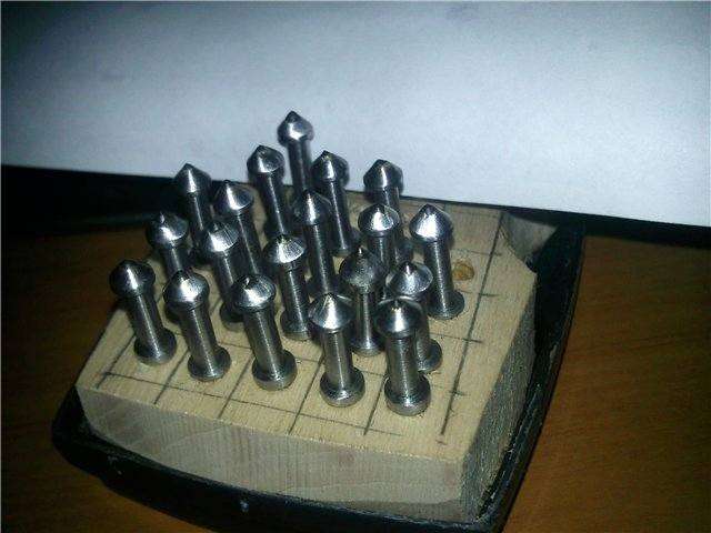

talantin Опубликовано 16 декабря, 2011 Опубликовано 16 декабря, 2011 Станок взял недавно! купил иглы 15 штук! предупреждаю смотрите все иглы из 15 5 пракзаточил иглу сам. незнаю под угол. но бьет теперь нормально. зажал в руные тески и на алмазе тке с водой точил 40 минут с постоянно под микроскопом смотрел жаль не вовремя заточки

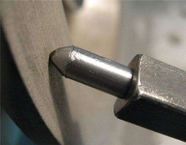

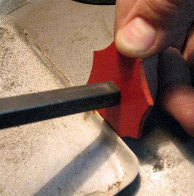

дядя миша Опубликовано 16 декабря, 2011 Опубликовано 16 декабря, 2011 Крайне запутанный, невероятно сложный для выполнения способ нанесения граней на кончик алмазной иглы:Упираясь слесарной держалкой в ямку на столе слегка провести по поверхности круга. Повторить операцию, повернувдержалку относительно своей оси. Я делаю четыре грани, дальше считать не умею. И трачу, с перекурами, минуту.Секретные чертежи 10-кратной китайской лупы за сто рублей для контроля заточки выложу позже. 3

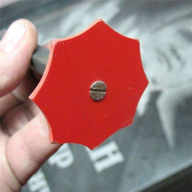

дядя миша Опубликовано 1 февраля, 2012 Опубликовано 1 февраля, 2012 Уважаемые коллеги.С сожалением признаю: иногда станочная работа похожа на плохую ручную…Одной из причин этого является работа затупившейся иглой.У каждого из вас наверняка уже имеется заточное приспособление.У меня было несколько, представляю очередную версию.Преимущество в точной ориентации граней и простоте работы.Кроме того, вершина алмазной пирамиды образуется на оси хвостовика,Что необходимо в работе некоторых станков, но не всегда обеспечивается производителями алмазного инструмента.Угол заточки определяется расстоянием от круга до упора. В моем случае это старая эмалька – одновременно и ванночка для отработанной воды.Для позиционирования иглы относительно держалки сделал пропил. Почему не поставил метку гравировальной машинкой- не знаю…Остальное – количество граней, материал, метод фиксирования иглы – по желанию и что-подвернется-под-руку.Буду рад, если мой опыт вам пригодится. 6
