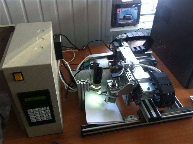

julian57 Опубликовано 3 февраля, 2012 Опубликовано 3 февраля, 2012 Станок сам поварачивает иглу или надо в ручную поворачивать после каждой грани?
Роман н Опубликовано 3 февраля, 2012 Опубликовано 3 февраля, 2012 Станок судя по всему полный автомат и иглу в ручную не надо поворачивать.Самое интересное как реализован процесс автоматического определения положения по граням. Почему собственно и хотел увидеть видио.
kol115 Опубликовано 3 февраля, 2012 Опубликовано 3 февраля, 2012 Станок полный автомат самому поворачивать ни что не надо,где крепится игла стоит двигатель как на станке он и поворачивает иглу,через программу сегодня одну иглу заточили и я отправил спать своего рабочегозавтра будем точить, игла так новая хорошо не печатала

mrmeskys Опубликовано 3 февраля, 2012 Опубликовано 3 февраля, 2012 описался 7.2 С станок полный автомат самому поворачивать ни что не надо,где крепится игла стоит двигатель как на станке он и поворачивает иглу, через программу сегодня одну иглу заточили и я отправил спать своего рабочего завтра будем точить, игла так новая хорошо не печатала Про диск расскажи...И фото крупным планом.
kol115 Опубликовано 3 февраля, 2012 Опубликовано 3 февраля, 2012 типа такого стоитпо цене лучше в САУНО
mrmeskys Опубликовано 3 февраля, 2012 Опубликовано 3 февраля, 2012 Сколько диаметр? Сколько посадка? Есть ли какие циферки на диске? Я теперь собираюсь закупать для заточки твердосплавных спиц подобные диски. Смотришь, пойдут и для алмазных игл.
julian57 Опубликовано 3 февраля, 2012 Опубликовано 3 февраля, 2012 У меня часто попадаются иголки, где верх иглы не по центру, а сдвинута в сторону, даже на глаз видно. Станок раз полный автомат, должен довести верх иглы по центру. А может ли получится так , что одну сторону не отшлифует, просто не достанет до алмаза.Станок вв сухую точит или с водою?
kol115 Опубликовано 3 февраля, 2012 Опубликовано 3 февраля, 2012 Цифры завтра посмотрю, станок точит на сухую без всякой воды если алмаз не по центру он его заточит как надо прямо, ноесли он припаен плохо, то может вывалится.Если хотите могу завтра попробывать выложитьфото тупой иглы и точёной

Lan629 Опубликовано 3 февраля, 2012 Опубликовано 3 февраля, 2012 kOL -вообще то натуральный алмаз затачивают на чугуном диске .Я сам лично был в Виннице и видел как делают алмазные иглы.А этими дисками можно подтачивать только победит или синтетический алмаз у меня стоит заточной для игл под синтетику,работает класс.Я его покупал у ребят в Кривом рогу производители станков" гефест"

kol115 Опубликовано 4 февраля, 2012 Опубликовано 4 февраля, 2012 Пыли очень мало точил вчера в офисе,по кругу я не специалист из чего он сделан сегодня сфоткуюиглы точит все. Вчера фоткал мобильником сегодня если надо на фотоопарат сфотографирую
