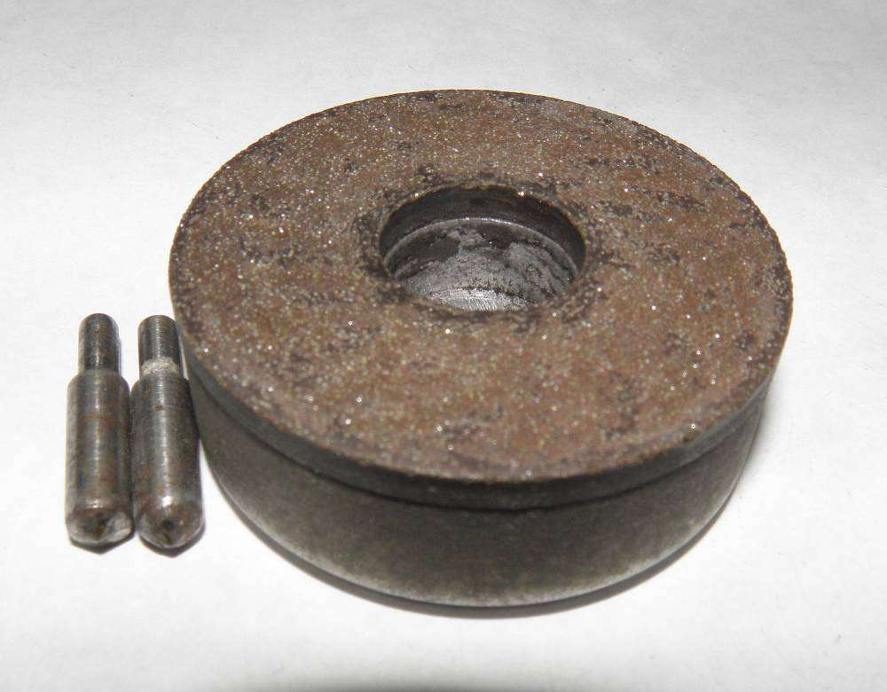

Стахановец Опубликовано 25 декабря, 2012 Опубликовано 25 декабря, 2012 а что у тебя за диск ? Именно , что за слой на диске , Не не железо , это алмаз на меди он 1979г выпуска

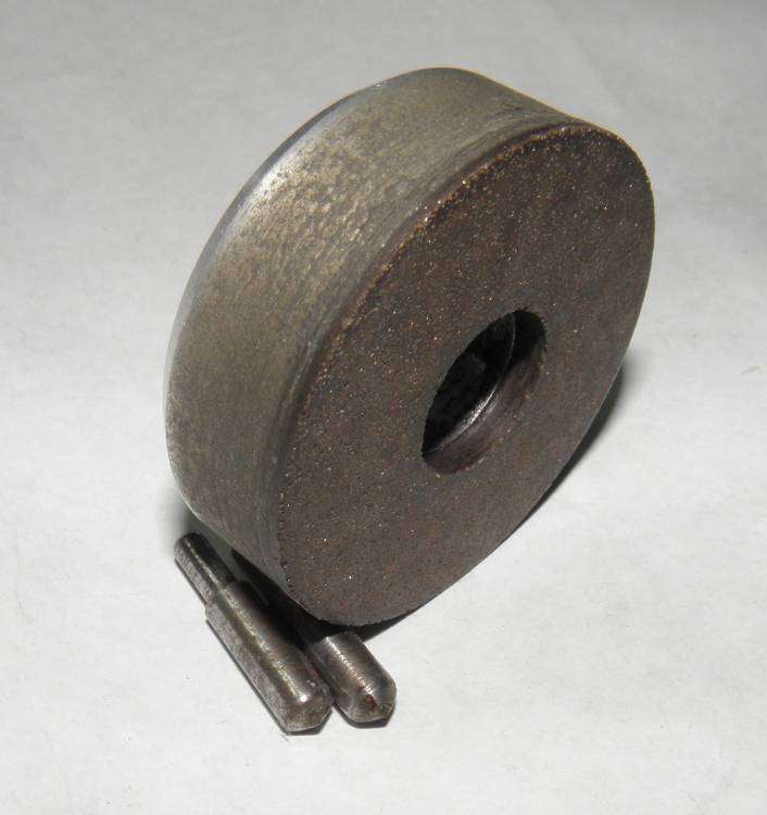

PAN64 Опубликовано 15 июня, 2013 Опубликовано 15 июня, 2013 День добрый.Ребята подскажите пожалуйста,годен ли этот диск для заточки алмазных игл.Вот сфоткал чуть ближе.

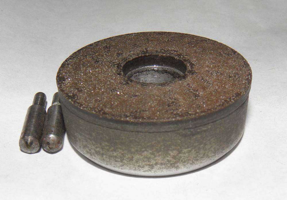

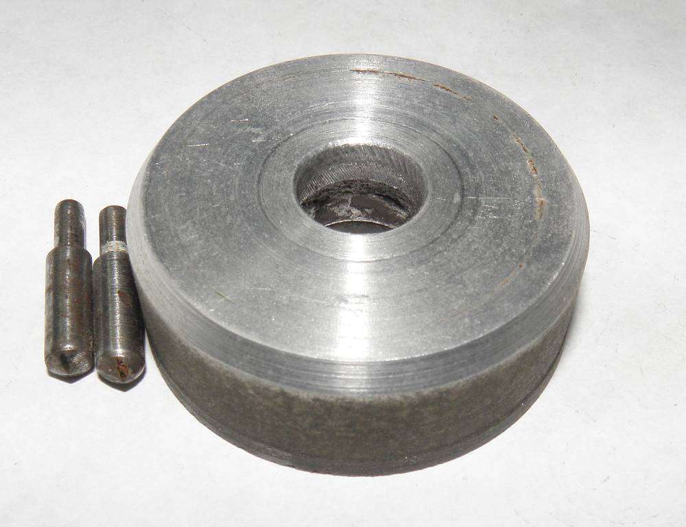

PAN64 Опубликовано 27 февраля, 2014 Опубликовано 27 февраля, 2014 день добрый.ребята подскажите пожалуйста,нашел в интернетевот такой диск(прямой профиль,зернистость 125/100)кто нибудь пользовался таким?стоит ли заказать?
Craton Опубликовано 27 февраля, 2014 Опубликовано 27 февраля, 2014 для заточки скарпелей нужно зерно 160/125 а если для игл то 100/80 и желательно АС6 а не АС4
julian57 Опубликовано 27 февраля, 2014 Опубликовано 27 февраля, 2014 , я уверен , что он спрашивает для заточки иголок. А добавлю вопрос, какие обороты моторчика рекомендуется ?
Craton Опубликовано 27 февраля, 2014 Опубликовано 27 февраля, 2014 обороты желательно максимально возможные (прибл.4тис), но я также добавлю еще что еще более важно сбалансированный "моторчик" минимально возможными вибрациями 1
дядя миша Опубликовано 27 февраля, 2014 Опубликовано 27 февраля, 2014 стоит добавить, на таком прямом профиле трудно будет подобрать и определить угол заточки, что не маловажно..! возьми с алмазным слоем с торца..типа "круг алмазный шлифовальный полтава" набери в тырнете.. 2
