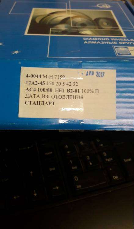

            Покупается заточной станок (наждак) вроде такого тыц. Либо любой другой мощностью 150-250 Вт, под круги 150х32.
            Покупается диск 150х32 у Зенона, либо полтавский. Если сравнивать диск Зенона и полтавский, то первый однозначно быстрее точит, но дороже почти в 4 раза. Полтавский мне обошелся в 45 у.е. вроде. Но скорость заточки диском Зенона я думаю можно объяснить крупностью зерна, которую я не знаю.
           Родные диски скидываем (пригодятся в хозяйстве), одеваем новый. Двигатель с диском жестко крепим, на него ставим станок сауно. Ставим так, чтобы плоскость диска была параллельна оси Х станка. Раму станок также крепим жестко. При желании модернизируем защитку наждака для подвода воды и иголки. У меня вообще без защиты. Подаю воду вручную пульвером периодически.
