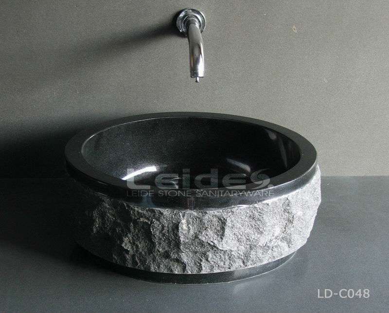

Fand Опубликовано 26 апреля, 2017 Опубликовано 26 апреля, 2017 Всем привет, хочу сделать умывальника с гранита как на фото, размер диаметр-45, высота 14. Подскажите: 1) Подойдет ли для этого обычный булыжник с карьера? 2) По инструменту нужна будет болгарка и полировальная машина, споров на форум много, решения я так и не нашел для соотношения дешевая цена/более-менее качество. 3) По расходникам алмазный круг, черепашки. Чем обдирать грубые остатки после алмазного круга? 4) Что по расходникам насколько примерно их хватит при таком изделии? 5) Как сделать внутри угол между боковой стенкой и дном. 6) Сколько займет по времени. Если кто-то может подсказать прям по брендам, моя благодарность не будет знать границ )) Территориально нахожусь в Украине. ПС. Форум читал, на ютубе видео смотрел.

maxloader Опубликовано 26 апреля, 2017 Опубликовано 26 апреля, 2017 Верхняя часть на клею сидит, или мне показалось? На стыке видно. Похоже из камня там только средина и то под вопросом.

Филимон Опубликовано 26 апреля, 2017 Опубликовано 26 апреля, 2017 @maxloader Это так полировка скорее всего играет, цельная Меня один товарищ просил такое ему своять, дорого, тяжелое, непрактичное, и капризное изделие.

maxloader Опубликовано 26 апреля, 2017 Опубликовано 26 апреля, 2017 @Филимон Я тоже всматривался, хочется верить что цельный. Фото низковатого разрешения чтоб однозначно что-то утверждать. Но на фотке есть номер, я так понимаю это каталог и эта штука поставлена на поток. А поточно такие сложные вещи особо не должны делать. Разве что клей) А если цельное, то оно наверн космоденег должно стоить. Штука красивая но не везде будет к месту) А для дворового умывальника слишком круто)

Fand Опубликовано 26 апреля, 2017 Автор Опубликовано 26 апреля, 2017 @maxloader Фотку дал гугл по запросу умывальник из камня )) Возможно я не правильно понимаю технологию. На мой взгляд: Берем бут подходящего размера. Делаем очень грубую заготовку с помощью кольев. Далее подгоняем заготовку пропилами алмазным кругом и отбиванием камня к такой форме. Потом делаем выбираем внутренность пропилами через 2-3 см и выбиваем полоски. Грубые остатки убираем обдирочным кругом. Вырезаем отверстие под слив. Полируем черепашками. Радуемся красивой раковине. Или я пересмотрел интернета?
