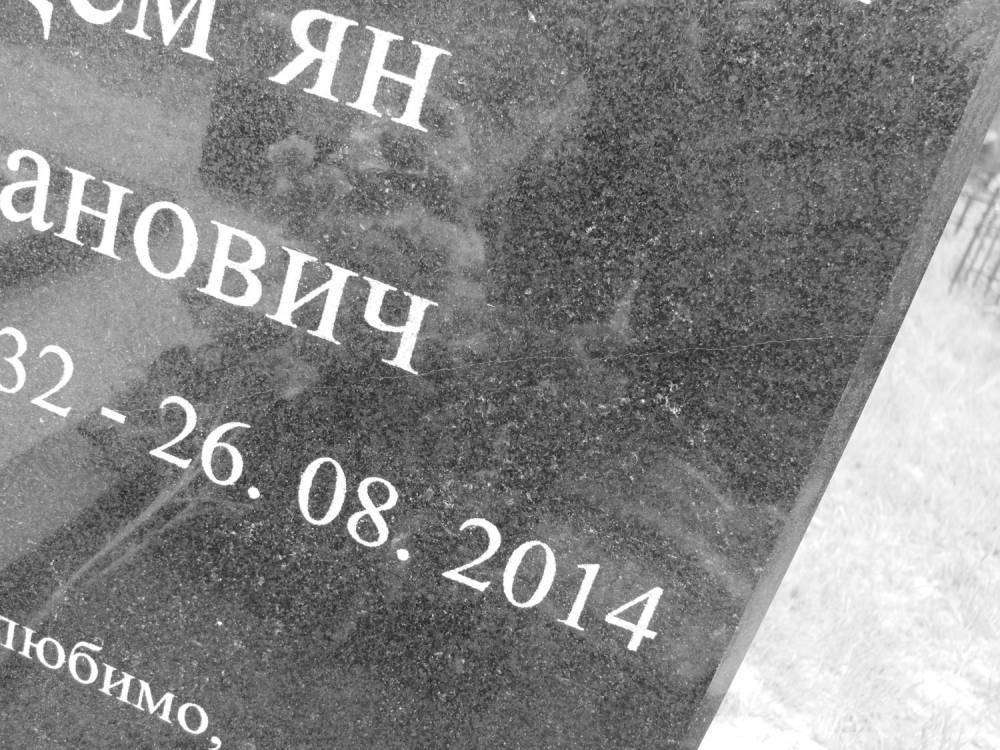

не знаю как вставить фото) у меня размер получился по 4 мв а максимальный который грузит 0.98 мв. сейчас попробую в фотошопе уменьшить.

отправил, пришлось фотошопе цвет убрать и уменьшить размер.

фото перекинул
походу она вообще маленькая, с тыльной стороны практически незаметна. Он памятник намазал на поминальные водоемульсионкой вот она и вылезла.
Ну, здесь точно киянкой пора вскрывать :)

То есть реально ничего не делать, пусть так и стоит?
это реально трещина..причем нехилая такая...ну а стоит пусть или другой ставить это уже твоему другу решать...простоит еще год может 10...просто с каждым годом она будет шире и шире...пока камень не сломается
ничем ее не заклеишь не замажешь
Его вообще трогать-то страшно, а не то что бы пытаться снять и везти для обработки резинатурой.Трещина молодая-только опоясала камень, ещё не на всех участках "живая", но дело времени и оживёт по всему периметру.
