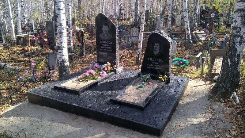

Р.Н.Б. Опубликовано 22 мая, 2017 Опубликовано 22 мая, 2017 Из вчерашнего объявления. такие памятники делают только с некондиции и брака
zelenok Опубликовано 22 мая, 2017 Опубликовано 22 мая, 2017 Кстати похож на китайца, изрядно побитого временем
Камень натуральный Опубликовано 22 мая, 2017 Опубликовано 22 мая, 2017 Мы эти памятники делаем из делового камня. Трещины, включения не допускаются. На счёт не кондиции и брака- в нашем случае не допустимо, в вашем наверное закономерность.
Р.Н.Б. Опубликовано 22 мая, 2017 Автор Опубликовано 22 мая, 2017 ну конечно, вот только если ваши клиенты начнут их полировать, а полировать начнут , мы все и увидим

Камень натуральный Опубликовано 22 мая, 2017 Опубликовано 22 мая, 2017 Наши клиенты прекрасно понимают, что за материал иего преимущества. А не адекватные люди хотят купить закопейки заготовку- отполировать и сорвать куш, в нашевремя такого уже нет. Это каменные памятник НЕПОЛИРОВАННЫЕ, сравнение делаем с бетоном! Реализуем по всей Украине, есть свой покупатель, Всехустраивает.
иркутянин Опубликовано 23 мая, 2017 Опубликовано 23 мая, 2017 @Камень натуральный Лаком еще их дешевым))) Я кстати серьезно Если в замен бетонным и цена недорого,в полне,имеет место быть. Как,ни как гранит! Один шаг осталось,купить полировальники! И сделать в ассортименте,полированные и тесанные! У вас от пилы следов не остается? Вы их видимо все равно,чем то обдираете?
Айваз Опубликовано 23 мая, 2017 Опубликовано 23 мая, 2017 55 минут назад, иркутянин сказал: Вы их видимо все равно,чем то обдираете? Видно что начальными обидрочными номерами по-любому пройдено.
Руслан Опубликовано 23 мая, 2017 Опубликовано 23 мая, 2017 хлам и есть хлам... сколько там разница между полированным и не полированным ? 2 бакса ?
Айваз Опубликовано 23 мая, 2017 Опубликовано 23 мая, 2017 Если присмотреться то местами видно как показывается чёрные пятна-оттенки. Верхней правой части, внизу камня. То ли замазано что то(лищай, трещина) то ли я не прав. Если не прав-прошу простить

zelenok Опубликовано 23 мая, 2017 Опубликовано 23 мая, 2017 8 часов назад, Камень натуральный сказал: каменные памятник НЕПОЛИРОВАННЫЕ, сравнение делаем с бетоном! Зачем вы это делаете?

autonoda Опубликовано 23 мая, 2017 Опубликовано 23 мая, 2017 Отними стоимость полировочного станка, его монтаж, полировочного инструмента, зарплату полировщику. Сегодня полировщик выйдет на работу или нет? Зачем это надо? Прикинь насколько меньше гемора, а цена такого памятника почти такая же как и гранитного. Я столкнулся с этим, когда приехали и забрали почти весь песчаник на памятники. Типа вид намного лучше бетонного, да и с гранитными можно поспорить, а обработка не требует абсолютно никаких затрат. и Самое главное цена - ниже бетонного. Как ты думаешь, в это время, на какой памятник будет больше спрос?
Филимон Опубликовано 23 мая, 2017 Опубликовано 23 мая, 2017 Пусть стоимость полировки на круг стоит 2000 рублей для 800*400*50 да и то это много. Обработка его та же(рубка, фаски, сверление отверстия и т.д) , установка та же, полировка массы не прибавит не убавит. Доставка соответственно та же. Внешнего вида ни какого, нормальную рубку и оформление не сделать, на граф станке не обработать-ну или с дермицом. Что скрыто в пеленке(трещины)? Что будет при дожде(внешний вид), как влагу в себя будет тянуть. Короче вопросов куча, ответ один-эта штука не заменит ни один из видов существующих камней, уж лучше мр. крошку или бетон, да и дешевле будет))))

иркутянин Опубликовано 23 мая, 2017 Опубликовано 23 мая, 2017 Лаком "кудо" из баллончика по колотой брусчатке,торцы пиленая брусчатка Зиму простояла
Р.Н.Б. Опубликовано 23 мая, 2017 Автор Опубликовано 23 мая, 2017 я почему так написал? потому, что с этим сталкивался, работали мы одно время с Коростышевым , затарились памятниками с одн. полировкой выходило очень дешево , нам навешали лапши , что полировка денег стоит, а так скидка, прикинули х. к н., сами отполируем , привезли начали полировать наивные, а там везде "парины" , не вытянули ни одной стэлы, потом выяснилось в чем подвох , себестоимость "полировки", полировкой это трудно назвать" комплекта в Коростышеве копейки , 1000 руб потолок
Камень натуральный Опубликовано 23 мая, 2017 Опубликовано 23 мая, 2017 7 часов назад, иркутянин сказал: @Камень натуральный Лаком еще их дешевым))) Я кстати серьезно Если в замен бетонным и цена недорого,в полне,имеет место быть. Как,ни как гранит! Теоретически можно, вскрывать лаком или делать мокрый эффект как брусчатку, плиты мощения, но главный вопрос как долго эти покрытия продержатся? По этому не делаем т.к. гарантий нет долговечности этих покрытий. 6 часов назад, Айваз сказал: Видно что начальными обидрочными номерами по-любому пройдено. Дополнительная обработка есть, в данном вопросе есть много вариантов и не только обдирочные. Каждый продавец делает выбор исходя из своего опыта и специфики региона. 4 часа назад, Дмитрий Ivanovich сказал: основной клиент не МЫ , а население и кому подешевле им только бетон , а кому чуть подороже им такая красота не нужна Мы предлагаем населению кому по дешевле, только натуральный камень вместо бетона. Все зависит от региона, в основном цена конкурирует. 3 часа назад, zelenok сказал: Зачем вы это делаете? сравниваете с бетоном Сравниваем похожую ценовую политику, не в коем случае качество и долговечность! 3 часа назад, иркутянин сказал: @zelenok Это они альтернативу предлагают,в этом сравнении,чуть дороже но гранит,хотя цены не знаю,может она на много выше и тогда,мой пост выше фигня))))) На самом деле цена на такие изделия может быть ниже чем бетон. Мы не работаем с конечным покупателем- В2В. Продаем местному продавцу, определенного населенного пункта. А тут уже не в нашей компетенции ценовая политика. Кто то продает дешевле чем бетон. Другие могут продавать дешевле, но принципиально это не делают т.к. считают что материал гораздо качественней и должен стоить дороже (добавленную прибыль в свой карман) Каждый продавец делает т.к. считает нужным. Если сравнивать с ценой на бетон, то большую роль играет местный изготовитель бетонных памятников. У монополиста высокие цены, если производств бетона в городе много, то чуть дороже, а простоит как полированный гранит. Все зависит от региона. 3 часа назад, иркутянин сказал: Мне тоже интересно,это стало! Теоретически.сколько процентов от себестоимости можно сэкономить на полировке? Плюсом отхода в три раза меньше(трещины и т.д) А то может и в десять! Экономический эффект не кто рассказывать не будет. Вы сами видите как все просто, если хотите занимайтесь, изучайте рынок, пробуйте разные варианты обработок и определяйтесь что и как вам делать. В нашем случае есть преимущества, большое количество камня и в скором времени нулевая логистика (на данном этапе возим блоки). 3 часа назад, autonoda сказал: Отними стоимость полировочного станка, его монтаж, полировочного инструмента, зарплату полировщику. Сегодня полировщик выйдет на работу или нет? Зачем это надо? Прикинь насколько меньше гемора, а цена такого памятника почти такая же как и гранитного. Я столкнулся с этим, когда приехали и забрали почти весь песчаник на памятники. Типа вид намного лучше бетонного, да и с гранитными можно поспорить, а обработка не требует абсолютно никаких затрат. и Самое главное цена - ниже бетонного. Как ты думаешь, в это время, на какой памятник будет больше спрос? Повторюсь, каждый сам определяется что и как удобней делать. Если вы такой памятник продадите почти по такой же цене как полированный, то вы отличный коммерсант. 3 часа назад, Филимон сказал: Пусть стоимость полировки на круг стоит 2000 рублей для 800*400*50 да и то это много. Обработка его та же(рубка, фаски, сверление отверстия и т.д) , установка та же, полировка массы не прибавит не убавит. Доставка соответственно та же. Внешнего вида ни какого, нормальную рубку и оформление не сделать, на граф станке не обработать-ну или с дермицом. Что скрыто в пеленке(трещины)? Что будет при дожде(внешний вид), как влагу в себя будет тянуть. Короче вопросов куча, ответ один-эта штука не заменит ни один из видов существующих камней, уж лучше мр. крошку или бетон, да и дешевле будет)))) Вы пытаетесь сравнивать с полированными памятниками- это не правильно. С расчетами на установку полностью согласен, но часто установка бетонных памятников не отличается от гранитных. В дождь на кладбище, не много ценителей ходит, а если намочить то он становится темным, возьмите надгробку и облейте водой обратную сторону. Были даже варианты сделать мокрый эффект, но отказались из-за временного эффекта- вопрос во времени и все это облазит. На счет мраморной крошки или бетона - вопрос времени и потребуется замена, в данном варианте стоять будет как полированный. А то что дешевле не факт! 2 часа назад, Р.Н.Б. сказал: я почему так написал? потому, что с этим сталкивался, работали мы одно время с Коростышевым , затарились памятниками с одн. полировкой выходило очень дешево , нам навешали лапши , что полировка денег стоит, а так скидка, прикинули х. к н., сами отполируем , привезли начали полировать наивные, а там везде "парины" , не вытянули ни одной стэлы, потом выяснилось в чем подвох , себестоимость "полировки", полировкой это трудно назвать" комплекта в Коростышеве копейки , 1000 руб потолок То что вас обманули с полировкой это печально, везде есть негодяи. В данном случае мы не полируем и не сравниваем с полировкой!
