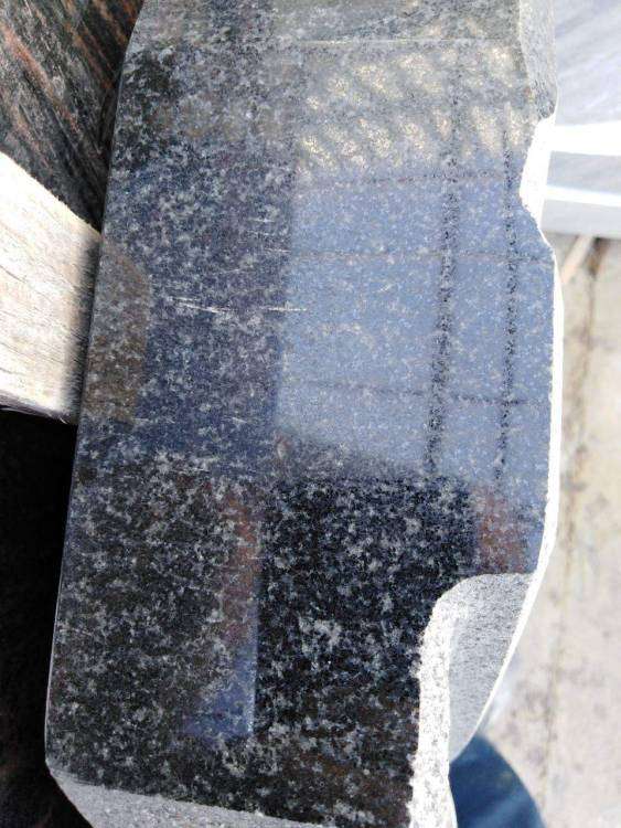

@bratian
вроде полировка есть , вроде опыт у человека есть , почему такое качество ?...
@Дмитрий Ivanovich
первыми номерами не вывел. Нужно чтобы после первого-второго номера черепашки, царапинок не осталось вообще.  Работать с водичкой и хорошо промывать камень между номерами. В окончании накатывать блеск с порошком.

В 23.03.2019 в 17:43, AndreyTar сказал:
опыт в полировке более 20 лет ...
@AndreyTar
вопрос не в том почему царапины , вопрос в другом .
для чего мне рассказывать про свой опыт ,работу , качество ?..., для чего время терять ...,?       работает у ...., ну думаю в той мастерской не допустят халтуры , работы на форуме светились ...., а нет , за каждым проверять надо !

1 час назад, Дмитрий Ivanovich сказал:
Зрение подводит уже.Я очки одел когда руки короткие стали))Ну в общем на вытянутых до предела в руках газету уже не мог читать))
6 минут назад, Анфим сказал:
Зрение подводит уже
тоже так думаю
стоит ли ему на это указать или забыть ..?
Да конечно надо сказать и подобрать очки.Нечего в этом сложного нет.Возрастные изменения .Пить ,курить,девок щупать очки не нужны)))А вот по работе надо..
