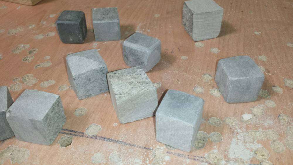

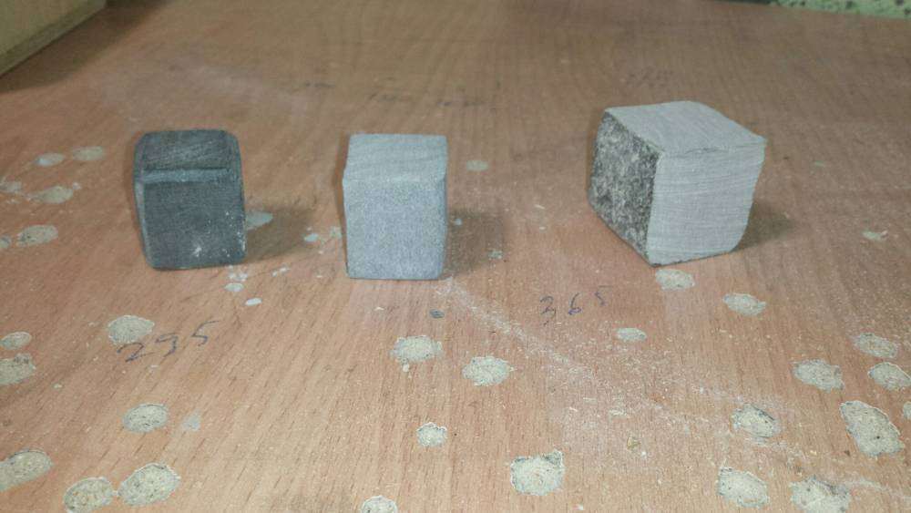

Binks Опубликовано 12 июня, 2017 Опубликовано 12 июня, 2017 Уважаемые господа! Очень рад что набрёл на форум такого направления, и надеюсь что смогу получить ответ на свой вопрос. Появилась такая необходимость, нарезать из талькохлорита кубики, и привести их в красивую, правильную кубическую форму. Пока что я делаю это таким образом: 1) нарезаю; 2) обрабатываю на фиброкруге до нужных размеров; 3) и затем подвожу края наждачкой; 4) ну и полирую. Однако на это уходит очень много времени, и не все камни получается сделать примерно одинаковыми. Скажите, есть ли какие нибудь способы придавать им более менее правильную форму (скругленные края), более быстрым способом? Слышал,что можно кинуть их в маленькую бетономешалку, и перемешивать, но нет возможности проверить данный способ. Заранее, спасибо за ответы. На первом рисунке (слева направо): обработанный и готовый камень, после фиброкруга, и просто только что отпиленный.
