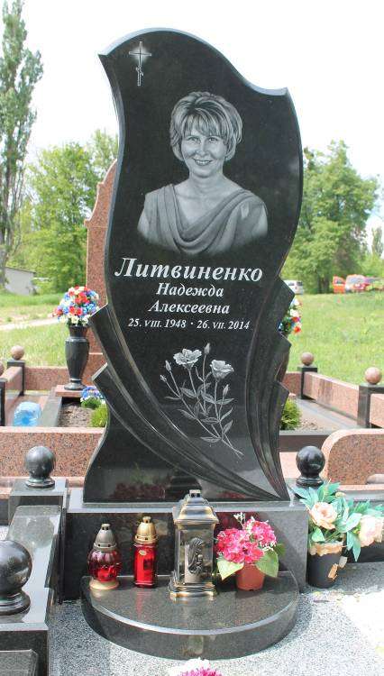

КУДИН Опубликовано 22 июля, 2017 Опубликовано 22 июля, 2017 12 часа назад, ЮлияУ сказал: 22 часа назад, КУДИН сказал: Наверно я опоздал ((( куда ты опоздал??? Да вы как бы уже определились ... Я просто не сторонник наляпистости. Так можно на один камень повесить рисунок и надпись от каждого родственника. В свое время я и от рамочек отказался. Портрет должен " дышать " на памятнике, не перегруженный информацией от скорбящих родственников и ритуальной отребутикой. Как по мне. И в последнее время размер 1.40 - 1.50 х 70 - 90 это уже стандарт для меня. И нет там места для ангелов и т. д. Вот пример 1.55 х 70
иркутянин Опубликовано 23 июля, 2017 Опубликовано 23 июля, 2017 @КУДИН На Литвинеко надпись ффся криво.Листик не ровно прилепил И не говори что искажение,не убедишь)))) Все что криво вижу на подсознательном уровне,15 лет в надписях))))

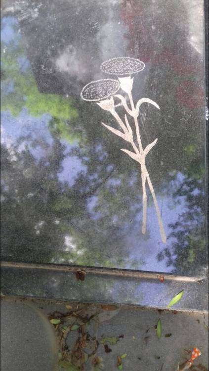

ЮлияУ Опубликовано 23 июля, 2017 Автор Опубликовано 23 июля, 2017 Блин ребят меня вот не так давно просили нарисовать на надгробке цветы, точь такие как на фото и прислали мне вот это. Ну вот как такое рисовать на камне. Кто это рисовал я понятия не имею . Яша вот в таком случае я сказала и показала заказчику свои цветы и вот в это случае убедила его что лучше будут мои цветы, а не это непонятно что. иркутянин да только не на кукурузнике Мы изучали более серьезные и средние самолеты и 16 цилиндровые звездообразные двигателя. я на наземной службе училась. в пилоты меня не взяли, рост маленький, да и травма серьезная была .
КУДИН Опубликовано 23 июля, 2017 Опубликовано 23 июля, 2017 Блин, а классный гибрид -- Гвоздика-гриб " Зонтик ". Даже тень под шляпкой есть .. ))) Правда уже в виде гербария. ))) 1 1

Melnichsd Опубликовано 26 июня, 2025 Опубликовано 26 июня, 2025 @КУДИН а что это за цветы на Литвиненко?
КУДИН Опубликовано 27 июня, 2025 Опубликовано 27 июня, 2025 @Melnichsd это Эустома - Ирландская роза, Сейчас оригинал найду .... 1
