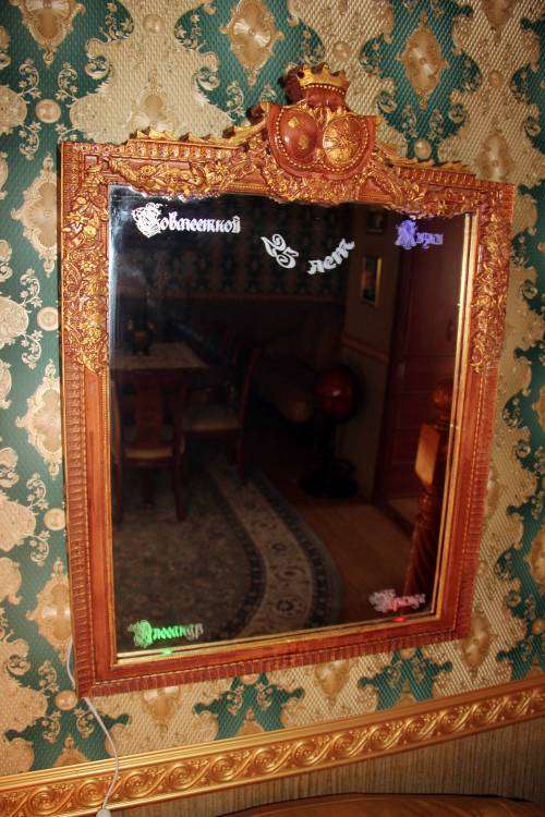

Soaring man Опубликовано 30 июня, 2017 Автор Опубликовано 30 июня, 2017 Испортили хорошее зеркало. Для зеркала только рисунок по краям подойдет, чтоб центр остался чистым
abri Опубликовано 30 июня, 2017 Опубликовано 30 июня, 2017 @Soaring man Не согласен, зеркало не только для того, чтоб на себя любимого смотреть, зеркало это ещё и часть задуманного интерьера.

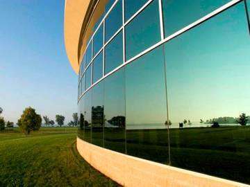

Soaring man Опубликовано 30 июня, 2017 Автор Опубликовано 30 июня, 2017 21 минуту назад, abri сказал: @Soaring man Не согласен, зеркало не только для того, чтоб на себя любимого смотреть, зеркало это ещё и часть задуманного интерьера. ну я бы так не делал. Если цель именно рисунок то на зеркале он будет теряться в отражении комнаты. Лучше уже на тонированном зеркале, где отражение будет темным и будет теряться на фоне рисунка 3 минуты назад, STAR сказал: Вот Это тонированное стекло?
STAR Опубликовано 30 июня, 2017 Опубликовано 30 июня, 2017 Рефлекторное (солнцезащитное)типо такого я пологаю

BiSer Опубликовано 1 июля, 2017 Опубликовано 1 июля, 2017 17 часов назад, иркутянин сказал: По ходу,сверху зеркала,по стеклу,тоже самое что и на стекле))отражение оно всегда темнее белого скола. Не скажи. Из-за зеркалки изображение двоится ( как у алкаша) чем толще зеркало , тем сильней заметней. Вот зеркало 4мм , немного с боку снимал , чтоб моя рожа к лику не примазалась)))

Soaring man Опубликовано 1 июля, 2017 Автор Опубликовано 1 июля, 2017 И снова победил опыт @kalistratoff , вы были правы. Убрал силу, поставил 3 прохода - отличная картинка выходит, после покраски не хуже чем на базальте. Я бы и 4-й проход поставил, но оно и в три с высоким разрешением долго выходит.

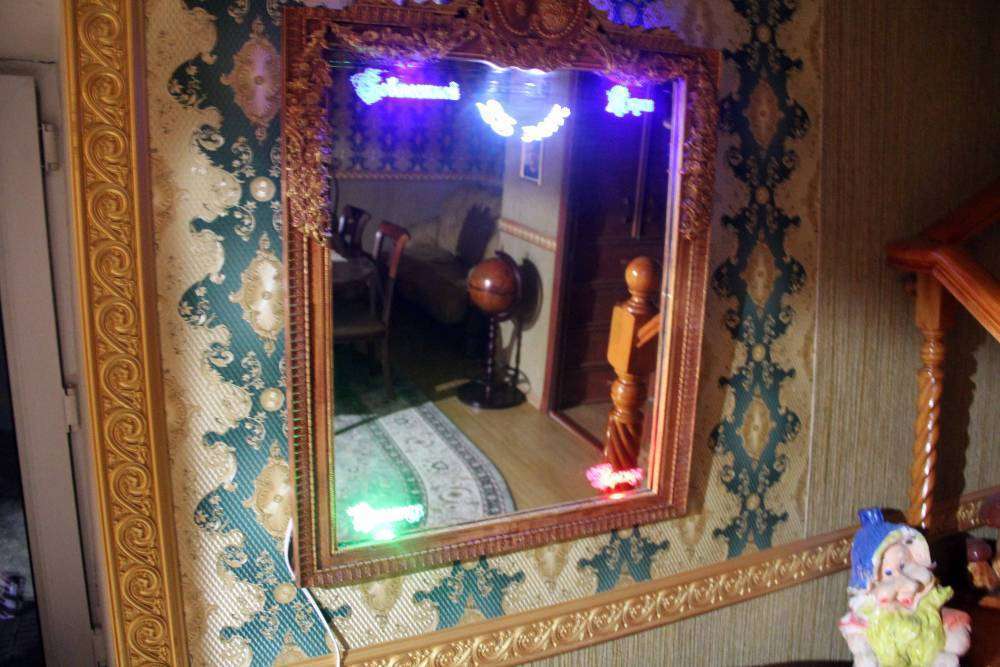

kalistratoff Опубликовано 1 июля, 2017 Опубликовано 1 июля, 2017 @Soaring man кто бы сомневался - следи за колличеством пыли после гравировки -её много не должно быть. Первый проход намечает, второй пробивает ну а третий финишь. Вот делал рамку из бука и зеркало с подсветкой к юбилею. Как пишет руслан фу-фу-фу 1
