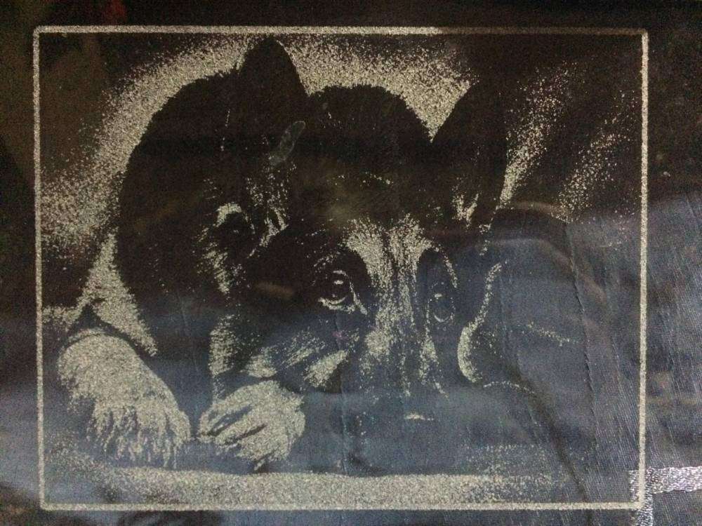

Soaring man Опубликовано 6 июля, 2017 Автор Опубликовано 6 июля, 2017 @иркутянин Вот, первый результат 40х74: По-моему ритуалкой и не пахнет. Следующую в воскресение заберу в рамке. 7

Покусяка Опубликовано 6 июля, 2017 Опубликовано 6 июля, 2017 @Soaring man здорово получилось (совсем не "фу-фу"))))) рамка только синяя.... ну тут уже от интерьера плясать надо стекло тонированное? или прозрачное с черной подложкой? покрашено?
Soaring man Опубликовано 6 июля, 2017 Автор Опубликовано 6 июля, 2017 @pokusyaka стекло обычно-прозрачное, подложка темно-синяя. Красил стекло белым акрилом. Хотя без покраски тоже хорошо было видно рисунок, но с покраской всё же получше
иркутянин Опубликовано 6 июля, 2017 Опубликовано 6 июля, 2017 @Soaring man В рамку ставил,с лицевой стороны,на которой бил или с обратной?
Soaring man Опубликовано 6 июля, 2017 Автор Опубликовано 6 июля, 2017 @иркутянин гравировкой вовнутрь, гладкой стороной снаружи

Soaring man Опубликовано 6 июля, 2017 Автор Опубликовано 6 июля, 2017 25 минут назад, ЮлияУ сказал: а вот моя первая пробная работа есть фото более поздних работ? Вот моя первая пробная работа, но на этом стекле че-то получилось нормально в один проход с сильным ударом (старое савдеповское стекло с демонтированного окна),а на новом с каким-то там покрытием нецарапающемся пришлось бить в три слабых, а то в один с сильным кусками отлетало на белых местах.
kalistratoff Опубликовано 6 июля, 2017 Опубликовано 6 июля, 2017 ошибка при гравировке на стекле - сильный удар и как следствие контрастное ,не передающее полутонов изображение, почти двух битное. нужно слабым ударом на первом проходе наметить картинку , на втором добавить но чтоб крошка сильно не летела. Тогда будет воздушная гравировка как у тебя @Soaring man и получилось на готовой картине. 1
Soaring man Опубликовано 6 июля, 2017 Автор Опубликовано 6 июля, 2017 @kalistratoff спасибо за совет, помогло)

Soaring man Опубликовано 7 июля, 2017 Автор Опубликовано 7 июля, 2017 5 часов назад, Руслан сказал: Тут не просто пахнет..тут за версту видно что это материал ежедневной работы... рисунок темно-синий, с высоким разрешением даже не особо видно что это гравировка, если не всматриваться. Как по-мне, то это вид искусства а не ритуалка)) гравюра не только для гранитных плит) Я в будущем буду наверно такие картины частично раскрашивать, например отдельные детали. Тут бы я покрасил орла. Только вот мне не нравится что акриловые краски слишком мультяшно-яркие. Может если их разбавлять сильнее то лучше будет?
Покусяка Опубликовано 7 июля, 2017 Опубликовано 7 июля, 2017 Руслан, наверное, даже в дубовой роще видит будущие гробы... @Soaring man не знаю, как нас стекле, а камень крашу серым цветом, ну это в общем-то итак всем известно, пожалуй. попробуй белый смешать с желтым или коричневым 1
Soaring man Опубликовано 7 июля, 2017 Автор Опубликовано 7 июля, 2017 3 минуты назад, pokusyaka сказал: Руслан, наверное, даже в дубовой роще видит будущие гробы.. 3 минуты назад, pokusyaka сказал: камень крашу серым цветом хм.. он же и так серый
Покусяка Опубликовано 7 июля, 2017 Опубликовано 7 июля, 2017 так в том и фокус) портреты более естественно выглядят
Soaring man Опубликовано 7 июля, 2017 Автор Опубликовано 7 июля, 2017 В чем? Покрасить серый портрет чтобы он стал.... серым?)
Покусяка Опубликовано 7 июля, 2017 Опубликовано 7 июля, 2017 а на карелии еще и пятна сглаживаются. если белым покрасить, то наоборот все пятна вылезут
Soaring man Опубликовано 7 июля, 2017 Автор Опубликовано 7 июля, 2017 если правильно красить то не вылазиют. По крайней мере на укр. габро. С карелией пока не доводилось работать
Покусяка Опубликовано 7 июля, 2017 Опубликовано 7 июля, 2017 @Soaring man просто попробуй))) делаешь цвет краски примерно под цвет скола. сильно серым то конечно не надо. потом как просохнет, можно еще по выступающим местам белой пройтись (только я ее водой разбавляю, чтоб мягче был оттенок)
