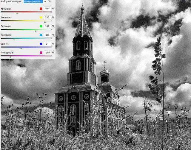

В давние времена, ещё когда снимали на плёнку, и в ещё более давние, когда эту пленку проявляли сами, некоторые фотографы использовали при ч-б съёмке различные сфетофильтры. Делалось это для того, что бы усилить или ослабить на негативе цвета по своему усмотрению. Самым ходовым был желтый светофильтр, он выделял на небе облака. Красный из облаков делал грозовые тучи и т.д.
Как мы сканируем? Наверно, кто-то сканирует сразу в режиме серого. В этом нет ничего страшного, кроме того, что сразу же мы теряем часть информации с фотографии, а потом различными приёмами осветляем-оттеняем детали.
В ранних версия Фотошопа можно было оперировать только миксером каналов, но начиная с CS3 появилась функция "Изображение - коррекция - Black & White (Чёрное и белое)". Что это даёт:
Таким образом, на стадии перевода в Ч-Б мы можем существенно корректировать будущий результат в нужную нам сторону (усилить небо, траву и т.д).
Кроме того, это удобно когда надо убрать желтые пятна с фотографии или фиолетовый штамп в половину лица и т.д. Не чурайтесь двигать движки - вы удивитесь своим возможностям!
Поэтому, сканируйте даже ч-б фотографии в режиме RGB.

Красиво и главное понятно изложено. Я тоже сканирую в цвете, а потом перевожу в серые тона. Функция black and white хороша.

Сканируем в проф режиме толкко в цвете, само собой с разрешеньицем, а вот переводить в другой цвет режим надо уже в Пэйнте али в Ш.опе- так не происходит потеря какчества...

Я сканирую в максимальном разрешении в цвете. Перевожу в отенки серого в фотошопе . Сначала ищу черную, белую и среднюю точку на лице портрета, потом в режиме кривые пипетками заливваю эти точки.( черным , белым , серым) И среднюю точку подымаю с 128 до 140. и в черно белый режим.

А я сразу в ЧБ сканирую.
Сканер хороший, самостоятельно все делает, если не нравится- то вручную ползунки поправляю.
