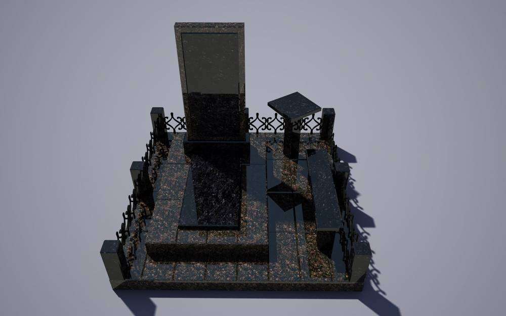

Руслан Опубликовано 28 июля, 2017 Опубликовано 28 июля, 2017 иркутянин Не горячись...в конце стоит смайлик, который сглаживает излишнюю резкость. zelenok прав абсолютно. Я тоже уже попадал на это...и не только со стороны клиента..еще и с стороны бригады....когда виртуальный макет ТриД - бригада взяла и воткнула туда ровно столько сколько не жалко было дизайнеру столбов и шаров... Как я потом орал на бригадира... Всех ворон распугал в миле... Не будет у тебя всё точно как ты хотел на кладбище и все эти раскрои всего лишь примерный чертеж,к коему по неопытности начинающие предприниматели допускают клиента на свою голову. Лучше мотай на ус... Клиенту только болванку... А себе точные чертежи по котрым будет делаться примерно. А подгоняться всё будет на кладбище, матерясь на отсуствием геометрии и осваивая плиткорезы, полировки и сверловки. 1
иркутянин Опубликовано 28 июля, 2017 Опубликовано 28 июля, 2017 Да я,в обще не об этом,он мне тут давеча пишет ты слабак,дальше пургу какую-то,я ему поводов не давал,на такую манеру общения со мной!

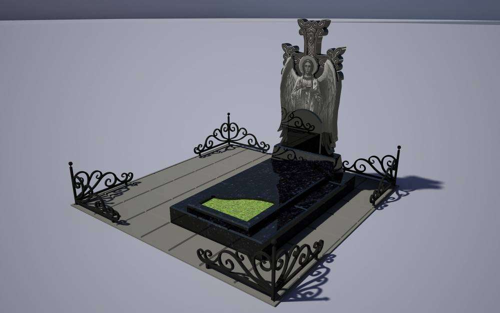

Руслан Опубликовано 28 июля, 2017 Опубликовано 28 июля, 2017 1 час назад, Zagoom сказал: Это всего лишь один из видов рендеринга. Зачем делать один проект для клиента один для себя. Проект делаешь один раз с реальными размерами. По нему уже все размеры для работы и определены. Рентабельно...так то... примерный макет стоит 500 а с размерами 5000... С примерным можно клиента обрабатывать... а дальше как правило всё на коленке и с точными размерами мастерская (мелкая как моя) не заморачивается...
Банщик Опубликовано 28 июля, 2017 Опубликовано 28 июля, 2017 @иркутянин и в правду. Зачем клиенту точные размеры до см, мм. Что бы потом мозг выносить или требовать снижение стоимости. Кстати у меня в стандартном договоре на памятник, прописано, что отклонение в 10 мм по высоте и 5 мм по толщине не является браком и претензия не принимается. Вполне достаточно рисунка, подобного что Руслан показал. А в твоем 3Д макете, так и вообще смысла не вижу. Достаточно в Кореле сделать раскладку плитки и отрисовать одну секцию заборчика. Остальное будешь рассчитывать по факту. Зачем этим клиенту голову забивать? Это наша "внутренняя кухня".
иркутянин Опубликовано 28 июля, 2017 Опубликовано 28 июля, 2017 Да я не всем,это даю,я просто привел конкретный пример, реальный который делаю сейчас,заказчице до этих размеров по барабану,ей подход просто понравился.она мою фирму по всем каналам пробивала и мозг выносила. Мы просто заострили и добавили кучу таблиц и распилов, смет и т.д и в итоге заказ получили. А мне по барабану как мне увести заказчика от конкурентов.@Банщик Рисунок который выложил Руслан,есть тоже самое ,что выложил я))) Только у него добавлена визуализация,которую можно к моему применить
Zagoom Опубликовано 28 июля, 2017 Опубликовано 28 июля, 2017 4 часа назад, Руслан сказал: Рентабельно...так то... примерный макет стоит 500 а с размерами 5000... С примерным можно клиента обрабатывать... а дальше как правило всё на коленке и с точными размерами мастерская (мелкая как моя) не заморачивается... Я не знаю кто вам и как делает макеты, но сам имея опят не большой в 3d max понимаю что делать по размерам быстрее и удобнее чем на глаз. 1
иркутянин Опубликовано 28 июля, 2017 Опубликовано 28 июля, 2017 @Zagoom Да они просто не знают))) Если выставляют 3д макет,с визуализацией и говорят вот это надо клиенту. А твой,то есть мой)) не надо,хотя если мой визуализировать,это 5-10 мин и на белый фон,также можно с травкой и с кустиками)) Макет,который выставил Руслан делался пуля в пулю,как мой в размер,а потом прошел визуализации. Мы просто в скейтчапе делаем.он проще 3д-макса и его за глаза для надгробий хватает Господа,разницы нет,в размер ты его делаешь или нет! Хотя я туплю))))) не по размерам.его делать раза в три дольше в программе,как пропорции то соблюсти!
