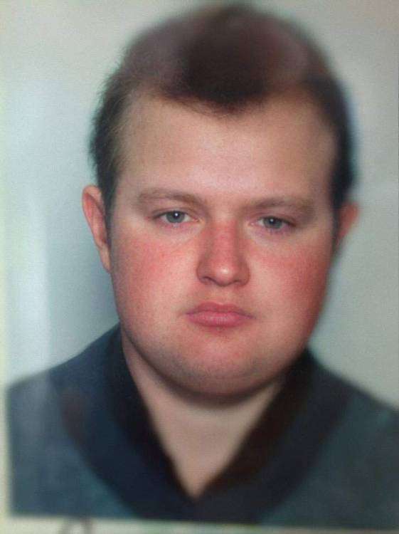

Плохо, когда приемщица вот такое берет. Сфоткали паспорт на телефон и передали по вайберу приемщице, а она мне принесла))  отправила через MMS

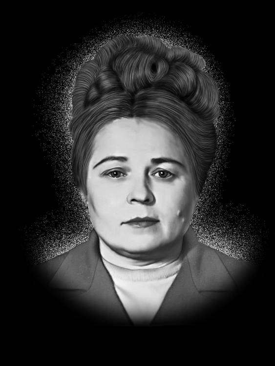

почитала рекомендации, посмотрела многочисленные ссылки на уроки, от первый опыт работы по новому алгоритму) прошу оценки)598434efc4bfd_.jpg.b44d8fb74d9979c6b0fdcffecb4110a6.jpg598434eee6c89_.thumb.jpg.b8f9ede0e515e17845b515d042dd90b9.jpg
Ну не в обиду, взгляд ...она как будто хочет сказать что "Всё тлен..."

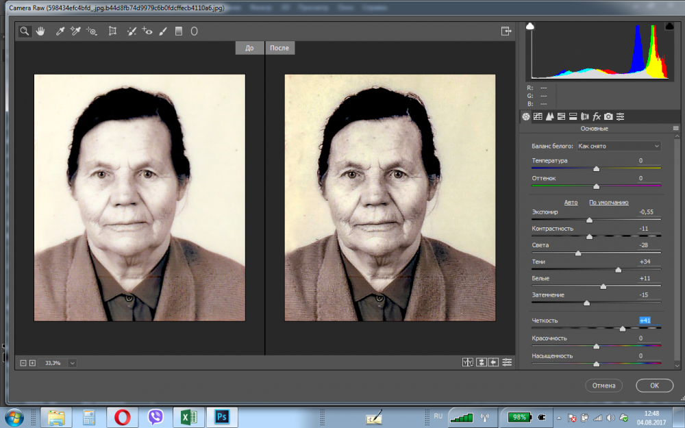

Вот меньше минуты ползунками подвигал...
Изменено пользователем Bart
Добавил скрин.

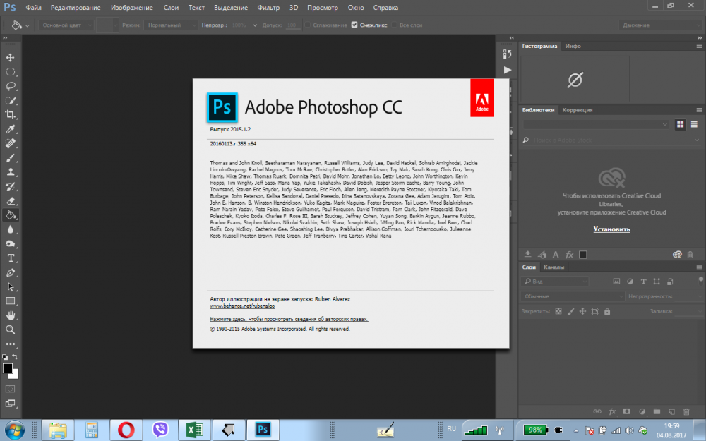

Bart  это фотошоп какой версии?

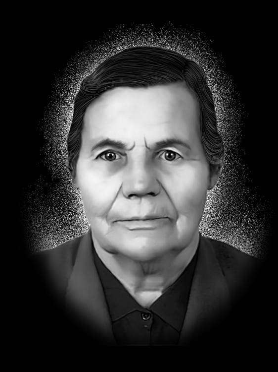

Нужно учитывать специфику гравировки на камне, особенно - на "рябых" сортах типа карельского. На бумаге видны даже тонкие тоновые переходы, но на камне они будут "сожраны": из-за малого тонового диапазона камня и неоднородных включений в нём, особенно - в областях светлых и тёмных тонов. Те участки на фото, которые обычно слегка пересвечены, в первую очередь, лоб - нужно: 1) вывести в более тёмный диапазон тона и 2) повысить контраст на этих участках, в результате чего самые светлые пятна останутся таковыми, хоть и уменьшатся по площади, однако появится глубина тона, которая отобразится на камне. Схожие мероприятия (только в сторону общего осветления) требуются к применению в тёмных областях.
Здравствуй! Посмотри, как я подводил части лица. Вначале при обработке фотографии сделай яркость ниже, чтобы появились полутона. Потом кривые и уровни... Тебе лучше учиться на новой версии фотошоп, где есть фильтр, как у камрада постом выше. Но и в старой версии есть наподобие во вкладке Редактирование- Тени и света.
598964309660f_502.jpg.d6a16be9b599f8ca3719ec13e84efd90.thumb.jpg.251696f90988af4410f04acf10aad9d5.jpg

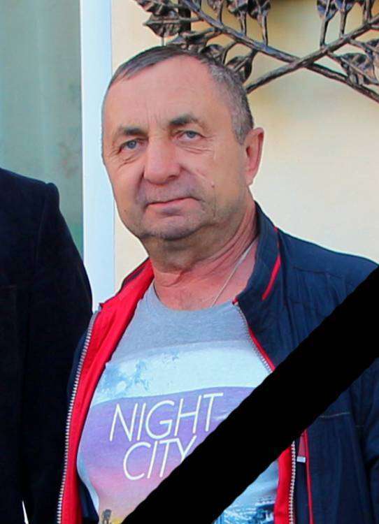

598ac74bd2236_513.thumb.jpg.a462c55b913c7c11fe1bb5e2c0389b7d.jpg598ac74d076c8_513.thumb.jpg.ad85ba87fdf79cffb0339521ac47c48f.jpgвот фото, заказчик сказала что он старше себя лет на 20, я не понимаю в чем дело, рисовала самый минимум, в основном все коррекцией, не вижу разницы в возрасте
Вы выдвинули его морщины на передний план, они слишком темные. Да и в целом, под глазами у вас получились мешки.) Поэтому, скорее всего, клиенту не понравилось. + у вас нижняя часть лица и шея получились темные. А у него щетина, а не тень. Либо восстановите текстуру кожи\щетины, либо сделать светлее. Правда без щетины он будет выглядеть моложе. Ну, это мое  скромное Имхо. )
