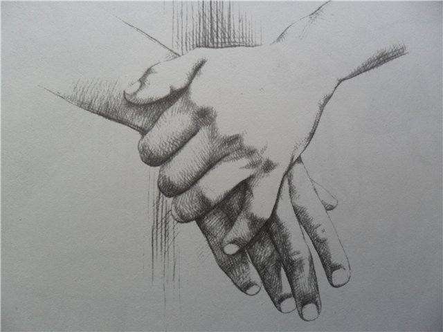

бенчпресер Опубликовано 6 февраля, 2011 Опубликовано 6 февраля, 2011 Рисунки кистей рук,может кому пригодятся, фоторгафии взяты с книги Джованни Чиварди "Художественнный образ в анатомическом рисовании".женские кисти
