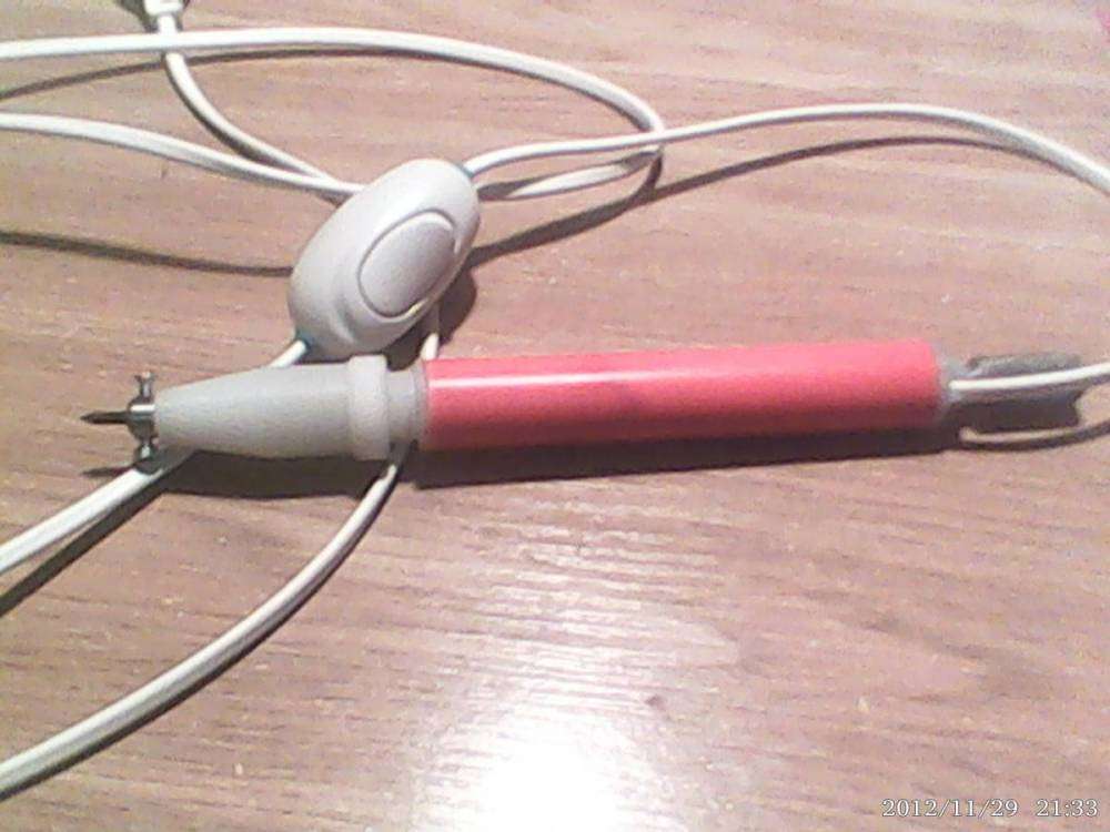

boto Опубликовано 7 ноября, 2012 Опубликовано 7 ноября, 2012 сей девайс пользую уже 15 лет ,очень удобно.вот онРешить проблему с переламыванием провода можно с помощью пружины . В данном случае пригодилась шторка,которые ставились на заднее стекло "шестерок ,семерок "и др."классики".Выглядит не ахти ,зато проблему решает. 1

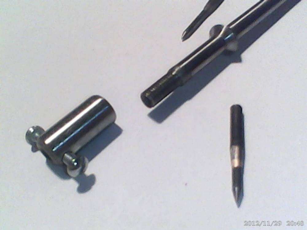

Самоделкин Опубликовано 29 ноября, 2012 Опубликовано 29 ноября, 2012 . Есть хорошее лекарство от преждевременного износа крипёжных болтиков иглы:это металический хвостовик на победитовую иглу даже диаметром 0.8.Такие иголки можно использовать на 100% победита .В метале после нескольких затяжек болтов образуются вмятины что позволят работать даже с неочень затянутыми болтами.Сам пользуюсь и другим делаю используя для этого иглы розкомплектованых пучков.По данной машинке хочу добавить что на сегодня уже есть варианты с роликом дополнительной регулеровки силы удара а также на две чистоты .Но на две чистоты машинка слабее и при работе на 50 герц нужен алмаз так-как победит быстро тупится.Такие машинки хорошо ремонтируются чем я и занимаюсь по мимо основной работы уже не один год и не только этими машинками. С уважением Самоделкин. 1
