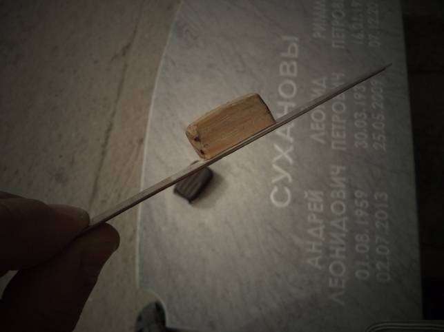

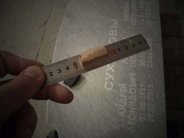

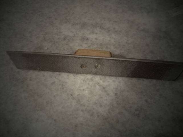

Здравствуйте, зимой когда есть время подумать как жить дальше смастерил такую линеечку для удобного процарапывания вертикальных линий разметки букв. Обрезал стальную линейку 30-ку, просверлил два отверстия, под потай сточил лишнее на шурупах чтобы не  царапать камень, прикрутил брусочек, наклеил строительный скотч, и пожалуйста - переставлять удобно, прижимать линейку до боли в пальцах не надо - скотч дает хорошее сцепление, особенно если его немного плюнуть и потереть. Очень удобно.post-10612-0-15162700-1409327602_thumb.jpost-10612-0-21111400-1409327621_thumb.jpost-10612-0-02860100-1409327645_thumb.j

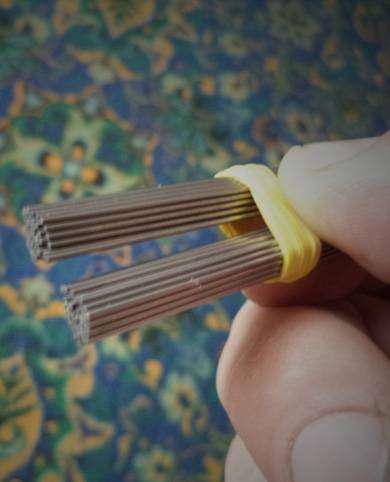

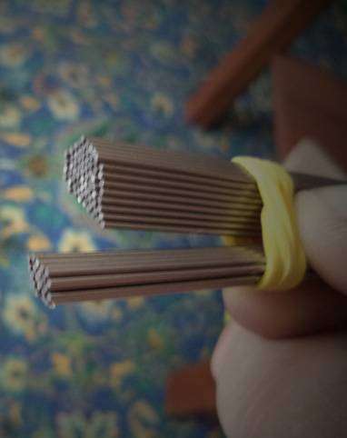

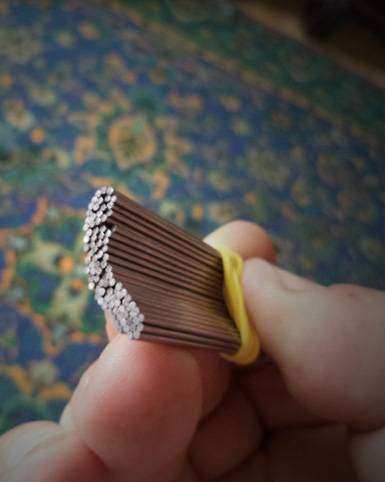

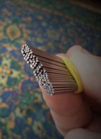

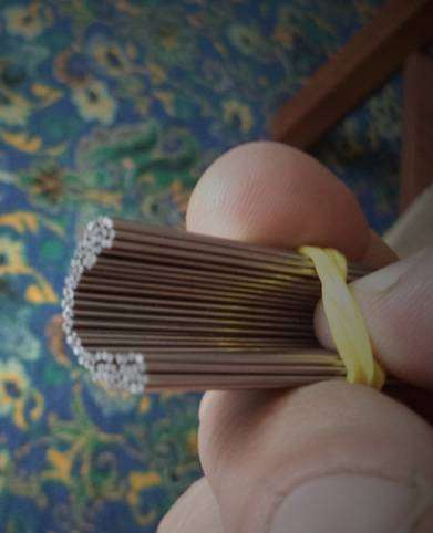

Здравствуйте, хочу показать как можно использовать и применять неpost-10612-0-20661900-1412574775_thumb.jpost-10612-0-44901700-1412574794_thumb.jpost-10612-0-08965300-1412574821_thumb.jpost-10612-0-33366800-1412574844_thumb.jpost-10612-0-81606300-1412574862_thumb.jмонолитность пучка собранного из спиц. (я применяю). Если это не ново, прошу простить, т. к. нигде не видел чтобы это физическое состояние нестабильности кто то использовал, и на авторское право не претендую, а если кто то возьмет на вооружение - буду рад. Вашему вниманию:
Дошло, ведь это тема Тёхи, если нельзя здесь оставить, то пожалуйста переместите (к модератору)
тема общая, а создал её Тёха. так что выкладывай.

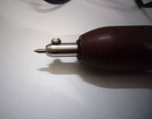

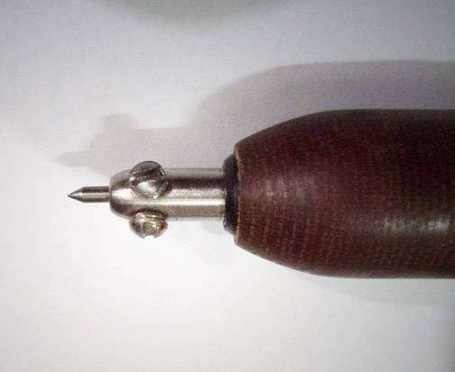

Чтобы болтик зажимающий иглу в гравировальной машинке не мешал во время работы просто стачиваем лишнюю длинну. Просто, только резьбу надо не повредить и по длинне угадать. У меня пока стало получатся пару болтиков в отходы ушло. Зато теперь на всех машинках так. И ещё, обычно на машинках по два отверстия для болтов, но сколько я видел как правило зажимают одним. Лучше зажимать двумя, тогда нет нужды сильно зажимать - а значит не сорвёте резьбу и фиксация иглы гораздо лучше. Вроде мелочь, но ведь вся жизнь из мелочей складывается...
post-10612-0-26032600-1422371596_thumb.j
post-10612-0-99722900-1422371608_thumb.j

Здравствуйте, хочу показать как можно использовать и применять неDSC00235.JPGDSC00236.JPGDSC00241.JPGDSC00243.JPGDSC00244.JPGмонолитность пучка собранного из спиц. (я применяю). Если это не ново, прошу простить, т. к. нигде не видел чтобы это физическое состояние нестабильности кто то использовал, и на авторское право не претендую, а если кто то возьмет на вооружение - буду рад. Вашему вниманию:
И зачем это. Покажи пожалуйста.
Два года прошло)))))))))))))
