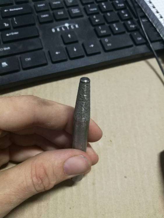

Евгений Леонов Опубликовано 17 августа, 2017 Опубликовано 17 августа, 2017 Здравствуйте. подскажите почему чпу фрезерный станок ломает фрезы. работа ведется на граните. скорость подачи изначально была 15 мм/с скорость врезания 5 мм/с шаг фрезы 0,3 мм обороты 24 000 в конце снизил в программе до 30 % скорость подачи, и результат тот же. максимальная глубина рельефа 20 мм черновой работы не было сразу чистовая. кто работал на граните подскажите какие данные нужно выставлять для того чтоб не ломал фрезы

YurgenAKA Опубликовано 17 августа, 2017 Опубликовано 17 августа, 2017 судя по фрезе он ее не сломал..... А просто напросто СТЁР .... и это батенька от слишком большой скорости шпинделя. Спеченый алмаз не будет работать на таких скоростях. никак.... это же не деревяшка. тут грызть надо, а он зализывает и от нагрева просто плавит всю связку..... ну и врезание тоже верно подметили.
Евгений Леонов Опубликовано 17 августа, 2017 Автор Опубликовано 17 августа, 2017 9 минут назад, YurgenAKA сказал: судя по фрезе он ее не сломал..... А просто напросто СТЁР .... и это батенька от слишком большой скорости шпинделя. Спеченый алмаз не будет работать на таких скоростях. никак.... это же не деревяшка. тут грызть надо, а он зализывает и от нагрева просто плавит всю связку..... ну и врезание тоже верно подметили. скажите с какой скоростью должен а вращаться фреза по граниту
YurgenAKA Опубликовано 17 августа, 2017 Опубликовано 17 августа, 2017 я режу максимум на 165 Герцах спеченкой

Storn Опубликовано 17 августа, 2017 Опубликовано 17 августа, 2017 а за охлаждение фрезы аффтор молчит?
Евгений Леонов Опубликовано 18 августа, 2017 Автор Опубликовано 18 августа, 2017 10 часов назад, Storn сказал: а за охлаждение фрезы аффтор молчит? фреза работает под водой без воды не запускаю
sidi Опубликовано 18 августа, 2017 Опубликовано 18 августа, 2017 Врезание 5мм/с? Это-же гранит, а не пластмасса, фреза к 20у проходу на глубину дохнет, а если нет уклонного врезания то на 2-3м проходе имеете то что имеете. Смещение не больше 30%, а лучше до 15%, обороты подбираются по звуку, подачу хоть до 40мм/с главное что-бы станок держал позиционирование(воды в этом случае как можно больше).

Kseon Опубликовано 18 августа, 2017 Опубликовано 18 августа, 2017 А что за фрезы? Как то непонятно зализало, токое впечатление что сож закончился и фрезе кердык.
Анфим Опубликовано 18 августа, 2017 Опубликовано 18 августа, 2017 Если не цельноспечённая то кирдык.Хотя у не цельноспечённой цвет побежалости был бы-фиолетовый синий .А так и переточить можно.
Zagoom Опубликовано 18 августа, 2017 Опубликовано 18 августа, 2017 Цельноспеченая, не цельноспеченая какая разница. Она уже убитая. Да и по моему опыту нет цельноспеченных фрез. В любой есть сердечник.
YurgenAKA Опубликовано 18 августа, 2017 Опубликовано 18 августа, 2017 2 часа назад, Kseon сказал: А что за фрезы? Как то непонятно зализало, токое впечатление что сож закончился и фрезе кердык. при 24000 оборотах сож до фени для спеченой фрезы. мне так кажется. ...Хотя нет не кажется. Это точная инфа)))
Kseon Опубликовано 19 августа, 2017 Опубликовано 19 августа, 2017 Вам кажется. Фреза и на 30 будет работать, при условие что алмаз нормальный и связка гуд. 7лет работал на фрезере и никогда не горела фреза если был сож.
Анфим Опубликовано 19 августа, 2017 Опубликовано 19 августа, 2017 Качество связки ... у меня партия морковок попалась , так на врезание сразу горели . Главное то что визуально не как не определишь. И давать советы бессмысленно. Только опыт работы.
Zagoom Опубликовано 19 августа, 2017 Опубликовано 19 августа, 2017 У меня по моим ощущениям и фрезам которые у меня есть спеченки, они лучше работают на высоких оборотах 18-21 т.о./мин чем на малых. Сужу чисто по звуку. По износу не замечал повышенный износ на больших оборотах. Если провести аналогию с отрезным инструментом по граниту, его диаметр и обороты, и посчитать линейную скорость резания учитывая не большой диаметр фрезы. То скорость уже не кажется большой.
YurgenAKA Опубликовано 19 августа, 2017 Опубликовано 19 августа, 2017 Если провести аналогию с Алмазным отрезным инструментом,то есть выдержки из практических работ и таблицы. Если диск на той же болгарке крутится 6000 оборотов при диаметре 230. Он успевает за оборот остыть, а при диаметре в 1,5 мм и оборотах 24000 или тем более 30.... Никакой Сож не спасёт... Я не из пальца это тоже высасываю. И знаю что такое фрезер и фреза уж точно не понаслышке. Не сбивайте топикстартера с толку. Пусть с малого начинает.
Zagoom Опубликовано 19 августа, 2017 Опубликовано 19 августа, 2017 Никто и не сбивает его кроме тебя. Дело не в оборотах в его проблемах. А на с чёт оборотов, так у меня реально зеноновские спеченки работают на 21000, прекрасно работают.
YurgenAKA Опубликовано 19 августа, 2017 Опубликовано 19 августа, 2017 30 минут назад, Zagoom сказал: Никто и не сбивает его кроме тебя. И чем же? Ладно. Мне так то параллельно.... Научите уже тогда человека работать. Дайте параметры для Работы. А не расплывчатые обьяснения типа пробуй, на вкус, на слух, на нюх или еще как то.... Я лично работаю так как я работаю и вплоне себе нормально не прислушиваясь и не принюхиваясь . .... 1
