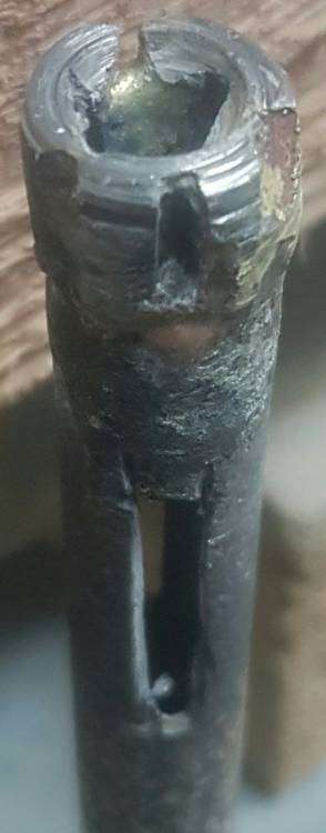

Анфим Опубликовано 18 августа, 2017 Поделиться Опубликовано 18 августа, 2017 Я вот такими сейчас сверлю.На удивление хорошие))) Гранит вообще в лёгкую.Но я в основном в долерите делаю .С гранитом не сравнишь ...но то же нормально.Столбик легко вытаскивать через прорезь.. 1 Ссылка на комментарий Поделиться на другие сайты Поделиться

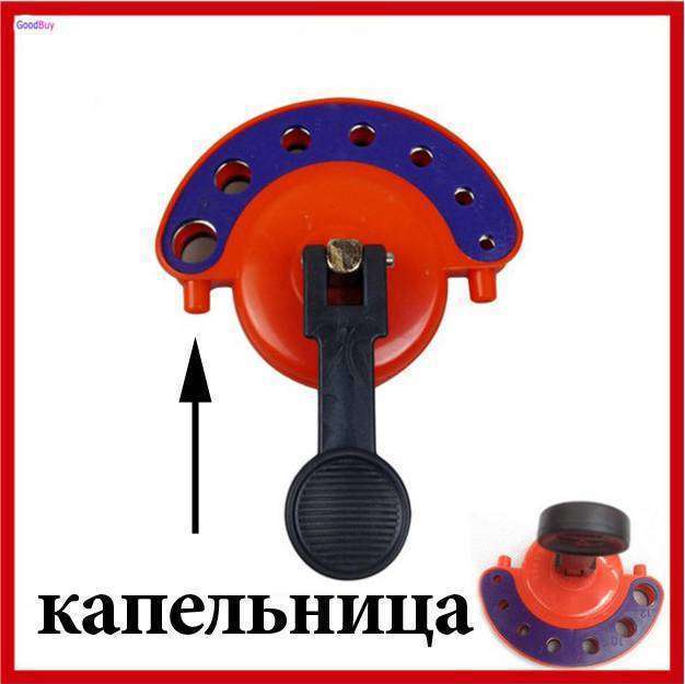

AID Опубликовано 18 августа, 2017 Поделиться Опубликовано 18 августа, 2017 Всё очень просто покупаешь липучку или как её ещё можно назвать присоску к ней подсоединяешь капельницу. Свёрла только у меня синенькие. Капельницу втыкаешь в полторашку липучку лепишь в любом месте хоть горизонтально хоть вертикально включаешь капельницу и тихонько без нажима обычной дрелью сверлится замечательно. 3 Ссылка на комментарий Поделиться на другие сайты Поделиться
Mark Опубликовано 18 августа, 2017 Автор Поделиться Опубликовано 18 августа, 2017 Какой интересный вариант. Никогда не сталкивался. Изучаю. Ссылка на комментарий Поделиться на другие сайты Поделиться
Филимон Опубликовано 18 августа, 2017 Поделиться Опубликовано 18 августа, 2017 AID Ноу хау просто))) У нас фанера влагостойкая с отверстиями под диаметр сверла, к плитке через струбцину, водичку из бутылочки. Ссылка на комментарий Поделиться на другие сайты Поделиться
Mark Опубликовано 18 августа, 2017 Автор Поделиться Опубликовано 18 августа, 2017 ))))) вот китайцы хитры народ ))) Нашёл сейчас эту приспособу на али.. Цена в пределах 350руб. Заказал сверла как у Афима пр-во "БАРС". Попробую совместить их с китайской приблудой. ))) Так сказать, продолжу эксперимент! Но и опыт и советы продолжаю принимать!!!! Спасибо всем кто откликнулся и продолжает советовать!!!! Ссылка на комментарий Поделиться на другие сайты Поделиться

AID Опубликовано 18 августа, 2017 Поделиться Опубликовано 18 августа, 2017 А у меня нет фрезерного станка, зато с помощью этой липучки сверлю с 2014 года, дёшево и сердито, отверстий насверлил ни одну сотню. Ссылка на комментарий Поделиться на другие сайты Поделиться
zelenok Опубликовано 18 августа, 2017 Поделиться Опубликовано 18 августа, 2017 А мне не понравились фиксаторы на липучке(присоске) работал с несколькими и с калибрами и с раздвижными металлическими рамками под разный диаметр.Тупо по разметке сверлишь, сверло заглубляешь пыром и сразу выравниваешь, просто ловкость нужна. и сверло нужно брать для плитки чем короче, тем лучше. Дрелью против болгарки сверлить в разы неудобней и дольше. ПШМ не пробовал.Станок на установку что столешниц, что мемориальных комплексов не притащишь, тем более там и вертикальная и горизонтальная свердловка идёт.Вот Анфимовы свёрла надо глазами поискать в магазинах для экпериментов, но времени нет Ссылка на комментарий Поделиться на другие сайты Поделиться
КУДИН Опубликовано 18 августа, 2017 Поделиться Опубликовано 18 августа, 2017 8 часов назад, Анфим сказал: Я вот такими сейчас сверлю.На удивление хорошие))) Гранит вообще в лёгкую.Но я в основном в долерите делаю .С гранитом не сравнишь ...но то же нормально.Столбик легко вытаскивать через прорезь.. Лет 5 или 10 назад начал сверлить этими сверлами. Не помню. Редко сейчас сверлю ))) Мне бы их раньше лет на 15 увидеть в продаже, когда в день по 10 отверстий сверлил простой дрелью и простым сверлом по бетону. В одной руке дрель, в другой руке литровая с водой. Поливаю и сверлю, и не каких пластилиновых ванночек ( не додумался тогда ))) ) Сверлишь при концовке аккуратно, чтобы не вырвало кусок камня на выходе. ))) Потом с двух сторон сверлил, чтобы не было такого. А сейчас и не надо, но купил и иногда балдею от приятной работы с калена. Ссылка на комментарий Поделиться на другие сайты Поделиться

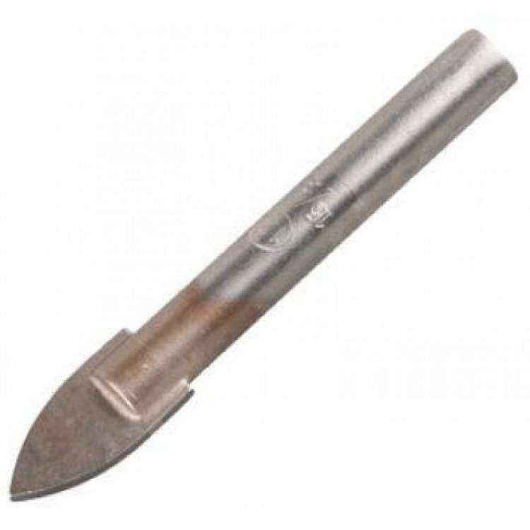

polymorph1 Опубликовано 22 августа, 2017 Поделиться Опубликовано 22 августа, 2017 В 18.08.2017 в 12:11, usoltsev сказал: Mark Сверлю таким сверлом, по стеклу, сначала 4мм потом, 8мм... Нравится, что в начале сверления оно никуда не уходит, не нужен кондуктор. Обязательно с водой, через капельницу, или просто со шланга. С недостаточной подачей воды, "с бутылки поливать", сверло сразу на выброс. получается 4 отверстия в 20мм плитке минут за пять. Дольше подготовка, капельницы и тд, чем сверление. Кстати керамогранит 6мм тоже сверлит, только аккуратно нужно в самом конце, не то что давить, а подымать дрель нужно, чтоб усилия нажатия практически не было. Ссылка на комментарий Поделиться на другие сайты Поделиться
