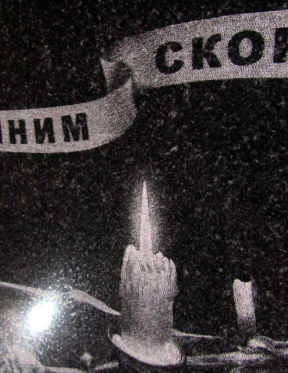

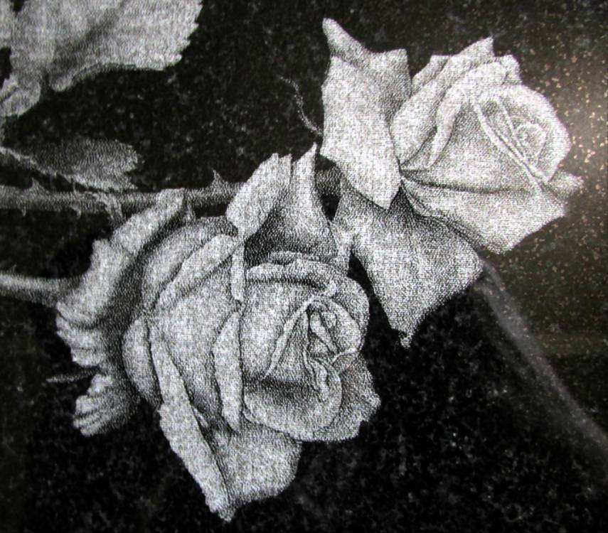

Maputo Опубликовано 14 октября, 2017 Опубликовано 14 октября, 2017 1 минуту назад, Тёха сказал: Замените ремни или шестерню на редуктороре. Станок пока на гарантии. Возможно во время ремонта ремень менялся, но это не помогло. Было так: После ремонта стало так: Как я уже сказал - специалисты из MIRTELS ничего лучше не придумали, как снизить скорость движения головки (примерно на треть). Полосы стали наклонными и при гравировке 2 прохода на строчку их не видно. Еще была версия с резонансом головки. Я замечал, что она подпрыгивает иногда при ударе.

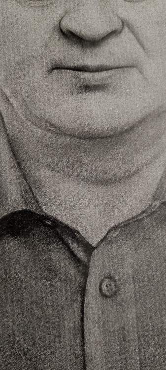

Connar Опубликовано 15 сентября, 2023 Опубликовано 15 сентября, 2023 Подниму тему. Ремень стерся от мотора X поменял. его и шестеренку на моторе. не помогло. каретка на Х новая ориджнал хивин. катается ровно. это точно с ремнем. шаг полосок 4,5мм или амплитуда 3,5мм где то. ремень на Х не менял еще
veer1994 Опубликовано 30 октября, 2023 Опубликовано 30 октября, 2023 @Connar не подскажете точное название модели каретки? знаем, что 15 типоразмер, но они все равно разных видов бывают. А то тоже проблемы и с ремнем и каретка еще люфтит. Точно такие же рябые полосы вертикальные, + горизонтальные черные иногда
