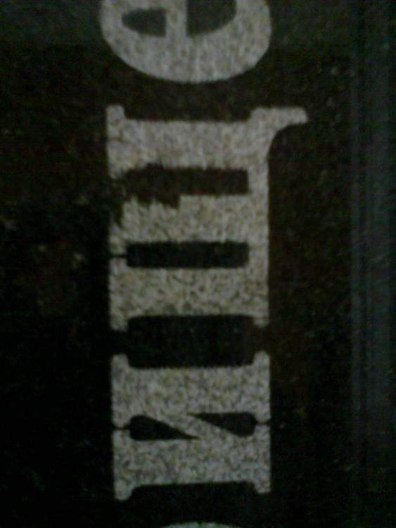

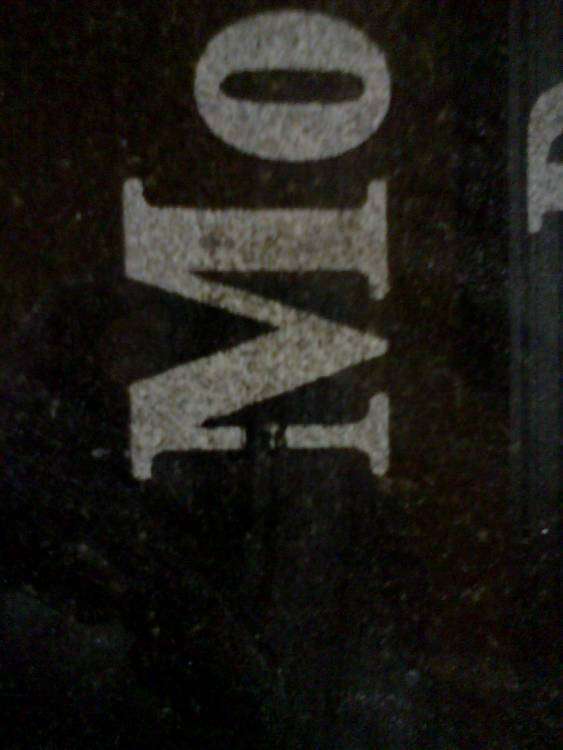

Из-за чего могут быть вот такие пропуски в печати?
настроить муар и заточить иглу
Или подклинивание подшипника линейных перемещений по оси Z.  Смазать направляющую  .

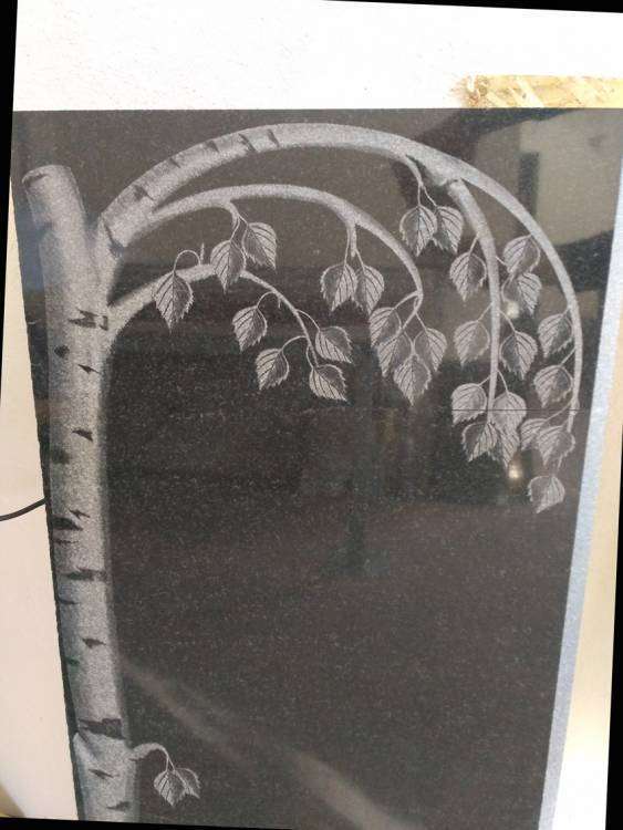

При гравировке берёзы...станок не закончив нижнюю часть кроны начал "бить" ствол, после вернулся обратно..но оставив пробел добил крону. Высота плиты 100 см.
Позже пробовал на "черновике" набить два листика...так же "бил" по частям и при возврате ко второму листику сделал отступ...
В чём причина? Раньше такого не наблюдалось!

Agronom потому как ник нужно было выбирать не Агроном а Аператор))) Режим ячейки есть в станке? Если есть - то отключи его
Это он так время экономит. А полоска возможно от того что изображение близко к краю камня... может где немного соскочил и получился отступ
Agronom
1 режим ячеек
2 станок хреново закреплен!!!

попробуйте второй проход сделать, если так же тогда смазка, замена проводов, затяжка винтов короче профилктика

Сначала надо посмотреть прижим. Хватает ли прижима? Может камень низко от башки лежит и она (башка) только-только достаёт...

Касаемо берёзы...прав Михаил Каменотёсов...комель действительно проходит по краю плиты...возможно подшипник прокатился по фаске у основания и при возврате к кроне получился отступ...На будущее учту!

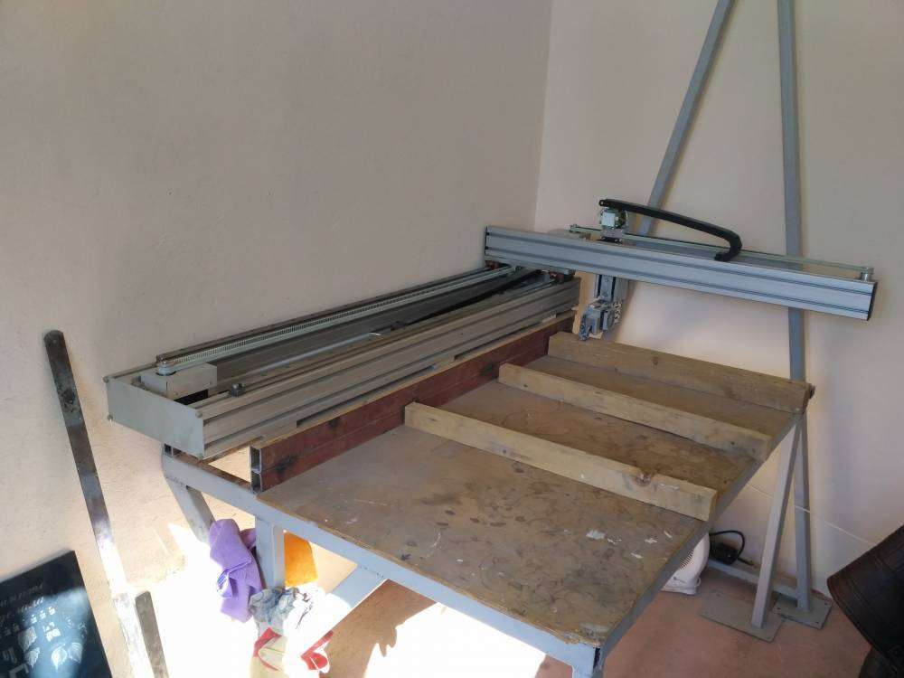

Станок стационарный..закреплен на столе...стол к полу. А вот плиту ставлю на бруски...возможно они "играют"...хотя при установке проверяю!
Как объяснить "пробел" на черновике (листик)....взял и проскочил ((
Подскажите...установка станка "в уровень" критично? Есть перепад...
Agronom
по уровню не критично.сантим-два пофиг.тоже похожая конструкция.играть под памятником не должно сильно.плиты 2 см канешно фиксирую намертво.

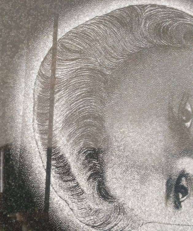

Проблема не решена..буду связываться с тех.поддержкой. Вот очередной пропуск...на исходнике всё в порядке...

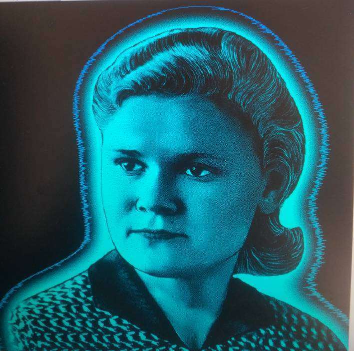

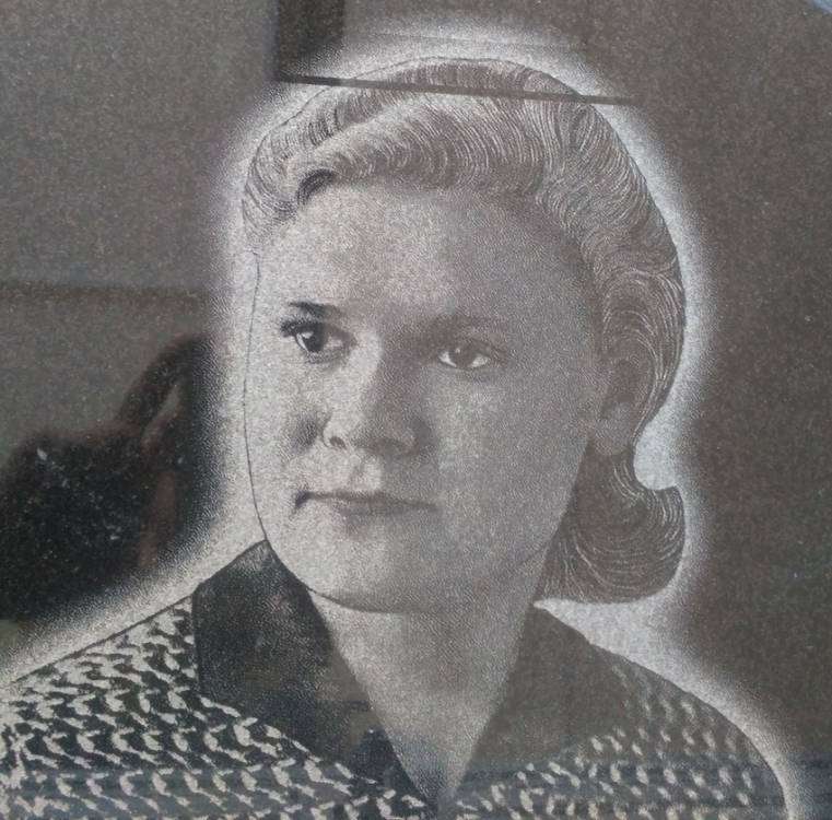

Всем привет.
Может у кого было такое.
В тех поддержку уже позвонил.
Но может кто решал уже такое.
Как можно исправить? Может повторно прогнать?
Станок новый. До этого пробил 5 портретов 30х40, все ок.
Теперь первый 50х100 и вот такое.
