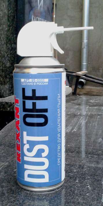

Мойша Степан Опубликовано 5 марта, 2020 Опубликовано 5 марта, 2020 14.09.2017 в 16:21, c0nfess0r сказал: пылесос попробуй Пылесосом плохо. Мощности мало. А вот вчера в компьютерном магазине приобрёл баллончик со сжатым воздухом для очистки плат от пыли. Ребята! Рекомендую! Огонь! Пять секунд и никакой пыли. 1 1
