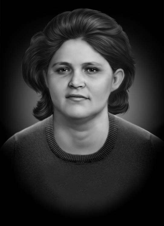

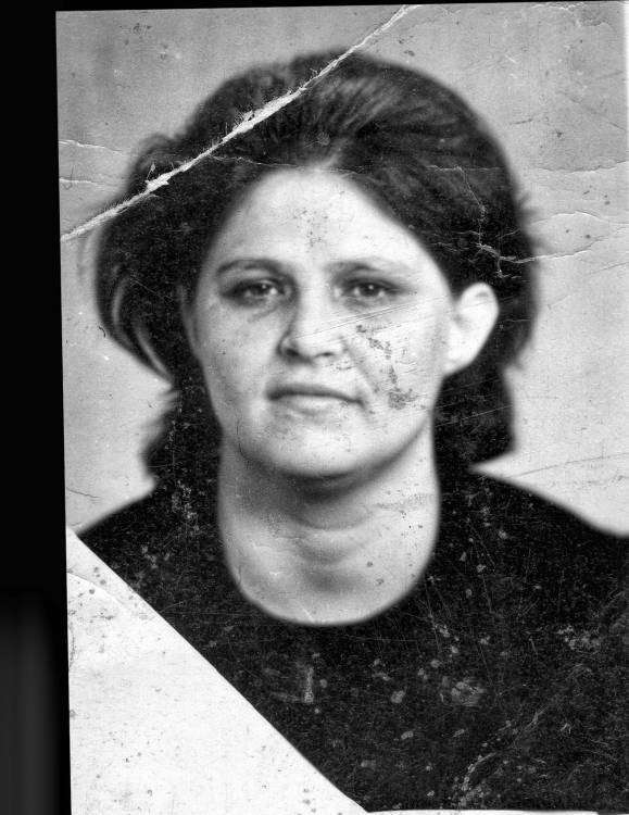

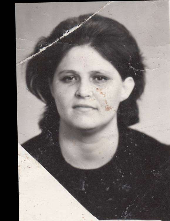

Прошу опытных указать на ошибки в ретуши)
Дамы и господа, что бы вы исправили? Что я делаю не так?

Есть например портрет карандашом и портрет профессионального фотографа. Зачем фотографу пытаться сделать портрет под карандаш.  Станки изначально по своей задумке - это устройства для печати фотографий, вернее для точного переноса изображения с экрана на камень, но в силу многих причин приходится корректировать изображение. Так ретушь, кроме восстановительной (глубокой)  - это больше корректировка изображения. Ретушер как некий драйвер для станка.
А так ретушь вроде нормально, но сильно упрощено и не хватает контраста, глаза попал, но вот с волосами перемудрил. Волосы лучше делать условно и лишь отдельные локоны рисовать четко, тогда  смотреться будет ни как накладка.
С левой (ее) ноздрей напортачил.
Как понять упрощенно? Мало детализации? Или одежда?
С волосами попробую потом.
Губы, нос, рот, глаза. Видно, что все пройдено медианой.
Одежда - ну, я над ней не заморачиваюсь, для меня главное лицо. А то бывает,  одежда супер четко, а лицо замылено, что не есть гуд.
Медианой никогда не пользуюсь.
Губы нос в смысле надо было четче прорисовывать? По резкости плагинами и т.п. вытянул как смог
Ну значит фильтры на основе медианы, типа noiseware.
А как без нойса? Вручную чистить?
Тут просто подготовительная работа. Без фильтров резкости и т.д. Чисто свето-теневая обработка изображения.

Я чёт постоянно стремаюсь переборщить с контрастом
Я бы почистил восстанавливающей кистью, прогнал бы через нойс, и перекрестные штрихи, а потом прорисовка.
У меня другие методики. Нойс вообще не признаю, от слова совсем((
Для пущей схожести и минимального отступления от оригинала, есть один хороший метод.  Делаем слой с уменьшенной экспозицией. Когда мы все оттенки видим в области  0-160 (примерно). Глаз воспринимает эти оттенки крайне комфортно, этот слой просто для работы с прорисовкой. хотя рабочее пространство будет полным 256.

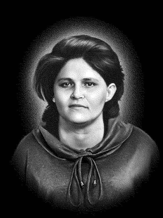

Soaring man  ,   разреши выложить в твоей теме свой вариант этого портрета?
Да пожалуйста, наоборот приветствую это)
В 21.09.2017 в 17:22, noct сказал:
хотелось бы увидить твой вариант, если будет время)
Это скорее сочинение на вольную тему
vowaka а можно не в битовом формате?
noct
В 21.09.2017 в 17:38, Soaring man сказал:
В 21.09.2017 в 17:46, noct сказал:
 если не сложно, покажи пожалуйста как бы ты сделал глаз?
