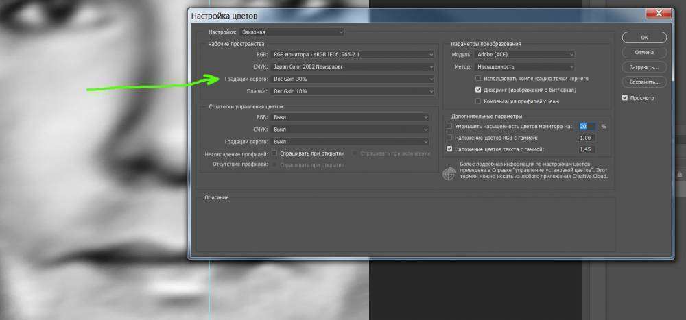

Переведите изображение в градации серого, и вот тут 30% поставьте.

Спасибо большое. Настройки серого это должно помочь.

В результате экспериментов ,с приведенными выше способами, пришел к выводу: Для наиболее оптимального перевода из PS в Engrave нужно работать и создавать новые файлы в режиме
Gray Gamma 2.2.
