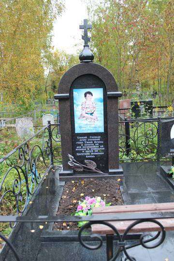

Кудрявый Опубликовано 7 октября, 2017 Поделиться Опубликовано 7 октября, 2017 Господа , сколько это может стоить ? Все , но без ограды.Размер площадки 3м х3м .Высота большого памятника 2 м. Шутников прошу не беспокоиться. Ссылка на комментарий
Филимон Опубликовано 7 октября, 2017 Поделиться Опубликовано 7 октября, 2017 350-400 тыш под ключ Керамогранит не считал, ограду не считал . Считал быстро))) Ссылка на комментарий
Кудрявый Опубликовано 7 октября, 2017 Автор Поделиться Опубликовано 7 октября, 2017 Филимон, на полу габбро. Ссылка на комментарий
Филимон Опубликовано 7 октября, 2017 Поделиться Опубликовано 7 октября, 2017 Считал 5000 м2 6м2 брал в расчет Ссылка на комментарий
Кудрявый Опубликовано 7 октября, 2017 Автор Поделиться Опубликовано 7 октября, 2017 Спасибо , дружище, у меня, примерно, так и получается. Скоро проснуться приколисты с востока, пойду я спать. Ссылка на комментарий

Дмитрий Ivanovich Опубликовано 7 октября, 2017 Поделиться Опубликовано 7 октября, 2017 1 час назад, Филимон сказал: 6м2 брал в расчет 2 часа назад, Кудрявый сказал: Размер площадки 3м х3м Ссылка на комментарий
zelenok Опубликовано 7 октября, 2017 Поделиться Опубликовано 7 октября, 2017 1 час назад, Филимон сказал: 350-400 тыш Недотянет, я думаю уложился бы до 300, но надо считать достаточно срупулёзно, есть нюансы. 1 Ссылка на комментарий

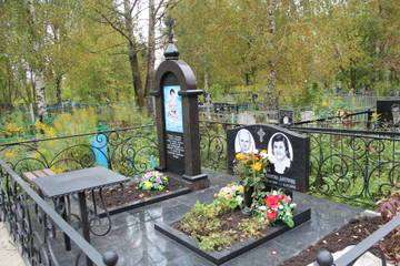

Руслан Опубликовано 8 октября, 2017 Поделиться Опубликовано 8 октября, 2017 Чтобы точно сказать надо видеть высоту фундамента. Или это стяжка ? Но попробую сточки зрения сколько бы я взял за это... территория ( думаю) 3,5м на 3 м Памятник купол- под ключ 170 Памятнкик телевизор- 50 Ограда со столом 60 Фундамент с плиткой 100 ________________________________ 380 000 рублей или 6 300 $ Но реально я бы накинул еще штуку баксов, на то чего я сейчас не вижу)))) 1 Ссылка на комментарий
Сегодня злая Опубликовано 8 октября, 2017 Поделиться Опубликовано 8 октября, 2017 8 часов назад, Дмитрий Ivanovich сказал: Да, так и получается 9кв.м. - Sцветника*2(3кв.м.)=6кв.м. 1 Ссылка на комментарий
Руслан Опубликовано 8 октября, 2017 Поделиться Опубликовано 8 октября, 2017 Я бы прошел полностью, не вырезая...да и с клиента взял бы не минусуя.Там же отходов будет будь здоров.Хотя в частности по этому - тут как бы ложили как придется....и длинная плитка и короткая.Никакой гармонии. Ссылка на комментарий
zelenok Опубликовано 8 октября, 2017 Поделиться Опубликовано 8 октября, 2017 13 часа назад, zelenok сказал: я думаю уложился бы до 300 370.000 под ключ без учёта изготовления фотокерамик. 2 Ссылка на комментарий
Кудрявый Опубликовано 8 октября, 2017 Автор Поделиться Опубликовано 8 октября, 2017 6 часов назад, zelenok сказал: 370.000 под ключ без учёта изготовления фотокерамик. zelenok Респект, копейка в копейку. Это моя работа. Хотел проверить себя. Клиент обижается, что дорого получилось. Ссылка на комментарий
zelenok Опубликовано 8 октября, 2017 Поделиться Опубликовано 8 октября, 2017 Во многих случаях при проведении предварительной и окончательной оценки заказа роляет время.Время необходимо для проведения конкурса пухлых конвертов среди поставщиков камня и очень часто при проведении комбинированных заказов я отговариваю клиента в пользу более выгодных предложений относительно выбора второго цвета и подбора материала. Тут посчитано всё достаточно тупо из-за цен шефа на дымовский, которые под рукой, за свой заказ я бы пободался конечно но я не люблю работать с дымовским по ряду причин, одна из них -он не нравится мне лично в полировке (как это, мля, по слою, цука, блеск даю, а поперёк-хенвам) и я ненавижу доводить химией, не доверяю Дымовский является гранитом третьей категории, к которой у меня ещё одна неприязнь из-за непонятного мне ценообразования на данный момент времени-вторая и третья не должны быть дороже первой. А вот альтернатив по цвету дымовского конечно нету Ссылка на комментарий
Дмитрий Ivanovich Опубликовано 8 октября, 2017 Поделиться Опубликовано 8 октября, 2017 14 часа назад, Сегодня злая сказал: Да, так и получается 9кв.м. - Sцветника*2(3кв.м.)=6кв.м. А торцы ? а если памятники сверху установить на плитку , это только прибавит данному комплексу , так что 9м2 как не крути Ссылка на комментарий
zelenok Опубликовано 9 октября, 2017 Поделиться Опубликовано 9 октября, 2017 7 часов назад, Дмитрий Ivanovich сказал: а если Так конечно правильней-без потери высоты и площадей видимых полированных элементов.В этом случае при расчётах площадью полированных полов под установленными элементами можно принебречь и укладывается туда бой или узкие полоски. Ссылка на комментарий
Дмитрий Ivanovich Опубликовано 9 октября, 2017 Поделиться Опубликовано 9 октября, 2017 zelenok , лишь бы клиент был доволен , а то будет Зачем И Почему ? Ссылка на комментарий
Филимон Опубликовано 9 октября, 2017 Поделиться Опубликовано 9 октября, 2017 20 часов назад, zelenok сказал: 370.000 под ключ без учёта изготовления фотокерамик. Я поэтому ворота и взял до 400, ибо могут быть подводные камни, ну и скидка мне, так как я быстро считал))) 1 Ссылка на комментарий
Кудрявый Опубликовано 10 октября, 2017 Автор Поделиться Опубликовано 10 октября, 2017 22 часа назад, Филимон сказал: Я поэтому ворота и взял до 400, ибо могут быть подводные камни, ну и скидка мне, так как я быстро считал))) Филимон, тебе тоже спасибо . Ну вот, цены по нашей огромной стране примерно одинаковы, что и требовалось доказать. Закрепили на стелу цветочки. 1 Ссылка на комментарий
