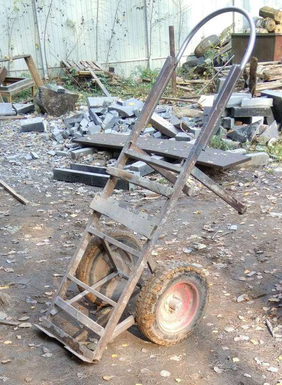

М.Штыков Опубликовано 18 октября, 2017 Автор Опубликовано 18 октября, 2017 zelenok , а на телегу можно посмотреть?
zelenok Опубликовано 18 октября, 2017 Опубликовано 18 октября, 2017 Обычная, мощная каменотёсная телега с захватом под камень и ножками
М.Штыков Опубликовано 20 октября, 2017 Автор Опубликовано 20 октября, 2017 zelenok, под какой самый большой размер камня приходилось её использовать?
zelenok Опубликовано 20 октября, 2017 Опубликовано 20 октября, 2017 Именно эту 140*70*15, а самый квадратный 120*100*15
