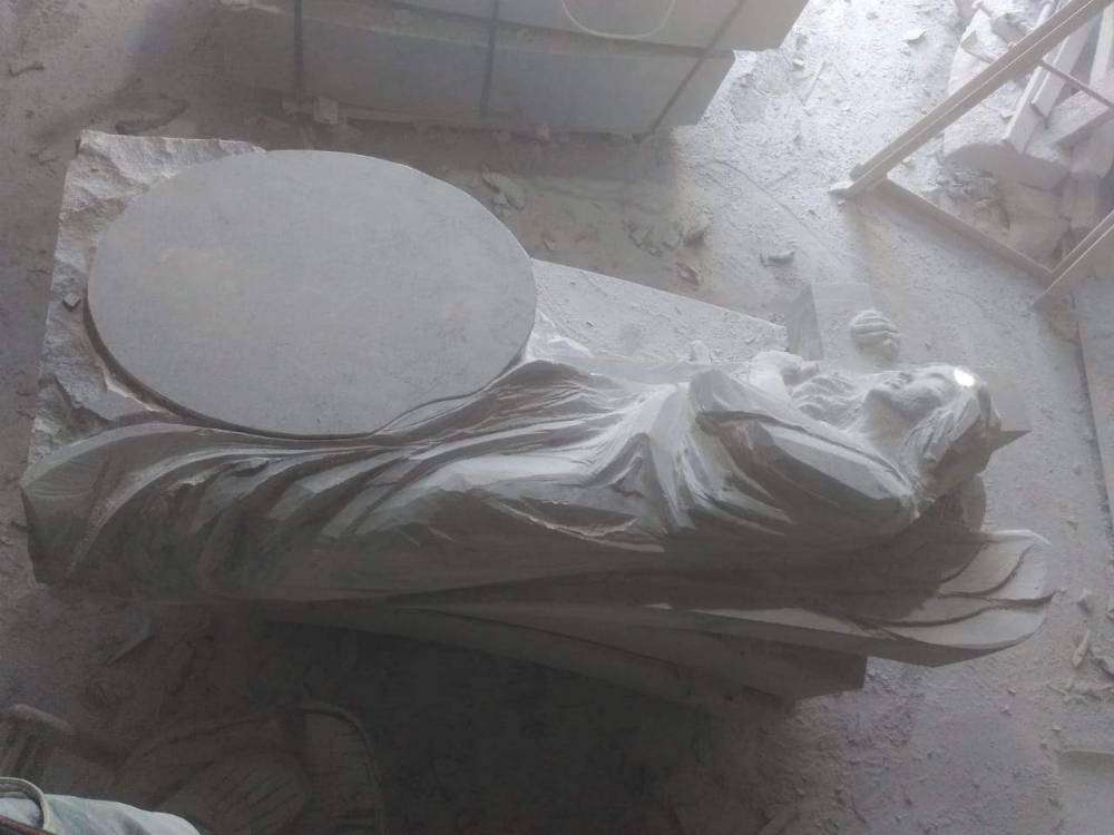

Ангелочек...багама блю

диск загубленный-с трещинами...но зараза пилит хорошо)))) решил с кожухом закончить...я ему разводку как на пиле по дереву сделал))))
А я никак не решусь с сегментами поставить. Очкую. Привык уже без кожуха. На много быстрее, чем турбированными получается?
турбо обычно "ведет" как сосиска болтается если глубоко в мясе пилить ....с сегментом такого как правило нет...у него есть пространство куда при изменении температуры деформироваться-в щели между сегментами....а у турбо нет-и деформация идет в "восьмерку"
