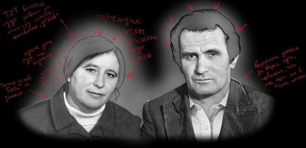

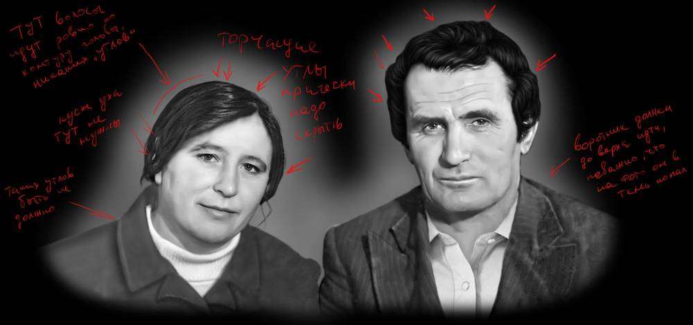

Раз Яша не против выложить "работу над ошибками", я выложу пару картинок что он прислал мне.
На моей ретуши он поменял фон и затемнил волосы у мужчины
Скрытый текст
Суть в том, что он не вырезает волосы маской по контуру, а прорисовывает их, и потом выравнивает мягким пальцем без чувствительности к нажатию пера по нарисованному им контуру волос.
Только он рисует контур белым и без фона, а не черным, как тут (из-за фона).
Пример можно глянуть в теме "Привет" на Яшиной работе "Уточкин":

В 08.12.2017 в 13:48, Alaverdi48 сказал:
у Степановой лохматая белая обводка. Уходи от этого.
или лохматая белая обводка это всмысле "мушиный рой" (или как там)?? и сильно яркий?)
в последних работах я уже начал вообще какие-то красивые текстурки на фон кидать. А щас буду пробовать делать как Яша показал
это что, и всё? всего два замечания и больше не к чему придраться?)

смысл был очень простой. в письме фигурировал файл, в слоях, довольно большого размера. Фотохостинги его явно не пропустили бы.
в теме фигурируют слова оператор-ретушер. а показываешь только гравировку, не совсем честно ;)
мне очень нравится как бьет твой станок. показывай еще на габбро. на базальт смотреть не интересно ваще :P
понравился первый дядя, только руку ты ему за что отрезал?)) побольше надо было оставить и переход еще более растянуть
у женщины после мовчан кошмарные волосы))) волшебной палочкой вырезал? забыл доделать что-ли?)
с наместниковым что-то не тооо... поворот головы для такой позы странный что ли... и *отрубленная* кисть опять же. а кадык родной или вместе с рубашкой?)
