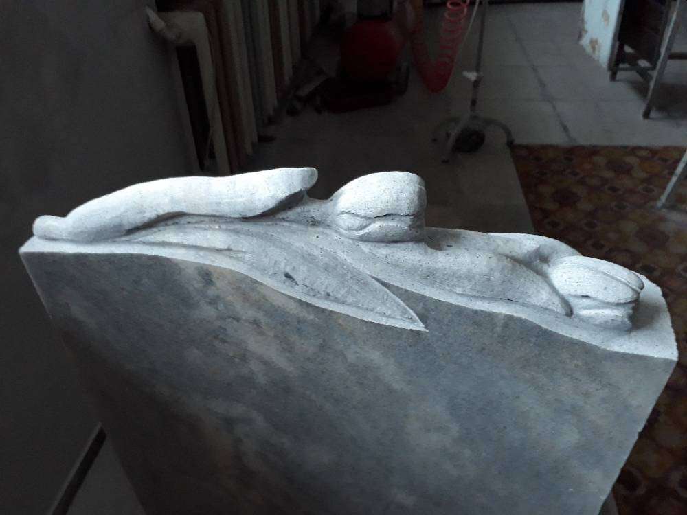

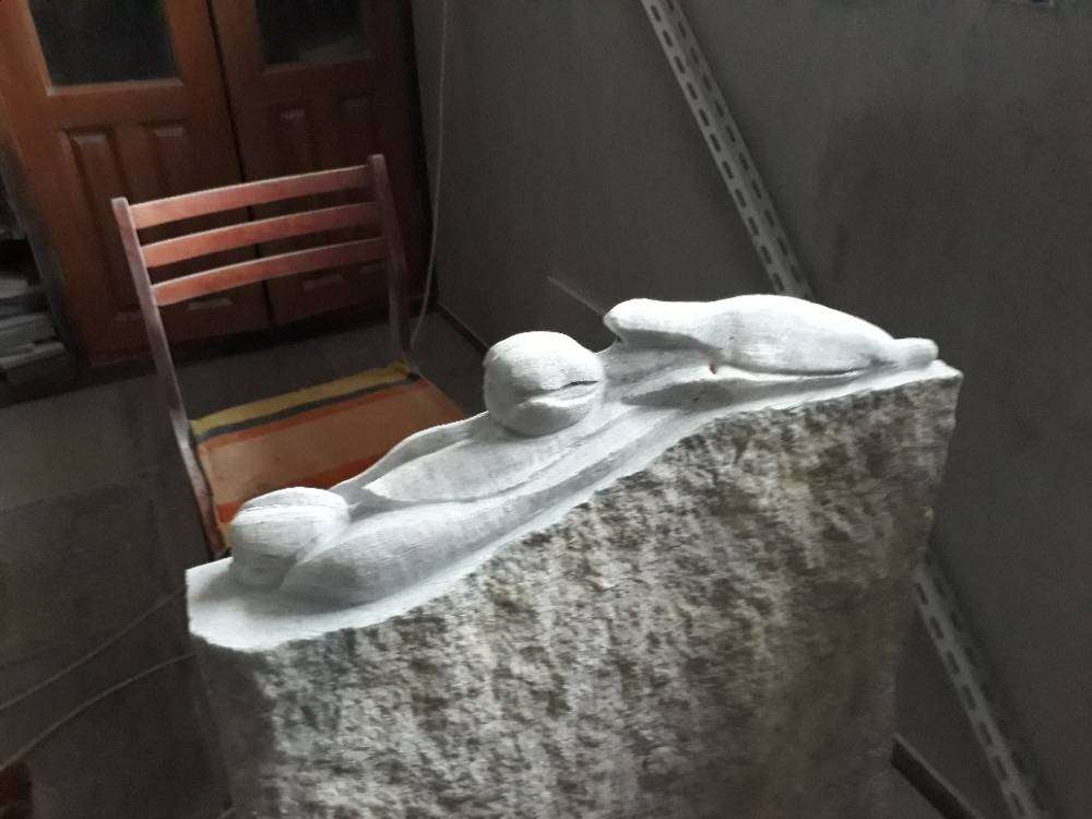

Популярный пост ирин@ Опубликовано 9 декабря, 2017 Популярный пост Поделиться Опубликовано 9 декабря, 2017 Не судите строго....Это учебный процесс!Камень бросовый,могу пластать сколько душе угодно Прошу совета, что можно и нужно исправить? И как? 3 7 Ссылка на комментарий
Druid Опубликовано 9 декабря, 2017 Поделиться Опубликовано 9 декабря, 2017 ирин@ и вы туда же. Болгарку то хоть маленькую берешь - те? Ну что сказать молодец конечно, сформировала хорошо, теперь детальная и тонкая работа осталась. 1 Ссылка на комментарий
дедуля Опубликовано 9 декабря, 2017 Поделиться Опубликовано 9 декабря, 2017 Что тут сказать.....молодец, все помалеху. Тюльпаны тоже разные бывают ( по размеру и форме цветка в стадии бутона, открытого, полуоткрытого цветка.) Если хочется себя доканать с первого раза, то посмотри анатомию извилистых листьев и рельефной текстуры лепестков цветка.. У ребят, которые уже воевали с тюльпанами есть достойные работы, близко к реальным. До финиша одной болгаркой не обойдешься. Нужна прямошлиф. машина с мин. 2-3 фрезами. Не печалься если первый блин комом. Не бросай, все только начало. Изучая анатомию того что будешь резать, будешь понимать чем вооружиться. Удачки. 1 Ссылка на комментарий
Kasper Опубликовано 9 декабря, 2017 Поделиться Опубликовано 9 декабря, 2017 ирин@ Техника безопасности превыше всего, не забывай об этом, а техника резки это приходящее. Здесь главное терпение, начало уже положено. 1 Ссылка на комментарий
ирин@ Опубликовано 10 декабря, 2017 Автор Поделиться Опубликовано 10 декабря, 2017 9 часов назад, Druid сказал: ирин@ и вы туда же. Болгарку то хоть маленькую берешь - те? Дык, насмотришся тут )))Один ОРИОН чего стоит!!!Вдохновляет! Да и работы зимой нет. Режу болгаркой маленькой( мы с ней на ты), большая не по плечу.Изначально закомпановано было не так и видимо не правильно,В процессе детализации бутон отвалился и пришлось зарезаться ниже.Лист над верхним бутоном был длиннее, но попытка сделать его изящнее не увенчалась успехом, кончик раскрошился.Камень-дрянь(полевской мрамор) очень рыхлый. 9 часов назад, дедуля сказал: . Нужна прямошлиф. машина с мин. 2-3 фрезами. Есть такое дело!Даже две, с цангой 3 и 8 мм.Но они не удобные для руки. Хочу приобрести ПШМ с гибким валом, смотрю на мощность-140Вт это ,наверно маловато будет? Ссылка на комментарий

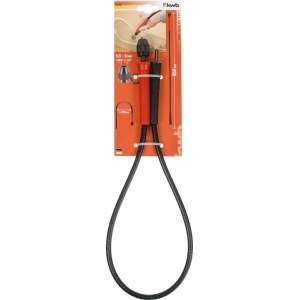

zelenok Опубликовано 10 декабря, 2017 Поделиться Опубликовано 10 декабря, 2017 Я почему-то сразу подумал что верхний бутон вот прям не на месте, а это оказывается творческие муки дали осечку при исполнении 59 минут назад, ирин@ сказал: Но они не удобные для руки Надо привыкать и учиться работать именно пшм, инструмент очень удобный на самом деле и производительный.Маломощный бор с гибким валом это мучение при работе с большим количеством лишней массы камня, а вот для тонкой подработки очень даже полезен. 2 Ссылка на комментарий
ирин@ Опубликовано 10 декабря, 2017 Автор Поделиться Опубликовано 10 декабря, 2017 1 час назад, zelenok сказал: работать именно пшм, Напрашивается удлинённая насадка( она у меня тупоносая)и задевает корпусом камень .Кто то писал, что можно удлинить, не могу найти где это было) Ссылка на комментарий

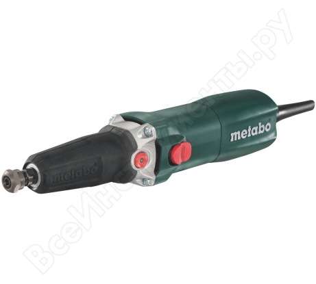

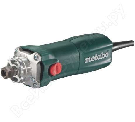

zelenok Опубликовано 10 декабря, 2017 Поделиться Опубликовано 10 декабря, 2017 В 10.12.2017 в 09:54, ирин@ сказал: тупоносая)и задевает корпусом камень Да, есть 2 форм фактора у пшм, допустим такая или такая Короткую удлинителем в шпиндель не надставишь, но можно попытаться найти для неё гибкий вал с рукояткой и цангой или патроном Ссылка на комментарий
