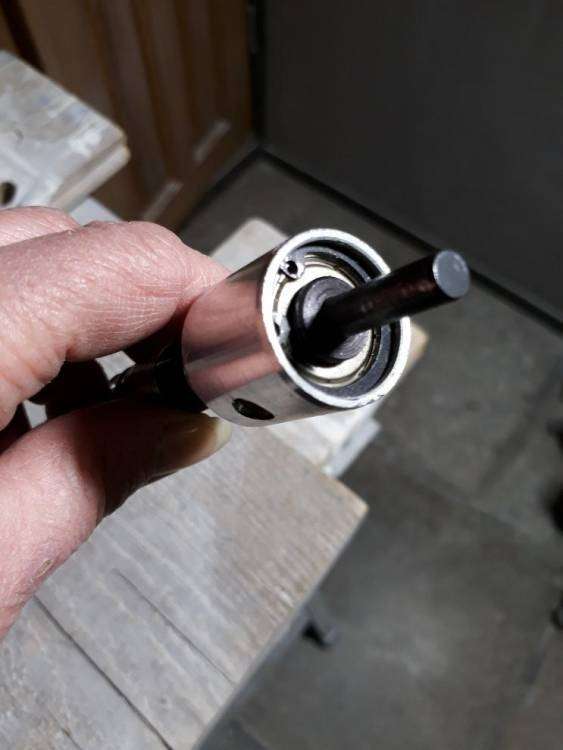

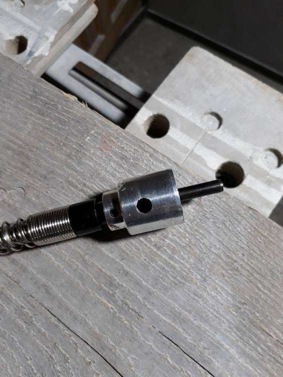

ирин@ Опубликовано 26 декабря, 2017 Поделиться Опубликовано 26 декабря, 2017 https://yadi.sk/i/8AgbrmMu3Qvmqf Приобрела вот такую игрушку и нарисовалась проблема..... минут пять работала нормально, потом началось биение.Может кто сталкивался с таким, подскажите в чём может быть проблема?В инете информацию по такому вопросу не нашла.Может дело в подшипниках?Разкурочивать на обум не хочется((( Помогите, кто знает! Ссылка на комментарий

ирин@ Опубликовано 26 декабря, 2017 Автор Поделиться Опубликовано 26 декабря, 2017 Druid вот посмотри.....я вставляю этот штырь в зажим ПШМ( он, как у дрели)резьбы никакой на муфте нет. Ссылка на комментарий

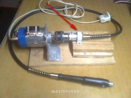

Druid Опубликовано 26 декабря, 2017 Поделиться Опубликовано 26 декабря, 2017 Понятно, вот эта муфта должна каким то образом быть зафиксирована. Смотри не убейся там )) Даже не знаю что и посоветовать, С ПШМкой её зафиксировать минуя патрон. У меня есть китайская игрушка для ювелирки больше, А вот нашел картинку как зафиксировать только чтобы патрон не касался муфты ))))) пока искал попадались картинки и без фиксации, но по правильному, нужно фиксировать. А вручную попробуй покрутить. 2 Ссылка на комментарий
zelenok Опубликовано 26 декабря, 2017 Поделиться Опубликовано 26 декабря, 2017 Фиксировать однозначно надо.Естественно рубашка статична и должна быть соосна корпусу пшм, трос внутри предаёт вращение шпинделя. Ссылка на комментарий

zelenok Опубликовано 27 декабря, 2017 Поделиться Опубликовано 27 декабря, 2017 ирин@ , а где мужики? Всё здОрово, трос целый, броня на месте, смазано, отлично! НО! Рубашка троса на стороне крепления к шпинделю должна быть зафиксированна и не должна крутиться На фото, любезно предоставленном Druid ом показан самый простой способ крепления рубашки 1 Ссылка на комментарий

Druid Опубликовано 27 декабря, 2017 Поделиться Опубликовано 27 декабря, 2017 Юному кинорежиссёру по совместительству механику - слесарю)) и удивительной женщине привет! Все верно, осталось совсем немного доделать и разочарование отойдет в сторонку. Только как правильно заметил ранее zelenok эту муфту от рукава нужно закрепить очень точно по оси, ну то есть без перекосов по сторонам и высоте. потом можно и подвесить чтобы не дребезжала ПШМка. Это самое простейшее решение. По хорошему конечно желательно более надежное крепление и точное. Удачи вам, все у вас получится. 1 Ссылка на комментарий
