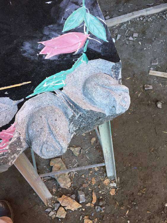

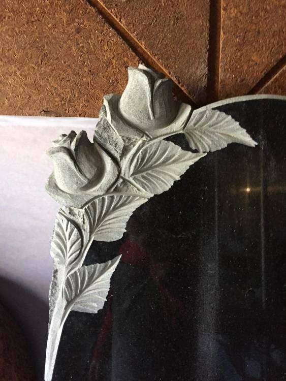

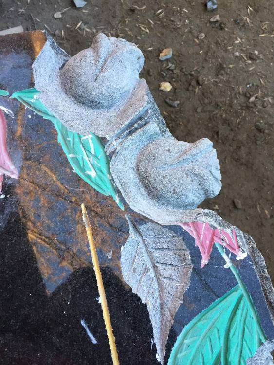

Valerka Опубликовано 9 января, 2018 Опубликовано 9 января, 2018 Ребята подскажете, режу "геометрию" на ура, кресты резал, а вот с "художкой" лажа... Хочу научится, пытался розы резать, с оригинала на фото3548. А получается какая-то шляпа 3556,3557. Резал первый раз. Думаю стоит учится на пластилине для начала,как все пишут? только не пойму как? купить в магазе пару кинограмм пластилина и пальцами лепить?)) или какие-то приспособы нужны... Резал 125 и вроде 50 фрезой, в оригинальной работе, использовали ПШМ? Посоветуйте литературу, видео, фото... Читал что кто-то предлагал даже платное видео, подскажите кто. Почти все интересные фото в разделе Резьба по камню устарели, к сожалению, не открываются. С чего начать, желания и возможности есть, а информации 0.

Grigorii Опубликовано 10 января, 2018 Опубликовано 10 января, 2018 Valerka незнаю поймёшь ли ты меня, но судя по первому фото, которое ты использовал как образец того что ты хотел сделать у тебя получилось :-) возьми что то более серьезное за образец, например живую или искусственную розу. И ещё одно, тебе будут нужны пшм и фрезы для большей детализации. Удачи...
Лёха Спб Опубликовано 10 января, 2018 Опубликовано 10 января, 2018 Почему для первой работы взят такой убогий образец? Надо брать что-то красивое, чтобы делать хотелось и, как уже писали, сначала пластилин.Причём лепить надо много, очень много, чтобы прочувствовать предмет.Сначала добиться, чтобы получалось красиво, близко к натуре, потом брать инструмент для резки и прикидывать, сможешь ли ты влезть им во все места.Если где- то не влезаешь, править модель, стилизовать, в камне роза не может выглядеть как живая.Потом ставить рядом модель, смотреть на неё и резать.Вобщем, если хочешь хорошо,надо много заниматься лепкой, а если лень и некогда, и хочется сразу в камне,будешь всю жизнь резать то ли розу то ли капусту. 1
