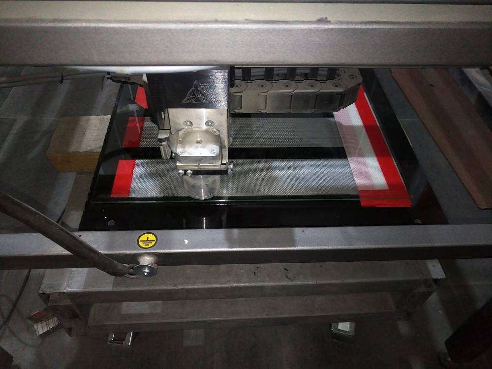

pokusyaka последовал твоему совету и взял пару силиконовых ковриков. Только не для раскатки теста, а для выпечки, т.к. последние значительно плотнее, не будет вибрации.

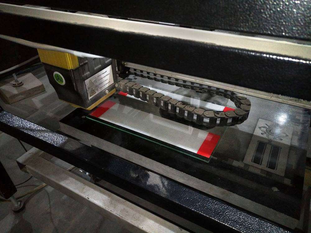

Повернул небольшой отрезок стекла практически горизонтально, стопорится отлично:
Правда коврики эти с каким-то легким покрытием. Но я часть покрытия смыл на одном - практически такой же остался на поверхности, ощущение, как-будто липкий.
Порежу их на полоски и буду подкладывать под стекло, уверен что теперь соскальзывать не будут даже двойки, если вдруг ещё придется их делать. Хотя я решил перейти на тройки и отдельно заказывать рамки.
Если кому вдруг надо будет, вот марка ковриков:
2 часа назад, Soaring man сказал:
ВЕРТИКАЛЬНО!

В общем порезал я эти коврики на полоски. Набивал пробники на запоротых двойках, перенастраивал станок под стекло, ничо не съезжает уже) Более того, надо даже легкое усилие приложить чтоб сдвинуть стекло с места.
Клал также на полностью пробитую станком поверхность, на которой есть остатки пыли: полоски от коврика легко сдвигались. Протер полоски мокрой тряпкой - застопорилось как и те, что на гладкой поверхности, не сдвигаются если не надавить.
Пока лазил на работе, часть изображений набилась - всё отлично, ничего не съезжает)

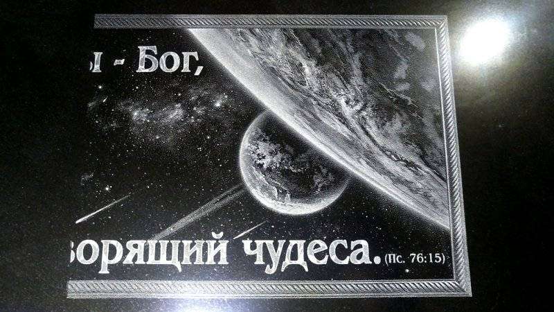

А вот что станок оставил в тот раз на базальтовой плите от съехавшего стекла 20х30:
Смешно конечно, зато увидел недочеты картинки, на стекле уже будет с исправлениями)
Я тут решил сэкономить на рамке, это просто в кабинет) зато увижу как смотрится такая рамка)))
Так что вот, схема для стекла подходит и под базальт)) Но не наоборот..
ВЕРДИКТ: СМОЧЕННЫЙ СИЛИКОНОВЫЙ КОВРИК для выпечки ОТЛИЧНО ДЕРЖИТ СТЕКЛО НА ГЛАДКОЙ И ДАЖЕ НА ЧАСТИЧНО ПЫЛЬНОЙ ГРАВИРОВАННОЙ ПОВЕРХНОСТИ!!
Soaring man ну вот, всё гениальное просто ;) а то смазки какие-то выдумываешь...
